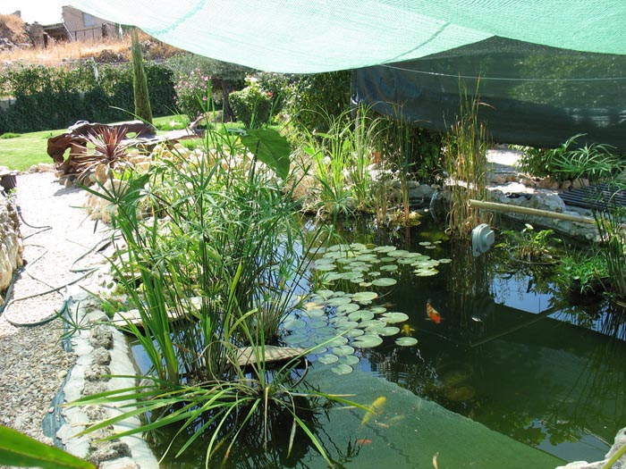

    Entre que dices "mover" y la pinta de la bomba ¿es para algún estanque o balsa?

    Este es el estanque

    bonito estanque, hay bombas solares para estanque que van con su placa y regulador incluido, pero sin baterias, para que funcionen durante el dia, y no son caras, las hay para distintos caudales, y para que este durante la noche pues busca una de 24v y puedes conmutarla para que funcione de dia con su placa y de noche con las baterias.
    por cierto si es para una simple cascada para oxigenar, por que no funcione durante la noche, con la sola superficie del estanque no debes tener problemas de oxigenacion

    Las cascadas no oxigenan el estanque. Bueno si lo oxigenan pero también calientan el agua y al agua contra más caliente menos oxigeno tiene.
    Un estanque puede estar x horas sin moverse el agua incluso hasta días pero es mejor tener poco movimiento del agua pero continuo antes que mucho movimiento durante poco rato.
    Por eso meterle una bomba a las placas muy mal se tiene que dar el invierno como para no poder moverla la bomba 4 horas por el día
    y otras 4 horas por la noche. En invierno los peces se aletargan y comen muy poco. Como comen poco y no se mueven las necesidades de limpiar y oxigenar el agua son mínimas.
