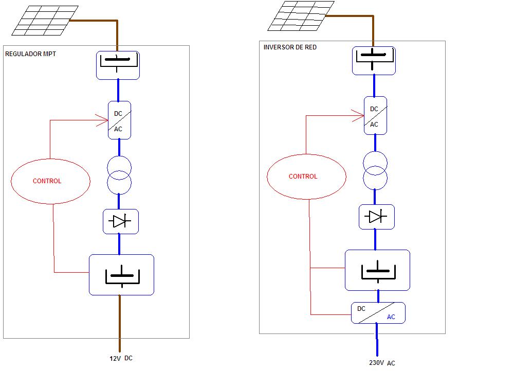

    A ver. Los convertidores DC-DC que llevan los reguladores MPPT (un inversor de red también lleva un regulador MPPT), normalmente, siempre funcionan por PWM. Muy básicamente es, en la entrada un gran condensador para regular la tensión de trabajo de las placas. Después un convertidor DC-AC de alta frecuencia a base de PWM. Un trafo de alta frecuencia, después un convertidor AC-DC (un rectificador), y un filtro. La clave de todo eso está en el control del PWM para que el punto de trabajo sea la Vmp, o el que se requiera en cada momento.
    Para mantener una tensión de salida fija(flot), se puede hacer subiendo o bajando la tensión de trabajo con respecto la Vmp. Yo en el FM he visto unas veces trabajar por debajo de la Vmp y otras veces por arriba, para mantener FLOAT, aunque normalmente siempre lo hace subiendo la tensión.
