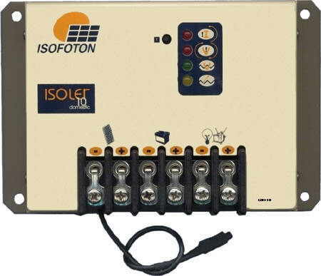

Todos ellos conectados en serie es decir + con - y - con +., que van a parar al regulador, que es un isofton moelo I-20, de 20 A
Si os fijais en la imagen donde sale el dibujo de los paneles, cuando conecto conecto el positivo y el negativo que vienen de los paneles al regulador en el conectar que salen dibujados los paneles, las baterias no me cargan, pero si los conecto en el dibujito de la tv y la bombilla, si que me cargan ¿cual puede ser el problema? Luego tengo una placa que puede tener 40 años es una france photon ga 32 (no se, ni pone de cuantos w es) he buscado información sobre estas placas y no he encontrado nada. El panel esta conectada directamente a las baterias sin pasar por el regulador. ¿Deberia desconectar esta panel? ¿como puedo saber de cuantos w es? ¿En caso de que tuviera suficientes w como para conservarlo, deberia añadir otro regulador?
Bueno haber si hay alguien que tuviera o haya trabajado con este tipo de rgulador, me pueda ayudar, lo del panel antiguo ya lo veo mas dificil. Un saludo y mil gracias.
