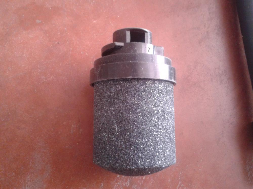

    Predeterminado acumulador 2 v tab 250 ah para que sirve esto?
    un saludo para todos , pues eso he comprado 6 acumuladores y me traen aparte esta especie de tapo ¿acumulador 2 v tab 250 ah para que sirve esto?-2013-08-27-12.58.09.jpgalguien me puede explicar para que sirve y como se usa?

    Pues el tapón, se lo tienes que poner con la cerámica para arriba para cerrar la apertura que tiene para medir densidades, rellenar agua. El tapón, hace que no se te ensucie el electrolito y te limpia un poco los gases (no huele tanto a ácido cuando se cargan).

    estos entonces se los dejo siempre puestoy le quito los que lleva puestos? es que tiene unos naranjas normales

    Los naranjas son de transporte, esos los quitas y pones estos, que al llevar perforaciones reparten y disipan algo el gas que pudiera salir.

    son tapones antideflagracion, se supone que disipan los gases lo suficiente para que no explote el local, siempre que tengas ventilacion.
