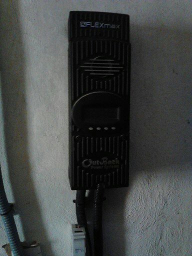

    Tengo un "regulador" negro con las leyendas OUTBACK FLExmax en plata ¿esto es un regulador o un maximizador?
    Es una regulador-maximizador, puro y duro, y de lo mejorcito que hay.

    Veras, primero sube una “afoto”, no vaya ha ser que te hayan colocado un chinorri de imitación, si, la serie FMxx también tiene imitaciones chinorris y ya me han comentado que hasta los MidNite, son muy parecidos físicamente y aunque el nombre no es igual, leído suena parecido.

    Tu tienes un FM, de 60 u 80A
    Outback Power Inc. - Charge Controllers FLEXmax 60
    Outback Power Inc. - Charge Controllers FLEXmax 80
    Cuando Pevafersa se fue al garete se vendió su stock de placas en plan saldo, igual que con Siliken. El que te las vendió te lió un poco ya que no se deberían poner en paralelo si no en series de 2. Lo digo porque creo que son de 72 celulas. Si tienen 60 celulas puedes hacer caso al segundo vendedor y ponerlas de 3 en 3. En ambos casos el tener 13 placas y no 12 es una putada porque te sobra una.
    Si tienes el 60A a 24v le caben entre 1500 y 1800 de placa, unas 10 de las que tienes
    Si tienes el 80A a 24v le caben entre 2000 y 2500 de placa
    Importante saber que modelo tienes antes de liarnos.

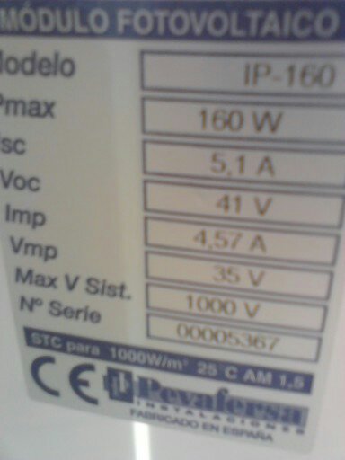

    A ver si puedes poner las características de las placas. Si fueran de 72 células, yo las pondría en series de 2 y si fueran de 60 o 54 células en series de 2 o 3. La placa que sobra o la vendes o la pones con un regulador PWM aparte (eso si fuera de 72 o 60 células; si tuviera 54 células, véndela sí o sí).

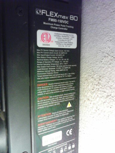

    Photon, creo que es el de 80, con la foto parece que no hay duda¿TENGO UN MAXIMIZADOR O UN REGULADOR? ¿PLACAS EN PARALELO O CRUZADAS?-1377615244333.jpg

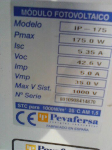

    Carlos, Mjrsog, Hlebtomate, hay van las fotos de las pegatinas... son 12 de 160 + 1 x 175, las celdas son 72

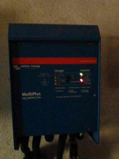

    y ya para completar la instalcion...

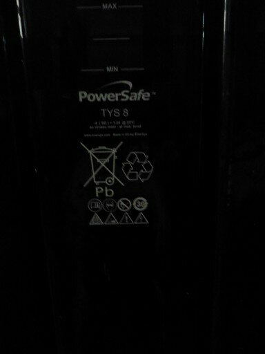

    y 12 acumuladores funcionando a 24

    Perfecto, ahora falta saber qué consumos tienes, respectivamente cuánto te falta con lo que tienes. Mi consejo es conectar las 12 placas de 160 Wp al FM80 en series de dos (6 series de dos placas) y para la placa suelta de 175 Wp poner un regulador PWM.
    Para ampliar el FM80 no te da mucho margen. Como mucho le pondría unos 600 Wp más de panel, sabiendo que en buenas condiciones no podrá sacar todo el FM80 porque se quedará por encima de los 80 A, pero aún así sacará bastante más (sobre todo los días cubiertos y en las primeras y últimas horas del día). Para ampliar tienen que ser 2 paneles de 72 células en serie entonces.

    Intenta devolver esa placa suelta, ponla si no te queda mas remedio. Tener un FM con todo eso y una mas con regulador a parte es como la cara de una modelo con un grano.

    Antes de hacer los cambios, desconecta las placas del regulador. Pues con que fuera un cable de 16mm², el que sale del tramo común y hasta ahí de 6mm² por pareja (los cables de las placas suelen ser de 4) y sólo fueran 6 m de distancia entre placas y regulador, pues te quedarías dentro de un 3% de pérdidas. Con el cambio a series de 2 ya pasarías a menos de 1% de pérdidas, pues algo notarás...
    En el FM80 no tienes que cambiar nada de nada, el solito reconoce que la tensión en placas es mayor y busca el nuevo MPP (punto de máxima potencia).
    Por lo de la placa nº13, pues o bien compras otra igual o la vendes o la pones por separado a otro regulador (entonces PWM). Si te hace falta bastante más panel, lo del otro regulador puede ser una buena idea, siempre que lo aproveches para conectar más paneles (los Schott ASI Protect van muy bien con regulador PWM para apoyar o incluso pueden ser módulos de 60 células ya que no tienen que cargar a tan alta tensión - la idea es que de absorción y ecualización se encargue el FM80) y lo configuras con absorción más baja y flotación también más baja para que no moleste el control del FM80 sino sólo apoye cuando hace falta.

    Mi gran duda, y lo que me da mucho miedo, a si que por favor confirmarmelo, es ¿que tengo que tocar en FlexMax? ¿nada? ¿lo hace solo? ¿solamente tengo que hacer esa modificación arriba? y ¿ya esta?
    En principio no tienes que tocar nada absolutamente. El FM, al empezar de cada día,(y a veces también entre el día), hace un barrido para comprobar que es "lo que tiene conectado", y en función de ello, así se pone a trabajar. Tu mismo lo podrás ver en el display.

    Las placas usadas de 175 Wp son una buena opción y cuadran casi perfectamente con las tuyas (aunque sean de 144 células, pero son 2x72 células en paralelo y con parecidas características eléctricas). Lo del regulador adicional lo veo más que nada si tuvieras que ampliar más y no los 80 A del Outback no fueran suficiente. Entonces lo suyo sería un Xantrex C40, C60 o similar ya que este te da margen para mucho más panel y aparte te permite cambiarle la configuración (lo que no te permiten todos los reguladores baratos de pocos amperios).
