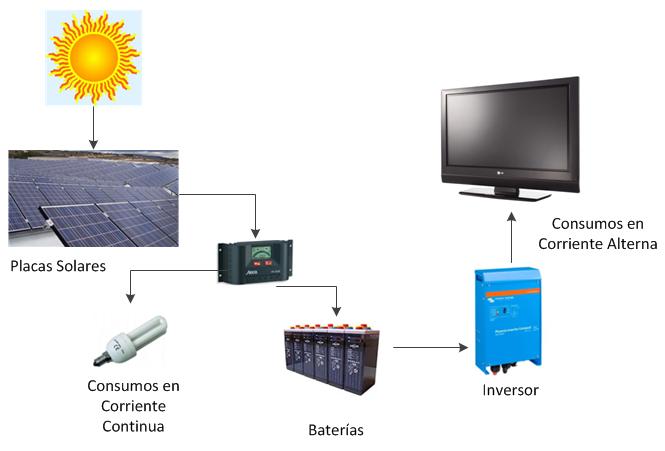

    Tenía una duda a ver si me la podrían resolver.

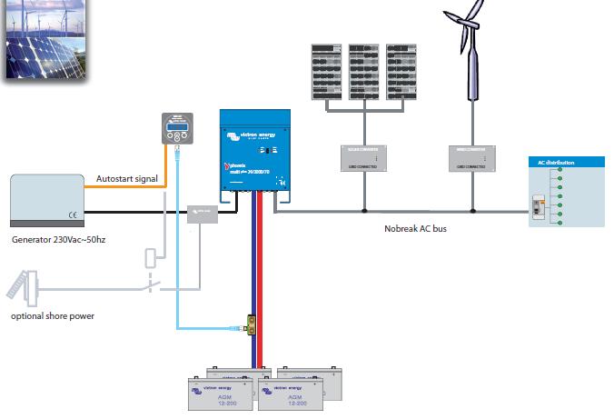

    Voy a montar una una instalación fotovoltaica con paneles-baterías e inversor-cargador Victron Multiplus 1600.
    Mirando los esquemas que suministra Victron los paneles fotovoltaicos tienen que ir con un convertidor de DC-AC para conectarse directamente a la salida del Victron hacia los consumos.
    Instalación Inversor/Cargador VICTRON MULTIPLUS 1600 - 24 Vdc/230 Vca Con un Regulador de Carga a la salida del FV-victron_conf_1.jpg

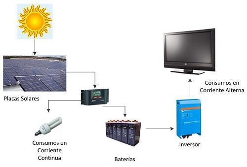

    Yo lo que quería era la configuración normal de poner un regulador de carga a la salida del campo solar hacia las baterías, tal y como indica la figura es posible:
    Instalación Inversor/Cargador VICTRON MULTIPLUS 1600 - 24 Vdc/230 Vca Con un Regulador de Carga a la salida del FV-victron_conf_2.jpg
    Podríais decirme si puedo en realizar esta configuración ultima configuración también con el inversor-cargador Victron. Cuales serían las ventajas/desventajas de una frente a otra?

    Predeterminado Re: Instalación Inversor/Cargador VICTRON MULTIPLUS 1600 - 24 Vdc/230 Vca Con un Regulador de Carga a la salida del FV
    Por supuesto que puedes conectar un regulador de carga a las baterías trabajando tanto con inversor como con inversor-cargador. La diferencia entre el inversor y el inversor-cargador es que el último es bidireccional y sirve también para cargar las baterías mediante una fuente CA externa.
