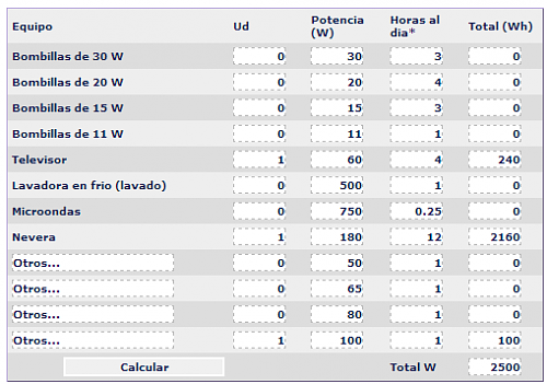

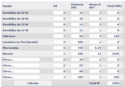

    A ver, vamos por partes,
    Photos, he utilizado el calculador que tienes en el enlace i me sale eso, no sé si lo he hecho bien.
    Ampliación de la instalación de mi casita de vacaciones-2013-07-31_145733.png
    Como lo veis, con 5 va bien?
    Hlebtomane, entonces me recomiendas las monoblock de 250a en paralelo? la diferencia de ciclos es considerable 500vs2000

    NUNCA debes poner baterías en paralelo, eso lo recomiendo para nada. Te dije que a lo mejor ya tendrías suficiente con una monobloque de 250 Ah si no quisieras cambiar a 24 V, pero de paralelo nada, esta palabra la he borrado completamente de mi diccionario...
    Todo depende del consumo de la nevera, lo demás está claro.
    Para el cálculo no deberías tener en cuenta el consumo de las bombillas ya que van conectadas al otro sistema de 12 V que tienes y dijiste que este va bien.
    La nevera puede llegar a consumir eso lo que has calculado, pero depende de su capacidad, aislamiento y como la uses (no es lo mismo tenerla a 7ºC abriendo 2 veces al día la puerta que tenerla a 2ºC con 50 aberturas al día). Para consumir eso, ya hay que abrirla mucho, meter y sacar muchas cosas y aún así tiene que ser grande y de clase A o peor. Tengo un frigorífico combi A++ que tiene un compresor de 80 W, osea aunque el compresor fuera las 24 horas del día a tope, no llegaría a consumir lo que calculaste.
    Una nevera arcón de 80 litros y 12 V / 24 V suele tener un compresor de 40 W, osea imposible que te consuma más de 960 Wh al día y a esto no se suma nada ya que no cuenta con un inversor que a su vez como mucho da un rendimiento del 890% y consume las 24 horas del día por estar puesta la nevera.
    Pero nada, si te quieres gastar más, pues te pones 5 placas, estacionarias de 1000 Ah 12 V y un regulador MPPT de al menos 60 A que cada uno es libre en lo que hace...

    Los anteriores elementos eras para unos 2000Wh, pero siguen siendo válidos para esos 500wh de mas, hasta puedes quitar algo de batería.
    El calculo lo has puesto mal, para que se computen tienes que poner cuantas luces tienes, poner un 1 en el microondas, 1 en la lavadora etc, pero no variaría demasiado. La nevera se zampa unos 1000, micro 300, lavadora en frio 450 etc, recalcula a ver que sale.

    No me aclaro, al final no es sólo nevera sino también microondas y lavadora (en frío). Si eso cambia completamente la cosa y son 24 V sí o sí y un inversor de unos 1500 W...

    Mil perdones, teneis toda al razon, he echo el calculo otra vez y me sale 1300w con algun extra (portatil) y 1800w si pongo tambien la lavadora (posible ampliacion en un futuro aunque de momento no lo contemplo).
    Teniendo en cuenta esto los 1300w, i perdonad por lo anterior, si fuera para vosotros, que pondriais?
