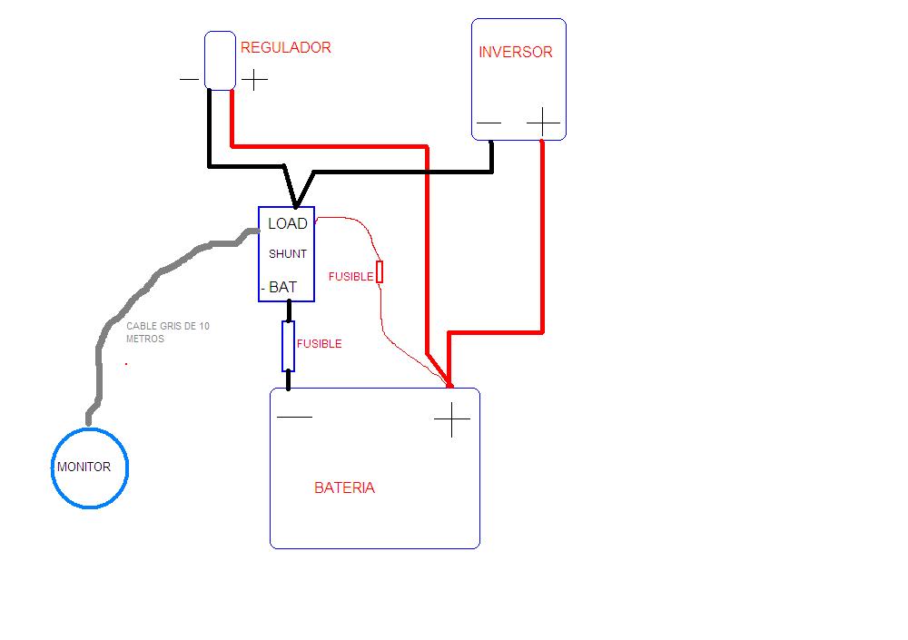

    Hola, tengo una duda he montado el monitor de baterías victron y tengo un problema que solo descuenta amperios consumidos, cuando las baterías al día siguiente se recargan no sube el soc ni el tiempo restante, es normal esto? o tengo algo mal conectado, saludos.

    Pues probablemente tienes el negativo del regulador conectado a la batería. Lo tienes que conectar a la salida del shunt ("loads", y no a "battery") donde también está conectado el inversor.
    14.172
    Predeterminado Re: monitor de baterias bmv 600
    O tienes los bornes de inversor entre el shunt y la batería pero los bornes del regulador después del shunt. Así solo cuenta el inversor, lo que saca.

    si, lo tengo conectado el negativo de la batería que va al inversor y también entra el regulador y el positivo de la batería al positivo del shunt, ya decía yo como coño va a contar este lo que entra, entonces conecto por una parte negativo del inversor y luego por otra parte saco el negativo del regulador y el negativo de la batería al mismo tornillo? no se si me explicado bien, muchas gracias a ver si no le pego fuego, saludos.

    A ver, tocayo, que te estás liando. El shunt tiene dos tornillos. A uno de ellos conectas el negativo de bateria y al otro tornillo TODO LO DEMÍS. ¿Capichi?

    A ver si te liamos, con todo lo demás carlos6025 se refiere a los negativos de todo lo demás...

    Hombreeee, por supuesto. Los positivos van todos al positivo de bateria (con el fusible de por medio, si hay). El shunt siempre al negativo. Y el cablecillo rojo con fusible que viene con el monitor, al positivo también.
    Creo que el manual del monitor y sus gráficos lo explican muy bien, está hecho para "poco espabilados"

    Si tranquilos que lo tengo claro por un lado negativo del regulador (load) y por el otro el negativo del inversor y baterías que pasa por los fusibles, si al final me are un profesional de la fv , muchas gracias a todos, saludos.

    Pues tal y como lo explicas me parece que no lo tienes claro. A ver, tu mira el esquema que viene con el monitor y lo conectas así mismo, ¿vale? Si no te aclaras y no vives demasiado lejos de Valencia, me acerco y te lo conecto y configuro si quieres.

    A ver si te aclaras con esto.

    ves con el dibujo me aclaro mas jajajajajaj, ahora si que lo tengo claro, si ves humo por la zona de casino ya sabéis quien a sido , gracias.
