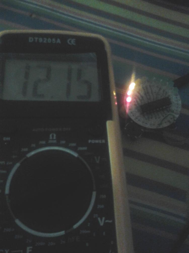

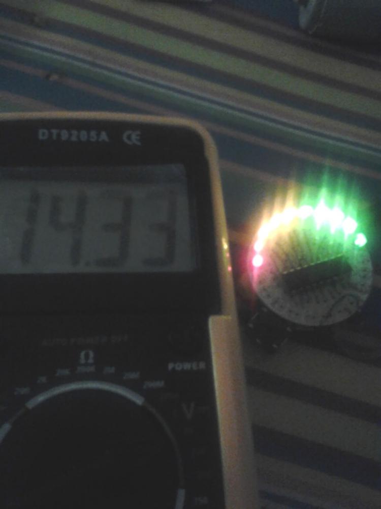

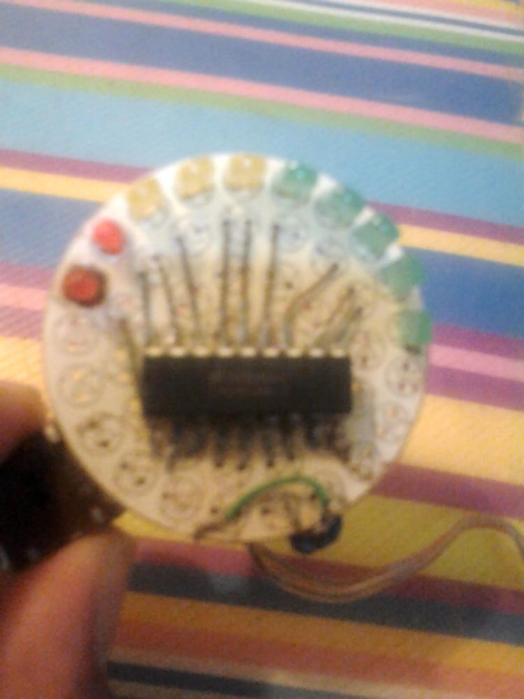

    Pues eso, para saber en todo momento como estan las baterias, " para los suegros que solo entienden de lucecitas a mas luces mas bateria ".
    Pero para regularlo bien, necesito saber asta que voltaje puede bajar la bateria, sin dañarla, el inversor corta a 10,5v, pero creo que es demasiada descarga, lo que me interesa saber es el porcentaje de descarga segun tension, 12,80v 0%, 12,50v 10% ......... 11,5v 60%.
    dejo unas fotos.

    En todo caso sirve para poco las tensiones, pues según intensidad de carga/descarga, temperatura etc. te varía mucho y las tensiones sólo pueden servir de indicación en reposo.

    Si le amplias el arco hasta los 15 y algo se puede ver con una luz si está en absorcion, flotación etc (tensión de carga de batería) y luego de noche la tensión de batería en si.
    Ya, la idea es, meterles miedo, " a los suegro " y que no consuman, como si tuviesen una central nuclear.
    Lo de las tensiones lo tengo mas o menos claro, 12,7v en reposo, si meto cargas bajara a 12,3v esto no quiere decir que la bateria este al 70%, como indica la tabla, por lo tanto hare que a esta tension, el monito indique llena," 3 primeras luces verdes " y cuando baje de 11,7v marque bacia," 2 rojas " que en realidad estara al 50% si le sumamos la caida de tension que es 0,4 ( esto es aproximado tengo que mirar la caida con todas las cargas ), no tiene que ser exasto, solo para tener una pequeña idea de como esta la bateria
    P.D. por cierto el cicuito se puede poner modo barra o punto " solo enciente un led ", como el de photon, " IC LM3914 "
