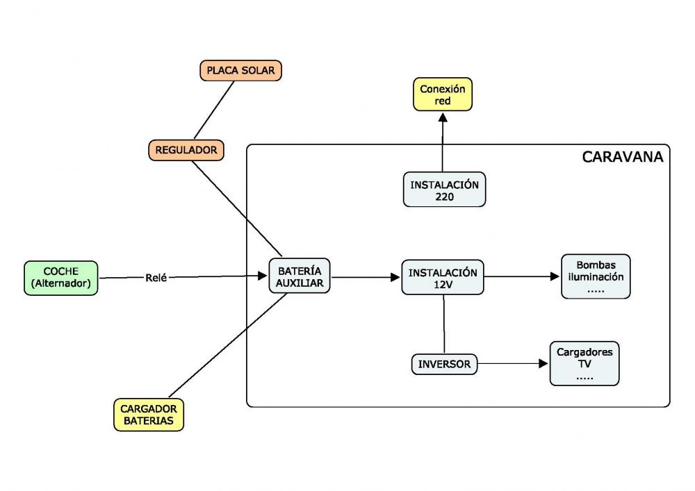

    Hola a todos,
    Quiero hacer una instalación solar en la caravana, para hacerla autónoma o por lo menos que se le acerque mucho.
    Estoy leyendo muchas cosas sobre este tema, del cuál no tenía ni idea, pero la primera duda en la que estoy pensando es en las diversas formas de abastecimiento de energía que puedo tener, pues veo que debo aprovechar todas las posibles, para que la instalación solar no me salga muy cara.
    Había pensado, y decirme si me equivoco, que puedo obtener energía de tres maneras y mi duda viene en si puedo realizar una instalación que las compatibilice y coordine:
    - En los viajes, el conector de la caravana va enchufado al coche, por lo que el suministro viene del alternador del coche. Aquí pensaba en la posibilidad de acumular el sobrante de la energía suministrada por el alternador del coche, mediante baterías o acumuladores en la caravana.
    - Placas solares fotovoltaicas. (Sistema aislado de la red). Por supuesto cuando la caravana está parada; pero... ¿Se podría compatibilizar el suministro del alternador del coche en movimiento con el abastecimiento y acumulación de la energía solar en las mismas baterías?
    - Abastecimiento mediante la red eléctrica, tanto cuando pernocte en un camping, como en las futuras, y en algún sitio actuales, "gasolineras" de electricidad. En este caso la pregunta es la si es posible estar conectado a la red eléctrica acumulando energía en las baterías de la caravana, mientras se acumulan en las mismas de las placas solares instaladas.
    ¿Es posible una instalación de este tipo? ¿Económicamente y materialmente viable?
    Gracias por la atención, y agradecería vuestros comentarios, opiniones, aportaciones, etc...

    Son posibles las tres formas, por separado, o juntas
    El alternador del coche y la red electrica cargaran en pocas horas la bateria que pongas. Las placas solares pueden tardar dias, segun cuantas haya, consumos que tengas, situacion de la caravana...
    Empieza por definir cuanto vas a consumir y cuanto tiempo quieres estar sin poner el motor en marcha y sin red electrica. Con eso podras estimar tamaño de bateria y potencia de placas

    Cita Iniciado por Poldin Ver mensaje
    Tendrias que poner un cable mas grueso de alternador a baterias/acumuladores, el conector de la caravana no creo te deje pasar muchos Amp, y separar las baterias/acumuladores de la bateria del coche con algun diodo, tambien puedes poner una llave que haga esta funcion
    14.172
    Predeterminado Re: Instalación en una caravana.
    Las 3 se usan usualmente en las caravanas.
    Con un relé se cargan la batería de arranque y la (las) de servicio. Al parar el motor el relé opera para que solo saques de las ultimas.
    Panel solar y regulador + un inversor operando en marcha y parado
    Cargador o inversor cargador para conectarte a la red de camping
    Se suelen montar de tipo gel.

    Gracias por las respuestas,
    Pues entonces, habrá que ir haciéndolo paso a paso. Los consumos tengo la intención de que no sean elevados:
    - Poner iluminación interior Led
    - El portátil (aprox. 2-3 horas al día)
    - Música y radio (mp3 de batería con altavoces)
    - TV.- supongo que no mucho (depende de si no tengo otra cosa que hacer)
    - Bombas de agua
    - Microondas (Para calentar alguna cosilla y a poca potencia) 20 minutos día.
    - Cargadores móvil, ordenador, pilas, mp3
    - La cocina y la nevera van a gas
    Lo que no tengo claro es el calentador de agua para la ducha y si pusiera algo de calefacción más adelante.
    Como calentador de ducha, había pensado en un calentador para peceras en un depósito de agua. Tendré que renunciar a las duchas con agua muy muy caliente.... (no se puede tener todo)
    Otra cosa es... La o las baterías. ¿Deben de ser de menos amperios que la batería del coche?
    La batería funciona a 12V, por lo que supongo que puedo poner la instalación eléctrica de 12V directamente a la batería y el inversor que comentáis, de la instalación eléctrica de 12V a los aparatos de 220. ¿Me equivoco?
    Después la placa solar de 12V conectada al regulador y este a la batería auxiliar y de esta sale la conexión anteriormente realizada a la instalación de 12V de la caravana y al inversor para 220 ¿más o menos es así?
    Estaba pensando que cuando tuviera corriente eléctrica de camping u otro sitio... ¿No me valdría con un cargador de baterías? El resto, no está ya en la instalación de 12V.
    ¿Son muchas conexiones para una o dos baterias?
    Pongo un dibujo para ver si queda mejor explicado en lo que estoy pensando (Podéis reíros si esta muy mal, ya digo que no tengo ni idea)
    Puff... que lío yo que no tengo ni idea. Espero no liaros también a vosotros
    Muchas gracias por todo.
    Saludos!!
    14.172
    Lo mas usual es una batería de gel bajo el asiento del copiloto, se pueden tumbar. Entre instalación 220 y la salida del inversor poner un conmutador manual y si tienes red lo giras y listo.
