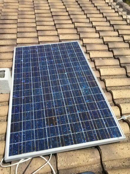

    Hola, he visto que mis placas solares tienen 144celulas y son de vmpp 36v, por loque son de 24v, pero como puede ser que sean de 144 celulas? vamos las he contado y hay 144, eso es bueno o malo?

    Por que son dos paneles de 72 celulas embutidos en uno solo.
