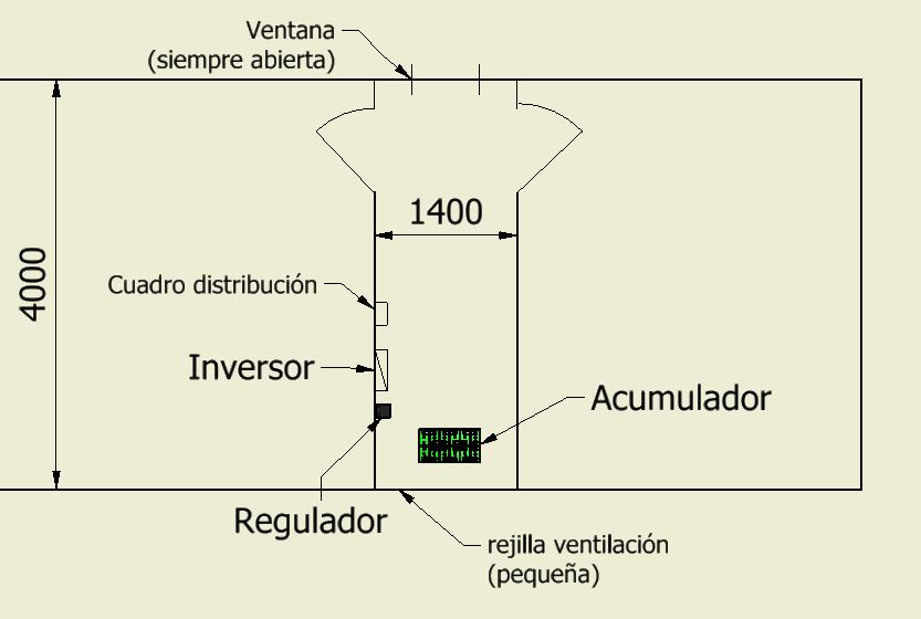

    Leyendo las instrucciones de colocación de varios productos, surge el siguiente dilema:
    • Hay que colocar las baterías lo más cerca del regulador y del inversor; entre 50cm-1m idealmente según algunos
    • Los fabricantes recomiendan encarecidamente no colocar el inversor ni el regulador en la misma sala de las baterías
    Lo segundo se debe a que "los gases de las baterías son corrosivos y se cargan rápidamente los circuitos electrónicos", además del riesgo de explosión.
    La verdad es que no es fácil encontrar la forma de consolidar estos requisitos. Además dispongo de una sala pequeña con buena ventilación natural dónde pensaba ponerlo todo. He planteado separar las baterías de la electrónica mediante una cortina, pero eso sería malo para la ventilación.
    ¿cuales son esos gases que son corrosivos para la electrónica? Tenía entendido que se produce H2 pero que eso es explosivo, no corrosivo. En la práctica, ¿habéis tenido problemas de corrosión al colocar reguladores en salas con baterías?
    Un saludo y muchas gracias.
    Adjunto el plano de colocación que estoy pensando. La batería irá sobre una estantería de obra al fondo de una habitación estrecha.
    Miniaturas adjuntadas Miniaturas adjuntadas Localización baterías y electrónica-propuesta-colocacion.jpg

    Si la sala cuenta con buena ventilación, es suficiente que no pongas otros elementos directamente encima de las baterías sino al lado, así ya no le llegan los gases directamente sino ya mezclados con el aire.

    No, no es H2, es mas bien oxihidrógeno (HHO).
    Aquí se explica más o menos todo el tema de las baterías a nivel básico.
    Baterías fotovoltaicas. Nivel básico. - Foros Solarweb

    Ok, entonces entiendo que el riesgo de explosión viene por presentarse el H2 mezclado con la cantidad de 02 exacta para su combustión perfecta, a la vez que es la alta concentración del 02 lo que aumenta la oxidación de los circuitos electrónicos, es correcto?
    14.170
    Predeterminado Re: Localización baterías y electrónica
    Puede poner los vasos en un arcón que ventilación y el resto de la habitación queda mas normal.
