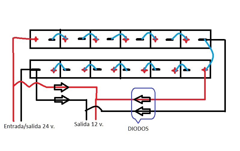

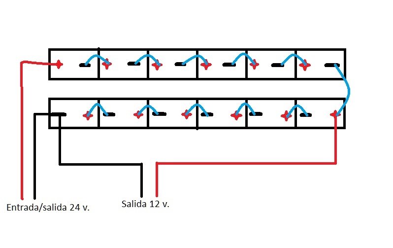

    Hola, estoy pensando en ampliar mi instalacion de 12 v a 24 v pero quiero mantener, la radio (12 v) y el mando a distancia de las luces ( el mando funciona a 12 v y activa unos relex de 220 v ).
    Les dejo unos esquemas de como he pensado se podria hacer
    creo que el de diodos sesia la mejor occion, que me dicen
    Me rectifico yo mismo, el de diodos daria 24 v, ya que cojemos la entrada de 24 v, asi que la primera seria mi occion

    El esquema de los diodos no funcionará, fíjate que juntas dos potenciales distintas con lo que realmente crearás cortocircuitos.
    Si, ya me di cuenta , que junto 24 v y 12 v, pero podria ser como el primer esquema o abria algun problema

    Te recomiendo que dejes la batería como en 24 V, y lo que tienes a 12 V lo alimentes con otra línea sacada de un convertidor cc/cc de 24 a 12 V.
    Hay muchas marcas que tienen estos equipos y si es pequeño valdrá poco. Por ejemplo Victron, Steca, atersa, etc....
    También puedes poner algunos transformadores pequeños (para el mando y radio) en el mismo punto de las propias cargas.

    Para que no tengas problemas y no hace falta trasformado de cc/cc ni diodos es que agas 2 lineas de 12v que consuman lo mismo y se usen al mismo tiempo si no es asi pues te dara problemas.
    Los problemas seran que contra mas consumas en la parte de 12v bajara dicho voltage y no te ira bien lo que tengas en dicha linea.
    Pero si hablamos de menos de 10w no tendria que aver problemas, te recomiendo que uses 2 lineas de 12v.

    Tambien tienes razon, poniendo un trasformado 230v/12v y puente rectificador donde tengo las cargas. Asi me quito la linea " 6 mm " de 12 v y 5 metros y aprovecharla en la ampliacion. Seguramente tendria mas perdidas el la linea que con el trasformador, y a la hora de trasformar me sale mas varato 230v/12v que 24/12, ya que tengo varios de 50w " los de alogenos"

    Tienes reguladores de tension integrados que valen unos pocos centimos y pueden suministrar hasta 5a
    El 7812 "normal" (hay versiones de 3a y de 5a) suministra 1a y te resuelve el problema solo con añadir una resistencia bobinada que se ocupe de disipar unos 8 o 9v para la intensidad que consumas
