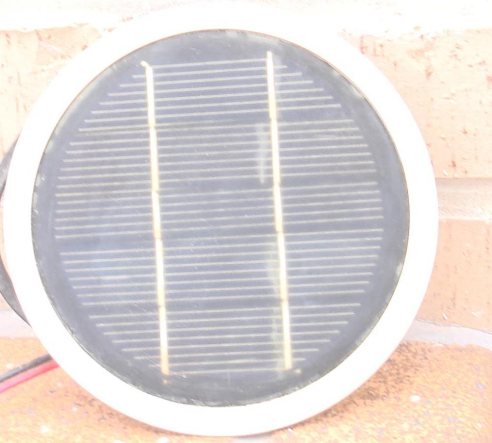

    Predeterminado Necesitaría crear miniatura de panel solar para cargar celda de litio de 3,7V para poner en un pájaro y que pese lo mínimo
    Buenos días.
    Espero que alguien me informe sobre estos temas. Soy nuevo en esto pero necesito buscarme la vida para solucionar un problema.
    Necesitaría un panel solar miniatura de 4,5 cm x 2 cm. Que pueda cargar(Aunque sea lo mínimo) una batería de litio 3,7 V.
    Es para ponerlo encima de un pájaro y necesitamos el mínimo peso.
    Habría alguna solución viable?
    ¡Muchas gracias!

    Veras como el pájaro no sea una paloma, vas “aviado”.
    Veras, para ese voltaje necesitas 7 células en serie como mínimo, muchas me parecen para tan poco espacio.
    Yo he preparado para una paloma mensajera uno de 1,5V, fue para un trabajo de investigación y como el presupuesto que tenían era justo y el “friki” mas a mano que tenían era yo, pues a mi acudieron, la saque de una célula que venden en “leroy merlin” para ventilación de barcos, me trajeron tres y por suerte se consiguió recortar a la medida deseada a la primera, te subo una foto de la placa solar sin cortar.
    Porque utilice esta placa, pues porque ya venía preparada para exterior, el corte lo realice con un disco muy fino de una herramienta “dremel”.
    Aquí una foto del artículo en cuestión.
    http://www.nautilus21.com/catalog/im..._solarvent.jpg
    Y aquí una foto de una que desmonte y que luego no hizo falta.
    Necesitaría crear miniatura de panel solar para cargar celda de litio de 3,7V para poner en un pájaro y que pese lo mínimo-placa-solar.jpg

    A ver si te sirve alguna de estas, de la Serie Electrónica:
    Celdas Solares Flexibles: Componentes OEM
    Aquí también puede que encuentres algo, aunque tan pequeño es complicado:
    Solar Panels - Solar Panel Store
