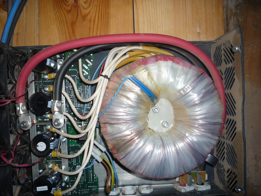

    Hola, tengo una instalación que he ido ampliando a lo largo de los años y actualmente tiene unos 560 wp a 12 volt, baterías estacionarias de 970A, regulador de 60 A irepsol y un inversor Studer AJ 2100 de 2000w. Y este último se ha parado, se ha apagado su luz y ya no hace nada más. Le llegan sus 12 volt, pero ahí se queda, no se puede encender dándole a su botoncito de encendido. Se instaló en 2007 y quería saber cómo muere un inversor de viejo, para saber si a este ya le llegó su momento o si se pueden reparar. Muchas gracias, como siempre. Adjunto lo que se ve al quitar la tapa del inversor, por curiosidad ya que no creo que se vea nada...

    si lo enciendes y apgas ha menudo pudiera ser el mismo boton de encendido, prueva a puentearlo, si no quizas uno de los condensadores, aunque no se ven abultados, la bobina no parece tener mala pinta, siempre estas a tiempo si conoces a alguien que se dedique a la electronica a que te lo revise y segun vea adquirir uno uevo, por tiempo depende de su uso, el mio tiene 12 años y toco madera aun funciona como el primer dia.

    Seguramente sea una avería de la lógica o los transistores de potencia de la etapa osciladora, pero sin catarlo es imposible.
    Skolly por otro lado tienes razón en lo de los 25 años......puede ser que alguno dure pero al menos los condensadores electrolíticos no están diseñados para durar eso, se secan y acaban por dar fallos. Pero seguramente nosotros también los demos por algún lado en 25 años

    Gracias a todos los que habéis respondido, siempre se aprende mucho con vosotros. Creo que he dado con la avería, se apagaba el inversor al meterle alguna carga gorda (depuradora, etc), echando un vistazo a todo, toqué el positivo del inversor cerca de la batería y se encendió el inversor... hmmmm... ya está! mal contacto ahí. Efectivamente, he saneado la conexión y a funcionar... Muchas gracias.
