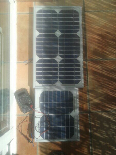

    Hola a todos,
    Me he hecho con éstos dos paneles de 5 y 10W, o correo es que los he comprado porque creo que tenían bien precio (18€ los dos) pero sin ningún proyecto concreto en mente. Lo primero que se me ocurre es la posibilidad de cargar el teléfono en las acampadas, pero veo que la corriente que suministra es inferior a los 700mA que requiere un smartphone. Otra idea es una nevera portátil de esas del coche. Necesitaría mucho circuito extra o simplemente he tirado el dinero?
    Muchas gracias.

    Le metes un reguladorcillo y una batería de 8 o 15Ah AGM, una canija y tienes para movil, gps y si me apuras para portail.

    Predeterminado Re: Posibilidades?
    Hola, los paneles, mas grandes mas baratos, y mas pequeños, mucho mas caros (en euro/watio).
    Es decir: a 18€ los 15w (en 2 paneles)estan muy muy baratos.
    Mira, lo que me mosquea es que para gps, smart, etc 15,5voltios son muchos y 0,32A es poco. Para cargar baterias de 5 voltios, el mejor seria 7,5/8voltios.
    Si serian mios, modificaria el pequenin.
    Separaria los dos bloques de celdas (que estan en serie) para hacer 7,75voltios y 0,64Amp (en paralelo).
    Facil, por la parte de atras (blanca), conectar el + de un bloque al + del otro bloque
    El - de un bloque, al - del otro bloque.
    Pero primero cortar el puente que hay entre los 2 bloques.
    Mirando al sol al mejor lo ves.
    En el pequenin no se ve bien en la foto, pero en el grande se ve (el puente arriba del todo), un cable plano largo. Una vez cortado tienes un + y un -
    Quizas lo tienes donde estan los cables de salida. o mirando al sol, quizas ves el puente.
    Bueno, pero he visto que tienes un polimetro, y sabras encontrar (una vez el puente cortado), el mas y el menos que correponde a cada bloque.
    Unos cables por detras para poner los bloques en paralelo, y tienes 7,75v en 0,64A ideal para tu smart, gps etc.
    El grande, sin tocar es ideal para cargar tu ordenador potatil (entre 17 y 19voltios) 10watios.
    Solo poner un enchufe que le va bien a tu ordenador.
    No necesitant reguladores, ya los tienen integrados estos aparatos. (cuando enchufas un cargador, lo olvidas cargando, y se ponen en verde solos)
    La nevera portatil, olvida....del momento que hablamos de frio o calor, el fotovoltaico no es apropriado.(chupan mucho).
    Si venden mas, pon el link, interesera seguramente alguien a este precio (a menos que cobran mas por porte que por articulo).

    Gracias por tu respuesta, la verdad es que no se me había ocurrido modificarlo, de todas formas 7,75v me parecen muchos para un teléfono que carga a 5V (uso principal para acampadas) .
    No entiendo eso de que se regulan solos, además del diodo para evitar la corriente inversa no trae nada más que regule la tensión.

    Con buen sol cargarías una batería con los 2 panel en paralelo sin regulador aprox 0,9 A/H. Lo ideal es que consiguieras un reductor de 12 V a puertos USB de 5 V muy pequeños con fuente conmutada interna muy eficientes.
    Seguro que debes buscar uno que pueda con 0,7 amp que pide el smart.
    Luego instalas los paneles con su orientación correcta y libre de sombras en el campamento entre E y Oeste. Dejas que la batería cargue hasta cerca de mediodía sin consumos.
    Tipo las 11hs conectas el reductor y protegiendo el telef de sol directo cargas el smart hasta las 14 hs ?.
    Como algo de energía sobre se irá hacia la batería.
    Después de las 14 hs sigues con el gps, reorientas el panel para buscar que siga alineado con el sol y terminas la jornada con la batería a bote.
    De noche puedes sacar energía para el portatil que se repondrá al otro día. Eso si al otro día sale el sol. En fin es casi a suerte o verdad o te vas de acampe en buena época.

    Un cargador de mechero de coche coge 12V y saca 5V. Imagino que tendra tolerancias y podra coger 17V y sacar 5V pero habra que comprobarlo, como en cualquier chino te cuesta 1 Eurillo ese tipo de cargadores de mechero yo probaria conectandolo al panel y viendo que sale con un polimetro, hazte con una toma hembra de mechero y conectala al panel y le conectas el cargador de 12V a 5V (cuidao con la polaridad) y tampoco le vendria mal un fusible en el positivo

    Lo que hace falta es medir la salida de la fuente 220v/x.volt que carga tu mobil en casa, y te daras una idea (los voltios DC que da la fuente). La bateria es de 3,7voltios.
    Por lo que no entendias: Por la noche, en tu casa, pones la fuente para cargar el mobil, y aunque dejas la fuente enchufada 3 dias, una vez cargada, no importa. Hay un mini regulador incluido en el mobil. (la micro usb no llega directo a la bateria). Es decir el mobil , (no la placa solar).
    Tengo un gps, y pensaba como tu, me hago un cargador solar: 10 mini celdas de 0,5v= 5 voltios y pico, y tengo un cargador solar.
    Pues no carga, he tenido que modificar y poner 15 celdas (7,5v) , para tener un resultado viable.
    Ojo controla como he dicho la tension que te da tu cargador original.
    Tambien creo que para colocar una hembra en el panel, mejor que una hembra mechero, mejor una hembra USB, y luego emplear et cable USB/micro USB que viene con tu mobil.
    De hecho, la solucion que te han dado, es mas sencilla, con una bateria y el adaptador mechero/micro USB, que carga el mobil por la noche.

    Una opcion que veo interesante para lo que quiere el colega. Es usar un conversor dc-dc. Si buscas en ebay "dc dc step down" veras muchos modelos. Algunos con salida fija de 5v otros regulable. Hay muchos tipos y muy economicos. A lo mejor con poner eso y un condensador grande de 30v (si no quieres baterias) te es suficiente.

    Ponle una bateria canija de moto o una agm, regulador mini de 4A y una toma de coche con salida USB.

    Supongo que también podría conectar ambos paneles en serie pasta tener los aproximadamente 700mA de un cargador normal no?
