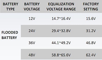

    Después de comprar el mío para 12V 25A les pedí precio del 3024 para 24V, para un amigo, y me dijeron que no tenían, que habían cambiado el modelo y no lo tenían a punto todavía y de los antiguos no les quedaban ninguno, el mío también es un modelo nuevo, es el 3012 y en eBay hay algún 2012 rulando, son para 12V pero el 3012 es un modelo mejorado, se pueden hacer ecualizaciones manuales a 15v y todos los voltajes de carga se pueden configurar pero mediante software, aunque creo que esto no lo tienen a punto tampoco porque me quise informar y me contestaron con evasivas como que era un poco complicado todavía, que mas adelante sería mas fácil.
    De todas formas el 3012 que es el que yo conozco funciona perfectamente, los voltajes de carga son fijos pero tiene para 4 tipos de baterías y una posición para ecualizar a 15V. En cuanto al precio me salió con los impuestos incluidos en 138€, Comprando un solo regulador no te ahorras mucho pero me alegro de haberlo comprado.
    Yo también compraría el Morningstar antes que el de 40A.
    El Morningstar sale por 297€ con transporte, pero es de 150V el Pcm-40cx es de 240V
    Lo quiero para 6 paneles SL606 de 240w 24V Voc 36,99 isc 8,49. Mi intención era hacer 2 series de 3 si me recomendáis mas el Morningstar optare por el, pero mirando las especificaciones me parece mas completo el otro, aunque en estos temas voy en pañales aun xD las dejo aqui

    Nombre:  pcm5048-floodbattery (1).jpg
Visitas: 278
Tamaño: 54,7 KB
    mercromina está desconectado Forero
