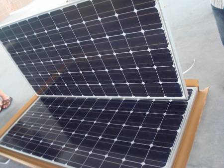

    los paneles que pones arriva son de 60 celulas no de 72 como dices abajo, lo declara su voc por lo que necesitas un mppt, y por que 4 baterias si segun los calculos con 2 tienes para 2 dias , si quieres meter mas usa estacionarias
    feb 2013
    Akumal (Riviera Maya) Mexico
    884
    Predeterminado Re: Proyecto Instalacion Fotovoltaica para una casa en Riviera Maya (Mexico)
    Segun la imagen de los paneles tiene 72 celdas, o esta mal las especificaciones o las fotos no son correctas le he enviado un correo electronico al vendedor aver que me dice.

    El tema de las baterias la calculadora te dice que hay que poner mas de 400Ah a 24V por eso necesito 4 baterias de 225Ah para hacer 24V 450Ah para poder tener 2 dias.
    Esque en Mexico no se donde poder encontrar estacionarias por 600€ o 800€ 12 vasos de 2V 450Ah estaria bueno pero sale por 1400€ o mas.

    Material Fotovoltaico:
    • 3 – Paneles Fotovoltaicos 24V 235W 72 Celdas 396 €
    • 1 - Regulador Inversor PWM 50A 125V max 2400w/4800w Pura 110v 60Hz 370 €
    • 4 – Baterías LTH Ciclodo Profundo 12v 225Ah 100Hrs 632 €
    Total: 1398 €
    Se quedara corto o ira bien?

    3 – Paneles Fotovoltaicos 24V 235W 72 Celdas.
    235*3=705
    705*4=2820wh
    Poca acumulación en baterías y muy justo de paneles, pues por cada día nublado se necesitarían mas un mes para recuperar la carga en las baterías.
    Como mínimo te hacen falta:
    1000wp en placas
    550ah a 24V en baterías.
    Si el regulador va a ser PWM, añade 200wp más en panel.

    Veras una producción con factor 4 es lo mas normal en invierno, que puedes tener factor 5 o 6, puede ser, por el paralelo en el que estas, pero la FV no entiende de lagartos, pero esto es como todo, tu coloca buen regulador y placas la que tu creas conveniente, si te has equivocado en las placas pues añades y listo papeles, como te equivoques en el regulador o en las baterías te toca tirar de cartera de nuevo, y tratar de vender el regulador y las baterías que se te quedaron pequeñ@s.
    Y no, no es muy bueno colocar mas de un regulador a un siendo de la misma marca, salvo estemos hablado de reguladores de alta gama con tecnología “sígueme” o maestro-esclavo, ojo, esto no quiere decir que no se puedan colocar reguladores tipo PWM, pero puede surgir peleas entre ellos y te van a generar varias fases de absorción e incluso de ecualización, tantas como reguladores o incluso mas si entran en bucle.

    De regulador ira bien asta 1200W se le puede poner sino pues le pongo uno aparte MPPT el dia de mañana ya que el regulador va integrado en el Inversor/Cargador.
    El tema de invierno aqui en Riviera Maya no existe minimas temperaturas en Enero por la noche son 18º durante los dias de invierno por el dia esta por encima de los 24º perfecto para los paneles y el sol sale a las 6:00 y se va a las 17:00.
    Por eso si le pongo 4 paneles ya no tendre problemas verdad? contando que aqui el invierno no hay y encima se consume menos no hay que poner ventialdores jeje.
    Las baterias siempre le puedo colocar mas son de 12V de 225Ah a 100Hrs.
    Gracias por todo el apoyo aver si me llega el dinero que tengo pendiente de recibir y decido que hacer mejor.
