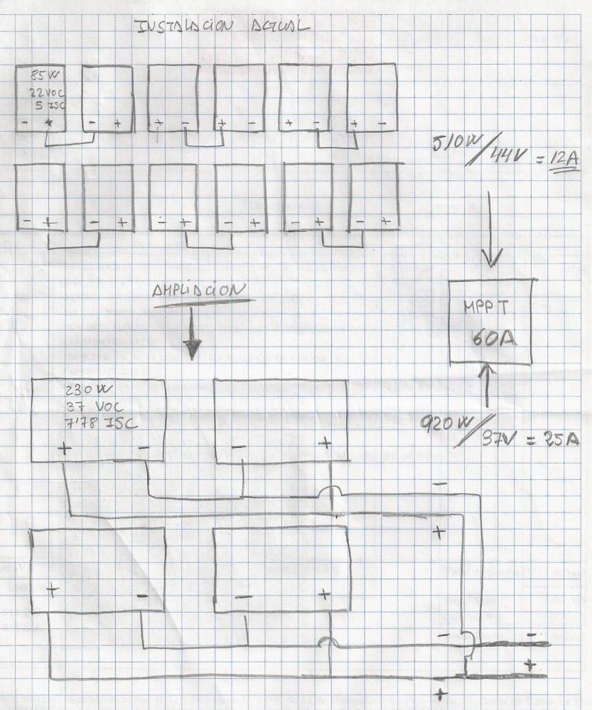

    Buenas tardes a tod@s, necesito si soys tan amables que me ayudeis a buscar una solucion a mi "problema".
    Hace unos años me instalaron 12 placas de 85 w (22 voc, 5 isc) de la marca BP, con un regulador Xantrex C-40, un inversor/cargador Xantrex de 3000w/24v y 12 baterias de 1200 Ah.
    Un buen amigo que se ha quitado las placas, me regala 4 modulos de 230w , 37 voc, 7,78 isc y un maximizador morningstar MPPT de 45 A.
    El tema esta en como pudo acoplar los componentes que me regalan a la instalacion actual, he ido preguntando por hay y unos me han dicho una cosa y otros otras , como por ejemplo;
    - Que incorpore las 4 placas de 230w y el maximizador al sistema directamente a baterias sin que toque nada de lo instalado.
    - Que quite el C-40 y utilize solo el Mppt entrando en paralelo el campo solar de 12 placas con el de 4.
    Os paso un pequeño esquema de lo ultimo que he comentado, quizas asi pueda explicarme mejor.
    En fin, queria saber si me han informado bien y si no es asi os agradeceria que me dijeseis como hacerlo.
    Muchisimas gracias

    Unas placas y otras son "incompatibles" en tu caso en concreto, ya que la Vmp de unas no es ni igual ni múltiplo de la Vmp de las otras, por lo que, si se juntaran en un mismo regulador, no funcionarían de forma óptima, ni unas ni otras.
    Entonces solo te queda utilizar los 2 reguladores. Sin tocar nada de lo que tienes, instala las 4 de 230w de dos en dos, es decir 2 en serie y otras 2 en serie, y el MPPT a baterias.
    Luego tienes que hacer coincidir las tensiones de absorción y flotación, en los 2 reguladores para que trabajen al unísono (si es que de verdad lo llegan a hacer)
