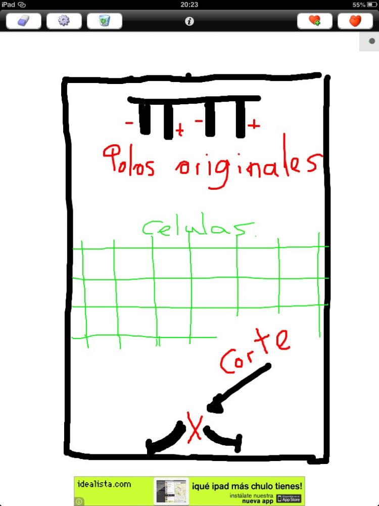

    Predeterminado Transformar placa 175w 24v en dos de 12v
    Hola. Quisiera saber como tengo que conectar los cables para que una placa de 24v y 72 celdas pase ser 2 de 12v ya que me han regalado una de estas placas para conectar la a una batería de 12v. Gracias.

    Si se ven bien las series no es mas que cortar por detras, descubrir el bus, cortarlo y hacer de el dos polos mas. Ya le dije a alguien como hacerlo y lo hizo sin muchos problemas.

    Gracias.he cortado en la parte de abajo el bus dejando los 4 polos de la parte de arriba, supongo que será así, ya os pondré un esquema de lo que he hecho. Pero gracias.

    Supones ....pero ya has cortado. Cuenta de un extremo, si llegas a 36 celulas seguidas vamos bien.

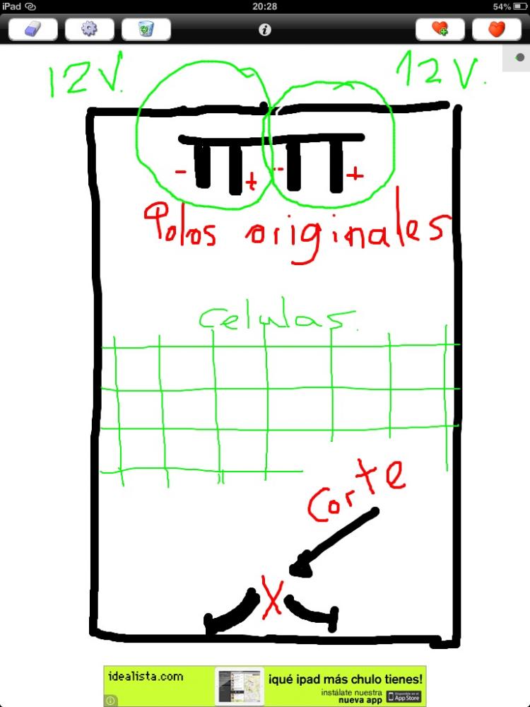

    Transformar placa 175w 24v en dos de 12v-image.jpg este es el esquema, no se sí se vera
    Transformar placa 175w 24v en dos de 12v-image.jpg por favor, decirme si esta bien. Gracias

    Suele ser ahí si son tres series. Cuenta las celulas y mide su Voc a ver que sale.

    gracias. en el trastero con luz artificial en cada serie me da 6.30v mas o menos
    14.170
    Predeterminado Re: Transformar placa 175w 24v en dos de 12v
    No vale, en la calle a pleno sol y con las placas recien sacadas de ese trastero, que aún estén frias.
