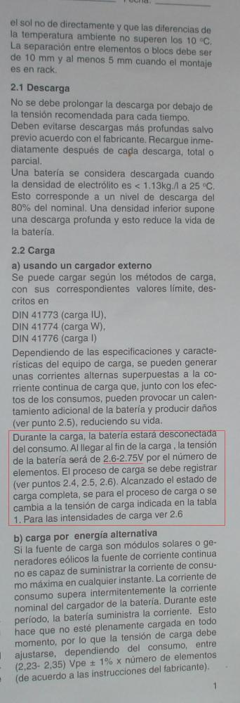

    Lo coloco aquí ya que tiene relación y por no abrir un nuevo tema
    La verdad es que nunca me había planteado lo de las baterías como lo estáis planteando, es mas, cuando una batería tenia a 12V=12.7V a 24V =25.4V y a 48V=50.8V pensaba que la batería estaba cargada, vamos a 2.11V o 2.12V por elemento. Y si el peso del acido de la batería estaba sobre 1.25 o 1.26 pues todo estaba bien y a casa del cliente y listo papeles.
    Como buen español lo del LPM, vamos ni caso.
    Después de leer el tratado de baterías que estáis haciendo algunos, pues le he dedicado cinco minutos al LPM de las nuevas estacionarias que tengo (ENERSOL T 1000) y me he quedado “ojiplático”, no va y dice el manual de dos hojas que estas baterías esta cargadas “chachi pirulí” cuando la tensión de cada elemento esta en 2.6V-2.75V vamos que la de 12V=15.6V-16.5V, espero que sea un error tipográfico o de traducción.
    Porque posteriormente dice que la tensión de carga para esta batería es de 2.30V por elemento
    Me siento desorientado y aturdido Y …….socorro, necesito ayuda.
    Aquí donde lo he leído.

    Pues mira, nosotros estamos avidos de informacion, y nos aplicamos el LPM a rajatabla, pero es que el manual no dice nada!!!
    Esas tensiones seran las de absorcion, es decir para completar la carga, de 60 a 120 minutos a esa tension y luego se pasara a flotacion, sobre 13,2 o 13,4 voltios (para 12 voltios nominales).
    Posiblemente por ser de traccion, aunque quizas se cargan "ecualizando" a lo burro, ya que hablamos de traccion para ciclado diario y los fabricantes tampoco se lo curran mucho, ya que cuanto antes de cargues la bateria, antes le compras otra.
    1,25 o 1,26 es acido de traccion, deberia subir hasta 1,29. En caso de estacionarias la densidad full es 1,24.
    Por cierto, si nunca te has preocupado por esto ¿con que tensiones tienes configurado tu regulador de carga??
Nombre: bateria1.jpg
Visitas: 1778
Tamaño: 66,8 KB
    LPM=Léete el puto manual.
    Hola mjrosg,
    el manual sí que es un poco deficiente en cuanto a claridad.
    Lo que dicen es que la batería termina la carga llegado a esos voltajes. Un pequeño inciso, las Enersol T son baterías de tracción con ácido rebajado y en vaso translúcido, no son OPzS sino EPzS. Y desde luego se han pasado en lo de los voltajes. En tracción el voltaje de corte es de 2,65 V/Elemento, y única y exclusivamente puede subir hasta 2,75 V/Elemento durante la fase de ecualización que se suele hacer una vez al mes. Eso es lo que deberían aclarar y no dejarlo caer como lo han hecho. Ya veis como en el hilo de "Baterías de tracción" que hay que ajustar los voltajes en función de la batería usada.
