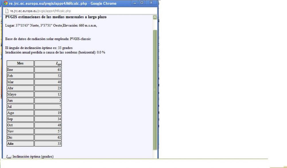

    Gracias por la respuesta. Me surge una pequeña duda. Las placas únicamente tendrán variación de inclinación (No acimutal) y quisiera poner bisagras y un par de posiciones de inclinación (Verano-Invierno) ¿Cómo calcular los ángulos idóneos para la zona de Granada? Gracias de nuevo.
    ago 2010
    alicante
    5.317
    Predeterminado Re: Proyecto casa de campo.
    Estos son los grados de inclinación óptimos según el mes del año. Puedes hacer una media para calcular el óptimo para el verano o invierno.
    Personalmente pondría 55º en invierno y 15º en verano. Pero también depende de, por ejemplo, si vas a tener más consumo en los mese de verano (junio, julio y agosto), que en ese caso pondría 10º en verano.
    O si el consumo es más o menos igual en todos los meses, entonces pondría 60º en invierno.
    Y el cambio de inclinación lo haría a primeros de abril y primeros de octubre.
