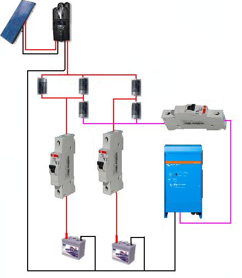

    Predeterminado cual seria la mejor manera de conectar las baterias
    Es la primera ves que escribo pero gracias a ustedes estoy montando mi instalación solar poseo un inversor outback vfx 3524 con fm 60 pero tengo una duda al montar las baterías me gustaría si alguno de ustedes me puede hacer un diagrama de como conectar 16 baterías de 6 voltios para que me den 24v y unirlas al inveror
    Gracias de antemano por la ayuda que me puedan brindar
    14.172
    Predeterminado Re: cual seria la mejor manera de conectar las baterias
    Haces una serie /+-//+-//+-//+-/, donde cada /+-/ es un bloque de 6v, así tienes 24v. Luego haces la otra igual y unes los dos /+ en una placa metálica y los dos -/ en otra.

    16/4=4, mal empezamos, pues significa que quieres instalar 4 grupos en paralelo.
    Hacerlo bien te puede salir por un pico pues los diodos que tu necesitas colocar valen un dinero y son como mínimo 5.
    serian parecidos a esto http://docs-europe.electrocomponents...6b80894ba5.pdf
    Vele, si lo haces en plan ahorro con 3 tendrías suficiente.

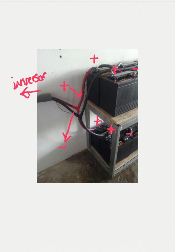

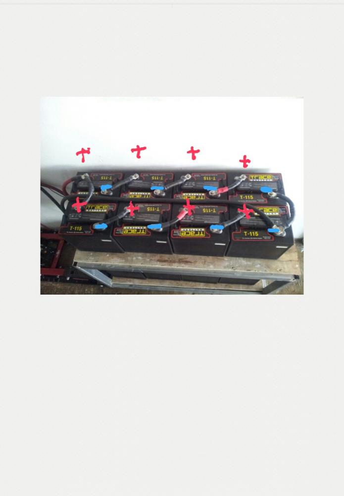

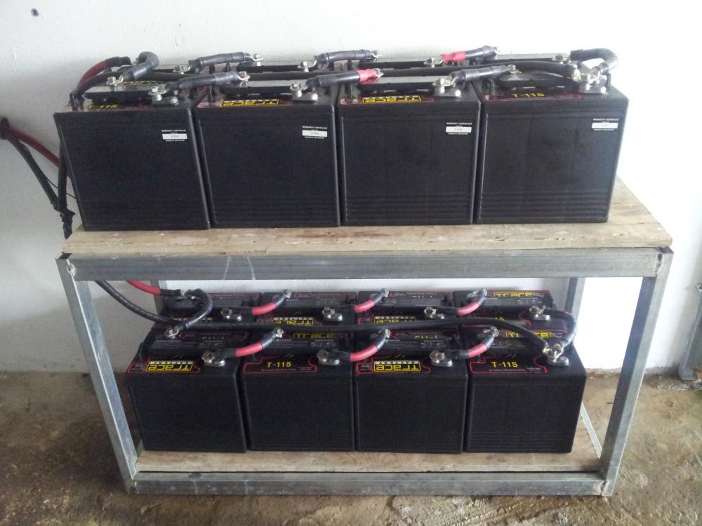

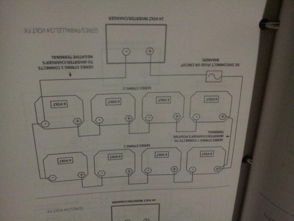

    cual seria la mejor manera de conectar las baterias-20130322_080315.jpgGracias por su respuesta hice dos series paralelo de 8 y luego las uní en paralelo. Las series para montar las baterías las saque del manual del inversor outback. Estará bien la conbinacion
    cual seria la mejor manera de conectar las baterias-s-memo_02.jpgcual seria la mejor manera de conectar las baterias-s-memo_05.jpg
    Espero que hayan salido las fotos pero esta es la forma que tendo combinadas las baterias si hay algo mal por favor diganmelo para poder corregirlo los bancos se configuraron por el manual del inversor outback

    Como opinion,si ser yo un esperto xD aparte de como te indican que lo de poner series en paralelo no es bueno creo que el empalme donde unes las series podrias mejorarlo con una platina de cobre donde llegases de las dos series y salieses hasta el inversor,pienso que quedaria mejor.

    Cita Iniciado por dino24 Ver mensaje
Nombre: 20130322_080315.jpg
Visitas: 20163
Tamaño: 88,8 KB
ID: 6958Gracias por su respuesta hice dos series paralelo de 8 y luego las uní en paralelo. Las series para montar las baterías las saque del manual del inversor outback. Estará bien la conbinacion
Nombre: S Memo_02.jpg
Visitas: 2483
Tamaño: 38,7 KB
ID: 6956Pulsa en la imagen para verla en tamaño completo
Nombre: S Memo_05.jpg
Visitas: 3516
Tamaño: 38,2 KB
    ¡Eso esta mal!, ¡eso son 48V!, como el inversor sea de 24V entonces ¡PUMMMM!
    Esquemas para colocar en paralelo
    http://www.solarweb.net/forosolar/at...arrefour-2.jpg
    http://www.solarweb.net/forosolar/at...refour-2_1.jpg

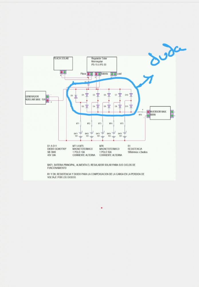

    cual seria la mejor manera de conectar las baterias-20130322_190021.jpg antes que nada gracias por su atencion y si quiero decirles que todo el sistema tiene sus breaker el de la batería al inversor es de 250 amp. alguien menciono que las baterías como están puestas dan 48v le saque una foto ala pagina de donde saque el sistema y aparece que es de 24 v esa foto es del manual de instalación del inversor outback . lo que quiero saber es si la unión de los 2 bancos de baterías no afecta en algo alas mismas o hay alguna otra forma de poner 16 baterías de 6v y 225 amp para que me de 24 v
Nombre: 20130322_190021.jpg
Visitas: 8347
Tamaño: 60,2 KB

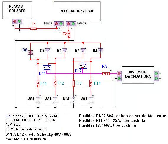

ID: 6969 antes que nada gracias por su atencion y si quiero decirles que todo el sistema tiene sus breaker el de la batería al inversor es de 250 amp. alguien menciono que las baterías como están puestas dan 48v le saque una foto ala pagina de donde saque el sistema y aparece que es de 24 v esa foto es del manual de instalación del inversor outback . lo que quiero saber es si la unión de los 2 bancos de baterías no afecta en algo alas mismas o hay alguna otra forma de poner 16 baterías de 6v y 225 amp para que me de 24 v
    He mirado de nuevo las fotos que mandantes, efectivamente si las tienes a 24V, cuesta un poco darse cuenta, me había engañado la vista.
    Bien, de todas maneras eso no esta bien, pues ahora que son jóvenes no va a pasar nada pero en un año o dos empezaran a matarse entre ellas y da por seguro que serán las mas débiles las que asesinen a las mas fuerte, es mas, no te darás cuenta hasta que no sea tarde. Y si acá nos parecen caras las baterías, pero ahí ya deben de ser la leche de caras.
    Te he preparado un plano, esto no quiere decir que sean los santos evangelios, y recuerda....... lo mió solo es una opinión y los lagartos son tuyos y se que en estos tiempos que corren son muy escasos.
    cual seria la mejor manera de conectar las baterias-esquema-carrefour-24v.jpg

ID: 6975 Gracias por el diagrama lo voy hacer como me dice ahora nunca he bregado con diodos y tengo una duda con el diagrama que me enviaste como seria el tamaño del cable en esta sección. El de mis baterías al inversor están 4/0. No se, tendrás una foto de esa parte de un sistema foto voltaico para dejarme llevar, como conectar esos diodos al cable 4/0. Los diodos van en un montaje en especifico si es así donde se consigue
    Att. Jesus
    Veras en este post http://www.solarweb.net/forosolar/fo...-carrefur.html se ve mas o menos como lo tengo yo, pero que no tiene nada que ver con lo tuyo, pues mi inversor apenas es de 300W, mientras que el tuyo puede llegar hasta los 2700W o mas, en el mío el caudal de amperios puede pasar perfectamente por un cable de #10-#9(6mm²) toda la instalación.
    Bien, para tu caso y en sistema americano puedes salir del regulador con el cable que tengas ahora hacia un distribuidor, si te fijas yo he utilizado uno de “heger” de 250A, de esa misma manera que lo he hecho yo puedes hacerlo tu, pero ojo, solo en la parte de los diodos tipo “D”.
    Haber si te lo explico bien:
    Desde el concentrador-repartidor hasta las “clemas” superiores de los diodos D1-D4 y DA cable de #9
    Desde la “clemas” inferiores diodos D1-D4 y DA hasta el empalme superior de los fusibles F11-F14 cable de #9
    Desde empalme inferior de los fusibles F11-F14 hasta las baterías cable de #4
    Desde el empalme superior de los fusibles F11-F14 hasta los diodos D11-D12 cable de #4
    Desde los diodos D11-D12 al concentrador-repartidor cable de #2
    Desde concentrador-repartidor al fusible FA cable de #1
    Desde el fusible FA al inversor cable de #1
    Negativo, siempre en cable de #1, y si no quieres pues 4 cables de #4 a un concentrador-repartidor y de este en cable de #1 al inversor.
    Ya se que el cable de #1 es muy grueso pero es que 2700w a 24V también son muchos amperios, unos 112A.
    Si solo dispones de cable de #4 pues varios cables hasta completar más o menos los mm² de #1.
    Como te dije antes esta es mi opinión, hay compañero que puede discrepar, es mas, ellos pondrían el cableado mas grueso, pero yo tengo que pensar también en tu situación geográfica.

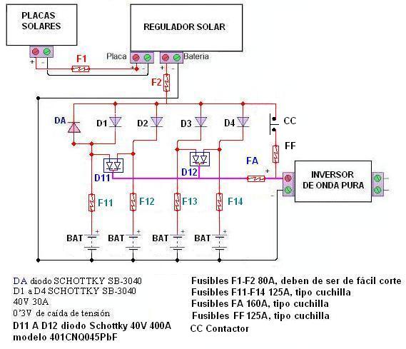

    luego de estar meditándolo un rato creo que por lo menos lo de los diodos d11 y d12 no me funcionarían por que mi inversor vfx 3524 ademas de cargarlas baterías por fuentes renovables también lo hace con energía eléctrica que por lo menos en esa sección la corriente tiene que fluir en ambas direcciones
    jul 2010
    Vega Baja del Segura
    2.682
    En eso tienes razón, si tu inversor es inversor-cargador y la línea de baterías es bidireccional, lo siento, pero tus baterías en paralelo morirán todas juntas.

    Vale, le estado dando mas vueltas y creo que esto seria lo menos malo, no se si lo ideal, pero de momento no se me ocurre otra cosa.
    El “contactor” CC debe de entra en funcionamiento a la vez que ponemos en marcha la carga a través del inversor y desconectarse cuando esta termina.
    A ver si alguien tiene alguna idea mejor.
    cual seria la mejor manera de conectar las baterias-esquema-carrefour-24v-i-.jpg
    Nota:
    No he puesto un nuevo diodo por no encarecer el circuito.

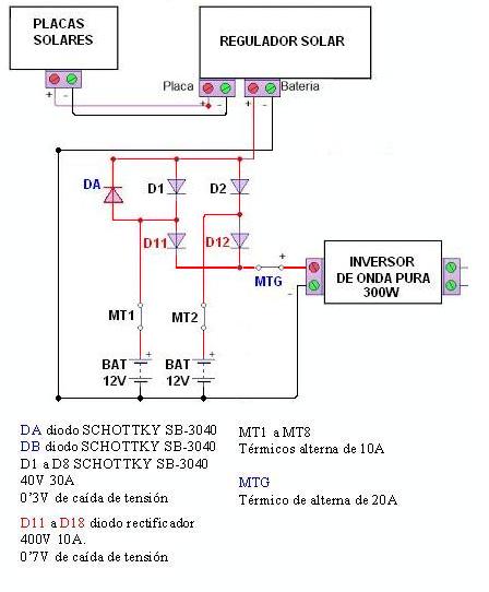

    Hola, estoy intentando poner dos baterías de 12v en paralelo con los diodos, y al ver el esquema con el DA y D1, que hacen circular la corriente en ambas direcciones...¿no seria lo mismo suprimirlos y poner el cable directo a la primera batería, si al final el regulador solo toma lectura de esta?
    Y asi nos ahorramos 2 diodos?

    Cita Iniciado por cocolisoman Ver mensaje
    Primero los diodos esos son muy baratos y segundo siempre seria la batería “master” la que mas trabajaría pues el voltaje de esta estaría siempre mas alto que las otras y las otras nunca se cargarían como la “Master”.
    Recuerda…..el diodo baja el voltaje real de la batería.
    No seas “agarrao” y coloca esos dos diodos.
