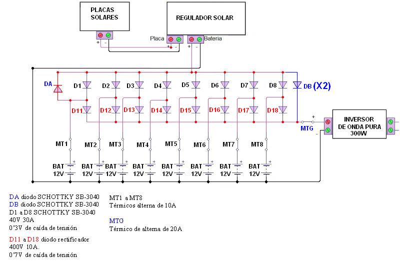

    Aquí tienes la mía, en fase de experimentación y con baterías “carrefour”
    pincha dos veces para ampliar

    perdona pero para un cristiano que no tiene npi de esto solo un poco que significa cada cosa y las baterrias de carrefour que singinifican

    mjrosg acaba de ver el otro hilo y la verdad es que es muy duro para mi, me puedes ayudar
    si tengo dos baterias en paralelo donde pongo el diado y que funcion hace
    si tengo 4 baterias en paralelo donde pongo los diodos y como los conecto
    es decir + del mppt al diodo y esta al positivo de la bateria y desde aqui al inversor?

    Cita Iniciado por diegomadridqaz Ver mensaje
    Si ya con este par de imágenes no sabes hacerlo, llama a alguien que te eche una mano.
    Lo he hecho para dos baterías en paralelo.

    ya que comprastes esas baterias, no te queda otra que colocar los diodos correspondientes tal como te indican, si no moriran pronto, deverias haber comprado vasos estacionarios, que aunque te costaran algo mas para capacidades ya grandes son mejores, considero que para mas de 50ah dia lo mejor es dejar de lado las monoblock estas para algo de iluminacion a 12 y poco mas y con consumos pequeños.

    mjrosg gracias por la información solo te digo que intentare hacerlo asi una cosa para 2000w que diodos y magnetos pongo
    otra cosa la función del diodo cual es en este caso
