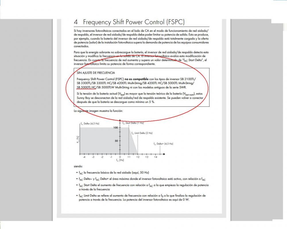

    Predeterminado resetear sb a valores de fábrica por fallo de regulación de potencia.
    Se puede hacer esto?
    El motivo es porque no me funciona en aislada, no regula la potencia bien y provoca continuas desconexiones del sunny island.
    En cuanto produce más que lo que tragan las baterías + consumos de casa, empieza a pegar cambios bruscos de frecuencia hasta que se cae la red aislada. La única solución que le he encontrado es subir el icp y que inyecte a red el exceso de producción.
    Ayer estuvo Hlebtomane revisando conmigo y no pudimos encontrar el motivo.
    Al principio pensaba que era porque las baterías eran de arranque, pero tras poner las de tracción, sigue igual.
    En SMA están estudiando el caso y han pensado hasta en cambiarme el sunnyboy...

    Hola
    Por lo que comentas, no sé si al instalar el SB (por cierto, comentanos modelo exacto) lo programásteis en off grid. Si es así,lo que hace el SI es modificar frecuencia con bateria llena (funcion FSPC) y llevarla hacia arriba. la curva por defecto de bajada de produccion del SB irá de 51 Hz (potencia nominal sin corte) a 52 Hz...producción nula.
    Si en el SI has dejado activado el AFRA (creo que es el parametro 250.11) y tienes excesos de produccion muy constantes (siempre estas a 51,8 Hz) el AFRA lo que hace es que intenta compensar la frecuenciamedia delsistema de las ultimas 12 horas a 50 Hz....por lo que inmediatamente de que tengas consumos o se vaya el sol, te bajará frecuencia del SI a 47-48 Hz.
    No sé si este es el problema que tienes.
    Con los nuevos SB no configurados enaislada puedes tener problemas con entrada de grupo electrogeno, modificacion de frecuencia a valores fuera de 50 Hz (la frecuencioa que en ese momento de el grupo) y no vuelve a conectarse el SB.
    Si te pasa algo parecido a esto, tendrás quemandar el inversor al distribuidor para que te lo reprograme a funcion offgrid.

    MJROSG...Decir que por supuesto esto es en aislada total. Sin generador ni red auxiliar.
    PabloSG, ese parámetro del sunny island no lo conozco... Es cuestión de probar. Pero por la noche la frecuencia se queda en 50 clavados, o sea que no está compensando la sobrefrecuencia por el día.
    El sb es nuevo con último firmware y configurado en modo aislada.
    El mayor problema de ésta mala regulación, es que la tensión de carga de las baterías varía mucho y eso me las acaba estropeando más pronto que tarde.

    Con la opción "gridfeed" funciona perfectamente, así el SB va a tope y el SI se encarga de gestionar que el excedente vaya a red. Así no hay modificación de frecuencia mientras la red esté conectada así que lavadora etc. va todo el día y noche sin problemas. Para evitar que se cargue de la red se ha puesto el parámetro de carga desde la red en 0 A. Lo que pasa es que esta no es la solución, al menos no mientras no hay balance neto o esté legalizado verter el excedente.
    La regulación sin "gridfeed" va fatal. No hubo manera de conseguir una regulación suave, ni modificando la velocidad de la regulación, ni modificando el rango de frecuencia. Lo que me extraña muchísimo es que el SB no responde suficientemente rápido y/o preciso como para evitar que el SI se pase del rango de frecuencia programado para el SB y aparte aún así da potencia. Es decir que, por ejemplo, fijando el rango de modulación de 50 - 51 Hz en el SB, se le ve a 51,3 Hz y pasando bastante potencia cuando ya con 51 Hz debería dar nada.
    En otro sistema semiaislado que consta de otro SB5000TL y un SI5048 pasa algo similar aunque ahí la regulación va suave, pero aún así se pasa del rango programado de frecuencia (y da igual si se configura de 50 - 51 Hz que de 51 - 52 Hz). Cuando se pasa de los 51 Hz (más o menos) en este sistema tampoco funciona la lavadora. Así que para este sistema se ha configurado también la opción de "gridfeed" mientras esperamos tener una solución por parte de SMA.
    Mientras no se resuelve el problema con las lavadoras no recomiendo montar más acoples en alterna, al no ser que estén configurados para solamente apoyar en alterna y aparte hay regulador de carga.
    Lo que se ha ido la red del SI2224 fue por exceso de potencia en CA. Es que en el sistema de Skolly, el SI2224 no puede mandar toda la potencia que da el SB a las baterías y como el SB no regula bien se dio el caso de tener más potencia en CA de la que pudo absorber el sistema y subió de tensión y frecuencia como para quedarse fuera del rango admitido con lo cual cortó y se quedó en standby.

    ¿Y no será que el SB que tiene SKOLLY (creo que es de 5000w) le viene grande al SI2224?
    Imagina que el SB fuese de 20000w. En un rango tan pequeño como de 1Hz, sería muy complicado regular tanta potencia, desde 0 hasta 20000w. No podría funcionar "fino" porque 1000w correspondería a 1/20 hz.
    Pues lo mismo para 5000w. ¿Habéis probado con 1 solo array, la mitad de potencia?

    Jeje y eso lo dices tú después haber inventado un control para quemar el excedente a partir de una señal digital del Outback FM.
    No se si estás de coña o que...
    A lo mejor esto sería otra solución, variando la frecuencia muy poquito, por ejemplo, hasta 50,0 Hz el SB sube la potencia (respectivamente mantiene la máxima) y a partir de ahí va reduciendo hasta que baje a 50,0 Hz otra vez. Así, en teoría no hace falta mucho margen para regular; de 50 Hz a 50,1 Hz ya sería suficiente (dejando aún algo de margen para maniobrar). Si la respuesta del SB es muy rápida, no hay ningún problema. Osea usar variaciones ligeras de frecuencia que hagan de señal digital para decir "sobra" y "falta".
    No puedes comparar trabajar a 50 hz que a 10 o 20Khz. En un margen de 1 hz el tiempo de respuesta no puede ser tan rápido como con una regulación PWM. ¿Cuánto tiempo necesita el sistema para "darse cuenta" de esa mínima variación de frecuencia?
    En el caso que nos ocupa, para poder reducir 1000w, (un 20%), la frecuencia debe ser de 50,2Hz. A 50Hz, el tiempo entre cresta y cresta de la onda es de 20ms. A 50,2Hz, el tiempo entre cresta y cresta es de 19,9ms. No creo que el SB sea capaz de modificar la potencia inyectada a la red en tan poco tiempo como 0,1ms.
    Cuando un SB está conectado a la red, no importa el tiempo de respuesta, pues la red se lo "traga" todo.
    Cuando tienes 1 o varios SI en paralelo, donde la potencia de la red "artificial" creada por los SI es grande comparada con la potencia a controlar de los SB, pequeñas fluctuaciones de potencia no pueden afectar mucho a esa red.
    Pero cuando la potencia de la red artificial es pequeña comparada con la potencia del SB a regular, las variaciones de potencia del SB deben afectar en gran medida al SI, y es lo que, desde mi punto de vista, le pasa el sistema de SKOLLY o los otros que habéis mencionado.
    ¿Conoces alguna instalación de unas potencias parecidas que no tengan este problema?

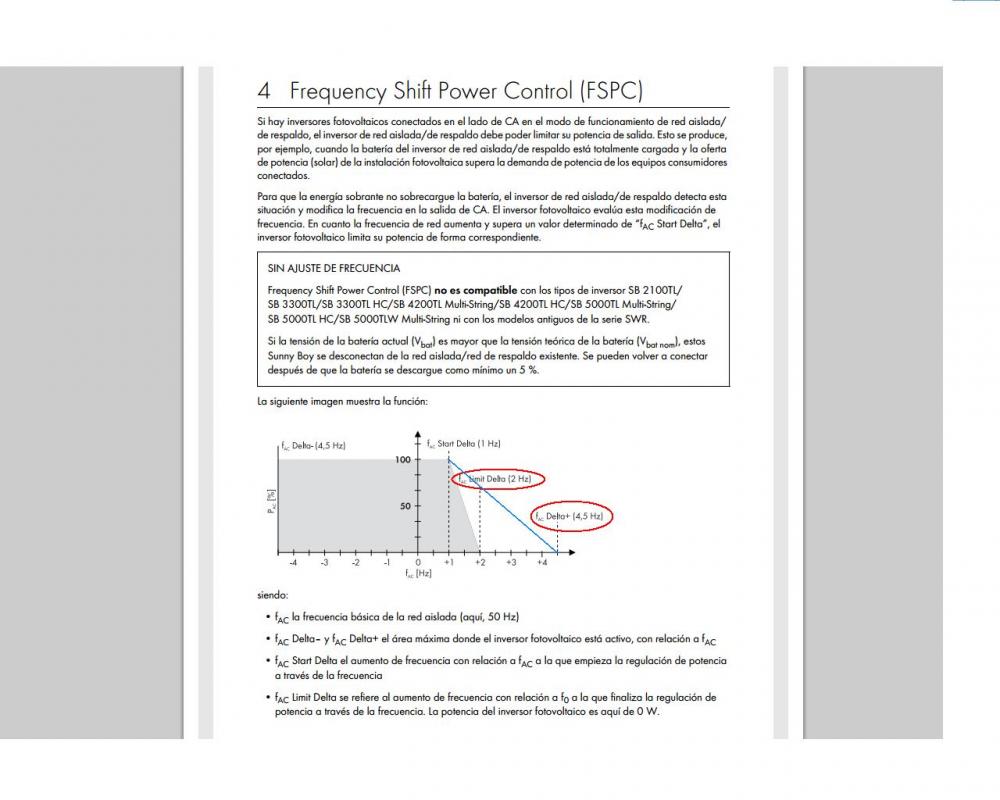

    Pues no sé si necesita que pase una onda completa para que pueda medir la frecuencia. Si fuera así, efectivamente, el tiempo de respuesta sería de al menos 20ms (habría que sumar lo que tarda en ajustar la potencia respectivamente el punto de trabajo).
    Normalmente están las baterías para tragarse picos de ms y con una regulación como la usas para alimentar el R-C en tu sistema, sólo deberían producirse picos cuando hay cambios bruscos en la potencia demandada entre consumo y carga de baterías.
    No veo que tenga que ver algo con la potencia del SB, ya que la potencia elevada se mantiene durante muchos segundos, suficiente como para dejar que el cargador no puede tragarse el excedente (lo hemos visto pasar de 140 A con 90 A nominales que tiene).
    Mira, te explico como va la regulación estándar de SMA. Si el SB en un momento dado da, por ejemplo, 5000 W a 50 Hz y se quita un consumo importante y la potencia demandada entre consumo y carga de batería se queda en 2500 W, el SI modifica la frecuencia a 51,5 Hz (teniendo un rango de modulación de 51 Hz - 52 Hz) para que el SB de la mitad de la potencia. Cuando desaparecen 50 W más de consumo y se queda en 2450 W, la frecuencia se queda en unos 51,51 Hz...
    Lo que la potencia del SB sea más alta que la que puede tragar el SI como mucho debería afectar que los escalones de potencia para la regulación serían más grandes. Osea 0,01 Hz para un SB3000 son 30 W y para un SB5000 son 50 W. Pero no creo que esté limitado a escalones de 0,01 Hz (la indicación de la pantalla sí), sino que el SB5000 también puede regular 30 W cuando el SI modula por 0,006 Hz...

    Sobre el SB, a ver quien me puede explicar:
    resetear sb a valores de fábrica por fallo de regulación de potencia.-fspc.jpg
    ¿Alguien me puede decir que diferencia hay, a efectos prácticos, entre los 2 parámetros marcados en rojo?
    ¿Se podría variar la pendiente tal y como muestro en la línea azul?
    ¿Que significado tiene el parámetro dfac-Max (velocidad de cambio)?
Nombre: FSPC.jpg
Visitas: 315
Tamaño: 77,8 KB
    Hola, a efectos prácticos, supongo que ninguno.
    Lo de variar la pendiente, se puede hacer, y de hecho lo hemos probado Hlebtomane y yo el sábado, en el ajuste (lado CA) punto inicio y punto final de ajuste de pot. por freq, lo puedes variar de 0 a 5Hz, de 1 a 2, de 1 a 5... pero a mi no me ha dado resultados.
    El parámetro de velocidad de cambio viene para aislada por defecto en 10Hz por seg. yo he probado a 1 Hz por segundo y sigue igual...

    O sea, que siempre que haya excedente, por un motivo o por otro, y aunque sean 100w, el sistema se desestabiliza. Es decir, que no es capaz de limitar ningún watio de una forma estable.
    ¿Has probado configurando la rampa de modulación de potencia más larga? Es decir, que en vez de variar de máx. a 0 w en 1Hz, que sea en 4 o 5 Hz. O lo que es lo mismo, que el parámetro Fac-Limit delta sea igual a Fac-delta +, y que sea 4 o 5 hz.
    Otra cosa, ¿donde tiene el límite el SI con respecto a la frecuencia máxima para la modulación de la potencia? ?hasta donde puede llegar?
    Perdona que pregunte tanto, pero la conversación no puede ser muy fluida que digamos, por el foro.
    Vale, ya me has contestado a casi todo.
    ¿Y el límite del SI?
    ¿puedes poner a 0 el parámetro Fac-start delta?
    Un pregunta tonta, ¿no te afectará a ti esto?

    Entiendo que a mí no me afecta esa incompatibilidad, el mío aunque que es sin transformador, es el 5000TL21, además hay funcionando aisladas como la mía sin problemas de regulación. Solajero por ejemplo...
    He probado modificando la rampa desde 0hz hasta 5hz y ocurre lo mismo.
    Del sunny island desconozco todo lo que puedo cambiar de frecuencia, y demás parámetros, además que no se puede hacer, ya que no hay nada de documentación, y si se puede, lo hará SMA con algún software específico.
    Tú pregunta, pregunta..... que igual me das alguna pista.
