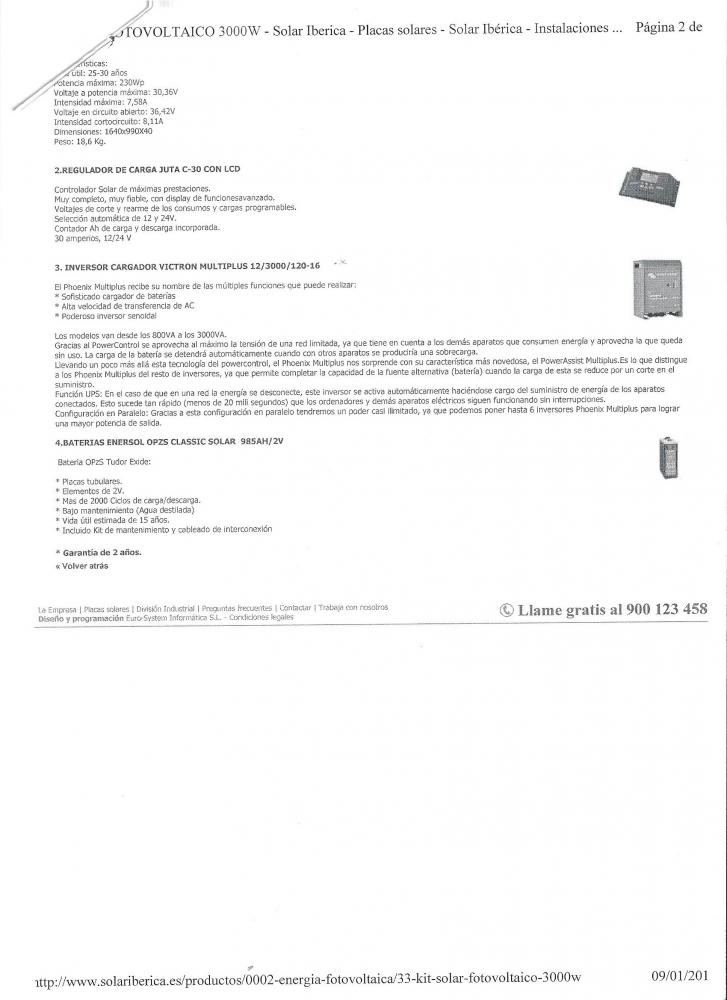

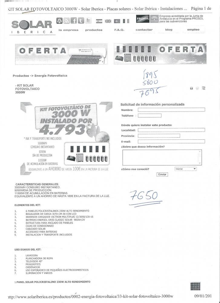

    buenas después de llamar al programa el publico exponer mi caso,se han puesto en contacto con la empresa instaladora la cual a comentado lo mejor para su empresa en la cual trabaja y muchísimas mentira,como que le enseñado mi factura de la luz siendo total mente mentira y que me informaron en montar un sistema de inyección a red otra mentira,mira como no dice como montaron la instalación,ni que a salido un cable ardiendo,ni que el contactor salio ardiendo y echando humo y dejándome toda la vivienda a oscura,y un sin fin de cosas como haveis leído y visto en las fotos,os pego carateristicas de lo presupuestado y de lo que se a montado,espero que ya que el programa de canal sur radio del vigorra no creo que pueda hacer nada pero que por lo menos si lo pudiera leer esto y que ellos lean y vean,y saquen las conclusiones de dicha empresa.
    dudas con la instalacion que me montaron.-caracteristicas-equipos-montar.jpg
    dudas con la instalacion que me montaron.-caracteristicas-equipos-montar.2.jpg
    para que veais que el inversor presupuestado al montado es total mente diferente,solo pido a la empresa instaladora que me traiga el presupuestado que yo mismo desmonto el que ellos pusieron y monto el nuevo,me traigan el aislante que exige la ley sobre el programa prosol sobre aislante para comuladores de agua que yo lo monto y les firmo los papeles de la junta de andalucia sobre la subencion de montaje de sistemas acs.

    En la página web de Solariberica siguen ofreciendo el dichoso kit de 3000W:
    KIT SOLAR FOTOVOLTAICO 3000W - Solar Iberica - Solar Iberica
    Ya no con el inversor Victron sino con el chino ese, pero en cuanto al regulador no se aclaran ni ellos mismos. Una vez dicen que es un MPPT 50A (el dichoso Wellsee que no es MPPT), y otra vez que es un PWM 30A con pantalla LCD y programable (el Juta CM3024Z, que no está tan mal).
    Pero lo peor es que siguen ofreciendo 6 paneles de 230W / 60 células con una bateria de 12V. Y eso con regulador PWM. Increible!

    Este kit es una estafa total. Siguen sin haber aprendido del caso. 6 placas de 230 Wp, en total 1380 Wp son demasiado para un regulador MPPT de 50 A a 12 V. 50 A a 12 V son 600 W, si fueran 800 Wp de panel conectado aún se podría entender, pero casi 1400 Wp es pasarse muuuuuucho, pero con ganas...
    Prometen una producción de 9200 Wh/día (aunque pongan W/día se refieren a Wh/día, es una muestra más de lo que no saben del tema), pues para producir esta cantidad de energía el regulador tiene que funcionar más de 15 horas a tope por día. 9200 Wh/día a lo mejor lo pueden dar estas placas el 21 de Junio con un regulador decente (y no infradimensionado) haciendo un sol de justicia y no haciendo demasiado calor.
    Además ponen una vez que el regulador es de 30 A (Ah según ellos) y luego ponen de 50 A (Ah otra vez...). Ya he calculado con el mejor caso que sea de 50 a, pero luego seguro ponen uno de 30 A...
    Esta gente no tiene ni la más mínima idea de energía solar, mejor se dedican a vender seguros o algo asi.
