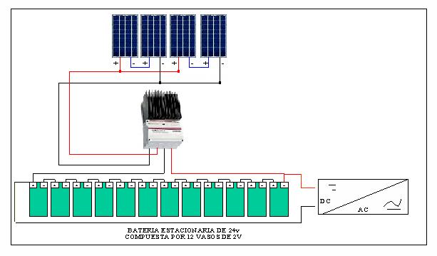

    También debes tener en cuenta que, como tus placas dan un máximo de 8,4 A, si lo multiplicas por 6, te da un total de 50,4A a pleno rendimiento, por lo que estarás sobrepasando la capacidad del regulador. Podrías poner otro regulador y, de momento, pondrías tres placas en serie a cada uno, aumentando así la posibilidad de "recrecer" tu instalación que falta te va a hacer, con los consumos que tienes, deberás "casi" doblarla.

    y por ultimo no tengo ningun cuadro de proteccion osea ningun termico en las baterias solo las del cuadro de mi casa osea el cable que trae la luz del inversor a uno de 25a e pensado ke si tengo algun problema en la instlacion sino tengo protecion me puedo cargar el ekipo sabes ke le devo de poner que termicos si algun diferencial o algun contactor o fusibles gracias.

    Deberías poner un fusible a la entrada del regulador, uno a la salida del mismo hasta baterías, otro en el circuito desde las baterías al inversor y otro a la salida de consumo 230V.

    Veras, ya se que si quietas dos placas vas a perder un tercio de tu fabricación, pero si no las quitas lo mas seguro es que pierdas el regulador.
    He estado analizando tu instalación, la cosa pinta mal, es mas, lo que tienes no te sirve para lo que necesitas y las baterías están sufriendo mucho y pronto llegaran al punto de no retorno, te toca gastar dinero de verdad.

    Bueno, yo empezaría por seriar las placas de dos en dos para trabajar a 60V y dejar dos placas desconectadas para no cargarme el regulador.
    Solo con esto ya vas un poco mejor y sin gastar un euro.
  13. #38
    jul 2010
    Vega Baja del Segura
    2.682
    Predeterminado Re: AYUDA¡¡¡
    Cita Iniciado por cerragalvan Ver mensaje
    Tal que así

    Una imajen vale mas que mil palabras.

    Hola, con los paneles en paralelo no aprovechas para nada el MPPT y en verano ya no te va a cargar bien, tienes que formar series de 2 o 3 paneles. Si la distancia de paneles a regulador fuese corta, pondría series de dos (el regulador saca algo más de rendimiento cuanto menor la diferencia de tensión entre placas y baterías).
    Por el tema de protecciones, tienes que poner en el positivo entre inversor y baterías un magnetotérmico CC/fusible de al menos 125 A. En el positivo de regulador-baterías deberías poner un magnetotérmico de 50 A, otro en la entrada de placas (para poder maniobrar) y luego otro magnetotérmico de 20 A para la salida de CA del inversor.

    entonces solo podre conectarle las otras 2 placas cuando algun dia pueda comprarme el inversor de 60 o 80 ah,mientras esa dos placas que se kedan desconectadas pierden su vida util por estar expuestas al sol ?
    creo que por orden deveria entonces de comprar un inversor mayor y mas baterias para no cargarme tambien estas que tengo puestas otra duda que tengo es que si puedo meterle baterias de mayor amperaje o tienen que ser iguales, y despues cuantas son las minimas que puedo comprar escuche que eran de 6 en 6 pero e visto kits que solo traen 4.
    muchas gracias , cuando pare de llover desonetare 2 placas , y cuando cobre el dia 10 comprare el cuadro de elementos y los termicos para hacerle un cuadro de proteccion me vaya a salir ardiendo el material.

    Tranquilo, cuando tengas las placas formadas en series, no tienes que desconectar ninguna placa. El regulador simplemente va a limitarse a 45 A en la salida. Lo malo es cuando pasas de 45 A en la entrada que es el caso teniendo las placas en paralelo pero ya con series de dos, no te va a pasar.

    a sii¡¡¡¡¡ poniendolo en series de dos puedo hacer 3 grupos 2 , 2 y 2 osea las 6 al mismo regulador?? sin romperse me as alegrado el dia.

    Así es, con las placas en serie de dos le entran la mitad de amperios al regulador, (la misma potencia pero al doble de tensión), así no corre peligro el regulador, lo único es que la intesidad de salida de este está limitada a 45Ah y aunque las placas den más solo pasarán 45Ah a las baterías.

    una cuestion el eskemade como conectar la placas , hay solo 4 placas si hay 6 es igual todo no ?otro grupo y listo cierto ?
