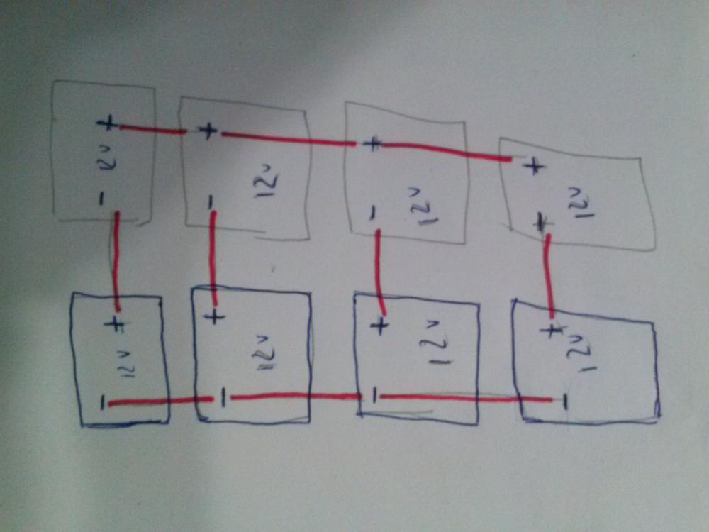

    buena he recogido 8 baterias de 12 voltios y me gustaria conectarlas para que me de 24voltios he visto por internet que se puede conectar en serie y paralelo a la vez pero no doy con la tecla yo he hecho un dibujo pero no se si esta bien. la idea es que me suba los voltios a 24 y me de mas aperios a ver que os parece

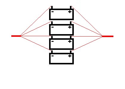

    Asi pero para unir de dos en dos como lo tienes ya dibujado.
    http://www.solarweb.net/forosolar/at...raleloreal.jpg

    Si, que solo hagas grupos de dos baterias en serie, no los conectes en paralelo, y los uses alternativamente
    El montaje que propones es correcto..... pero si alguna bateria esta en peor estado que las demas, estas se descargaran a traves de ella y, posiblemente, acaben todas estropeadas. La solucion a eso es colocar diodos en el cable de carga (o desconectarlas cuando no esten cargando) y otros en los cables de descarga
    Has escogido mala solucion tecnica

    las baterias son nuevas ahora mismo cuantos amperios me darian si las conecto como estan en el dibujo
    abr 2012
    1.179
    Predeterminado Re: baterias de 12 voltios
    Cuatro veces mas de lo que pueda dar una sola, y a 24 voltios en vez de a 12
    Ojo con descargarlas del todo, y con extraer de ellas corrientes altas aunque sea durante poco tiempo (salvo que sean baterias de arranque). Esas cosas las estropean rapidamente

    Solo es para una nevera luces de bajo consumo y de ves en cuando una labadora
    Lo de desconectar las baterias cuando esten cargadas no lo entiendo yo le voy a poner un regulador con sus plascas solares
