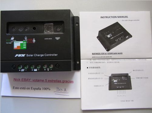

    Hola, os leo desde hace unos días y después de felicitaros por el foro paso a hacer mi consulta.
    Paso algunas largas temporadas en un camping y puse 2 placas de 80W y una de 140 en el techo de una caravana que me cargan 2 baterías AGM de 80Ah con un regulador de 30A. Todo es de 12V. Yo creo que todo funciona bien, o mejor dicho, tengo la energía que necesito. Todo lleva funcionando unos 8 meses. El motivo de preguntaros es porque quiero que las baterías me duren lo más posible y he puesto un voltímetro para controlarlas.
    Cuando lo apago todo y después de esperar 10 o 15 minutos, el voltaje está alrededor de 12,3 y por la mañana cuando les da el sol a las placas empiezan cargando a 13,6 o 13,8 y después de unas horas baja a entre 13,2 y 13,4. Me han dicho que para que las AGM duren hay que cargarlas a tope y que mi regulador no las esta cargando bien. Quizá me equivocara al comprar el regulador ¿Qué opináis? ¿Las está cargando bien?
    Este es el regulador, creo que vais a decir que es una m pero bueno. Pone PWM no se si eso es la marca porque no pone nada mas.

    lo primero como dices el regulador es una mmmmmm......, pero vale, despues espero que en el manual te de opcion para baterias de gel-agm y de liquido, pues deves ponerlas en gel, pues si estan en liquido te realizara ecualizaciones y adios baterias, ademas que las tensiones de carga no son las mismas.
    por cierto pwm no es la marca, es la forma de carga pwm o mppt, los primeros son los de toda la vida y los segundos los por decir buenos buenos buenisimos aunque d los primeros tambien los hay muy buenos. pero son mas eficientes los mppt.
    La siguiente tabla es lo que marca una batería de 12V según su estado de carga.
    12,7 voltios 100%.
    12,4 voltios 75%
    12,2 voltios 50%
    12,0 voltios 25%
    Después tenemos el tema de que tienes las baterías en paralelo y eso no es bueno, tenemos un par de “hilos” donde tratamos el tema de las baterías en paralelo.
    Después esta el tema de que seguro que consumes más de lo que deberías, pues esas baterías para que duren no deberías de sacarles más de 300Whd y esporádicamente hasta 900whd.
    De las placas no opino pues no se si son de 12V o de 24V, unas fotos nos lo aclararía bastante.
    Creo que el regulador cumple, lo que pasa es que me da la sensación de que esas baterías han sufrido descargas muy “asesinas”.

    Pues si los datos del fabricante dicen que son 13V el 100%, serán 13V, también tiene que venir la tabla de cargas de esa batería y el tipo de baterías que son.
    Lo normal es que la absorción sea sobre 14’2 y la flotación sobre 13’7, pero cada fabricante diseña sus baterías a su gusto y medida.
    Y como te he dicho antes el regulador esta cumpliendo, pero lo mismo tienes que cambiar algo de su configuración para tus baterias.

    yo he estado intentando ver si se puede cambiar alguna configuracion y a escepcion de los programas de encendido de las luces no se puede cambiar nada, mira que tensiones de carga marca ese regulador, pues cada uno de los que mire siendo parecidos da distintas tensiones de carga y tiempo y despues mira si coinciden con las del fabricante de las baterias, si no hay mucha diferencia no tendras problema pero si es mucho, fabricante marca 14 y regulador da 13 mal pero si es 14 y 13,8 puede valer o 14 y 14,2 pero no 14y 15

    Esos voltajes de carga son para baterías de electrolito líquido, en el caso de las AGM aproximadamente serían 2,4 V por célula para la carga, y como máximo 2,3 V en flotación. Multiplica por 6 y verás que no son iguales, ni por tanto adecuadas. Lo más peligroso es que ese regulador haga ecualizaciones automáticas, entonces adiós baterías.
    Por lo que dices te estimo un consumo de entre 250 y 350 Wh/día, que estaría bien, pero lo que me parece es que seguramente no tengas generación suficiente para recargarlas. Llevamos unos meses de mucha nubosidad, y si las placas no están muy bien orientadas, es posible que no llegues a una media de una hora de generación.
    Entonces habría que cambiar ese regulador por uno que disponga de opción gel, y además asegurarnos de que los tres paneles, que se supone están conectados en paralelo, sean de 32 células.

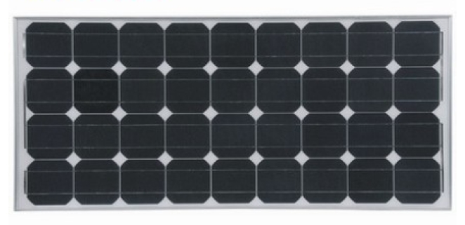

    Te pongo una foto de un panel de 36 células:
    Contando verás que tiene 9x4=36.
    Queda claro que los paneles están conectados en paralelo, ahora por las inclinaciones que tienen diría que el de 140 Wp te estará aprovechando bastante bien la irradiación difusa, los de 80 Wp no tanto. En cuanto a la irradiación directa lo óptimo serían unos 50º, entre la nubosidad crónica que padecemos y esas inclinaciones es mala temporada para la irradiación directa.
    También te aconsejo moderar los consumos y procurar no bajar del 50% la carga de las baterías.

    Si, los paneles están colocados en paralelo. La cantidad y medidas de las células son estas:
    La placa de 140w tiene 78 células de color negro de12,5x9 cm. tienen 2 esquinas cortadas como las de tu imagen, pero solo 2 esquinas.
    Las de 80w tienen 32 células de color azul de13x9,5 cm. sin cortes en las esquinas.
    Recuerdo haberos leído que las placas para cargar baterías tienen que tener 36 o 72 células. Ahora va a resultar que las placas que tengo tampoco son las adecuadas.

    Las de 32 deberían tener 36 celulas. La de 78 tiene pinta de que son medias celulas.
    Si fuesen de 36 tendrían un Vmp de 17 voltios o así, mira lo que dan estos (suele haber una pegatina por detras).

    No puedo mirar las pegatinas porque están sujetas con unos ángulos de aluminio de 8x8 pegados en la chapa y remachados en las placas. Lo que si te puedo decir por si te sirve es que cuando las puse medí el voltaje con el circuito abierto y las pequeñas daban 21v.
    y la grande algún voltio mas, no recuerdo cuantos pero era poco mas, quizá 22 o 23.

    Estos chinos hacen unas placas mu raras...jeje. Yo estuve probando unos dias una que tenia 28 celulas y una vco de casi 18v.
    En tu caso, si todas te dan mas de 21v no deverias tener problemas para cargar a 12v. Si te dan mas de 21v estaras desaprobechando algun vatio en pleno sol, pero en condiciones de poco sol mantendras mejor la tension.

    Bueno pues me he puesto a poner un fusible en el positivo entre las placas y el regulador y me ha dado por medir el voltaje de las placas y me encuentro con que tengo 20V. Creo recordar que cuando las puse hace seis o siete meses tenia más, pero quizá este recordando yo mal.
    Visto esto me surgen algunas preguntas:
    ¿Podría ser este el motivo de que el regulador no diese los voltajes de carga que especifica?
    Si la respuesta es afirmativa y como no voy a tirar las placas ¿qué solución tengo?
    ¿Podría poner las dos placas de 80W en serie con este regulador y la de 140W con el regulador que tengo ahora y poner los dos reguladores a las baterías?. ¿Es posible esto?
    Si es posible, entonces supongo que las baterías se cargarían del todo, ahora no se cargan del todo porque el fabricante indica que el voltaje al 100% es 13V y yo no consigo mas que 12,7V.

    Si has medido con el cable cortado has medido el Voc, y no esta mal. 21-22 es mas
    normal.
