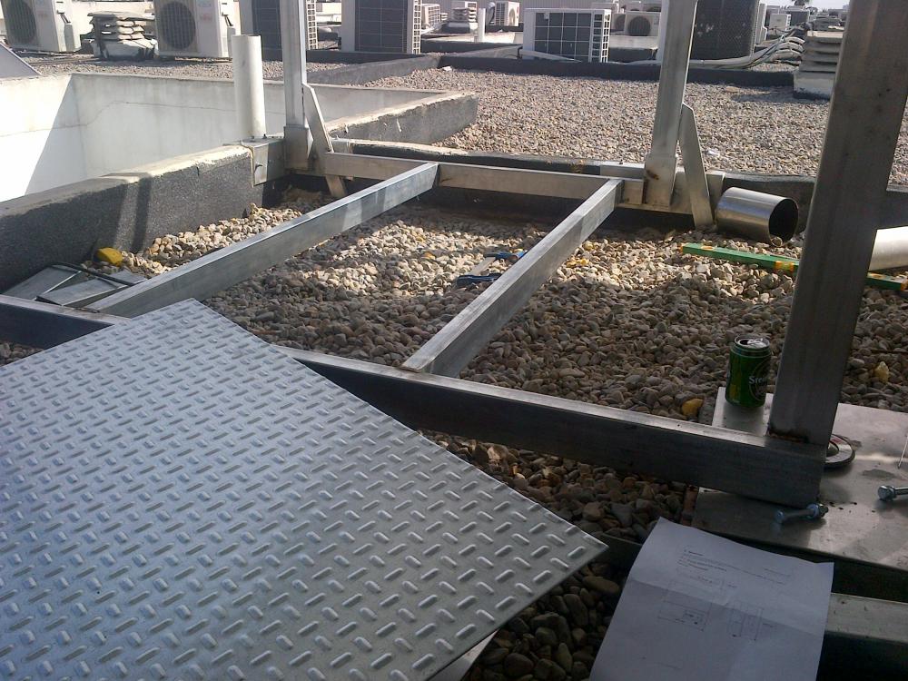

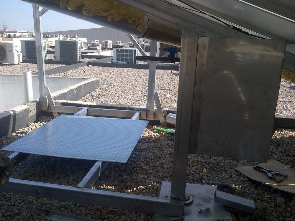

    Bueno después de mucho darle vueltas, al peso del plomo, a la capacidad, a la duración de las baterías, a todo lo que se ha comentado por aquí...
    Hoy he puesto la primera piedra de lo que será la bancada de batería+sunny island.
    Unos 650 kg repartidos entre 4 m2... en dos de los laterales hay viga de carga de 40x40cm. En el poste de la derecha, en la plancha he preparado el soporte para el sunny island 2224, así la distancia será de un metro hasta las baterías.
    De aquí me queda tirar cable de 6mm hasta abajo a la buhardilla donde está el sunnyboy.
    Como véis por las mañanas le pega algo de sol a donde irán las baterías, lo quiero solucionar poniendo algo en el lateral de la estructura... para evitar que se sobrecalienten mientras cargan.
    Miniaturas adjuntadas Miniaturas adjuntadas episodio 6: ampliación  a semiaislada-img-20130220-00499.jpg   episodio 6: ampliación  a semiaislada-img-20130220-00497.jpg

    Utiliza panel sandwich de poliestireno expandido y veras como hay menos calor.
    Los “panes” pueden ser de muchos tipos de material.
    son algo así

    Lo siento, pero mi opinión es que, lo de poner el SI arriba....no me convence para nada. Igual que pasaba con el SB.
    Vas a hacer más viajes que una aguador.
    Ya se que debe estar cerca de las baterias, pero....no me convence. ¿Que distancia habría exactamente desde baterias hasta el SI en caso de ponerlo en la buhardilla? Se puede ver que sección te haría falta.
    Además, tendrás que tirar 2 cables para el Sb y otros dos para la red, ¿verdad?
    Por cierto, ¿de que espesor es la chapa que vas a poner y a que distancia están los 2 perfiles que hacen de vigas debajo de la chapa?

    jejeje...
    ya tengo un colchón y silla debajo de los paneles, a ver hasta cuándo me aguantan a este ritmo en casa.
    Si meto el s.i. en la buhardilla hay 7 metros y ese tocho cable no cabe por el tubo corrugado que ya uso para bajar los strings al sb.
    así me quedará a 1 metro colgado en la estructura. De ahí bajaré salida ac 6mm de sección a la salida del sunnyboy y en paralelo al cuadro de la casa quitando (aislando) el icp. Y correcto, tendré que subir dos cables para ac2 (que vienen directos del icp -o del vecino-) desde la buhardilla que ya dejé preparados cuando monté el sunnyboy. Igual en un año me doy cuenta que la red no me hace falta... ;-)
    la plancha mide 1x1, 4mm de grosor, y a parte de los dos perfiles (a 70cm) de la foto, hay otros dos perpendiculares entre perfil y perfil a 50cm para que no se abombe.
    Los vasos aún no tengo claro cómo lo voy a hacer... sólo pensar en tener que subirlos a plomo nunca mejor dicho por la pared de la terraza a la azotea...
