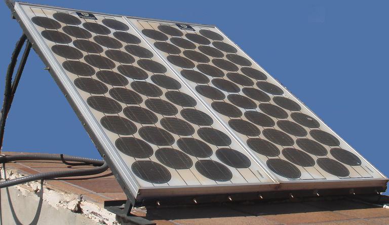

    Voy a ponerte un ejemplo de amortización.
    Dos placas BP de 35W de segunda mano, precio 25.000 pesetas (150,25 euros), edad en casa unos 23 años mas o menos. Ahhh y lo increíble siguen dando mas de 70w entre las dos, durante años se colocaron para dar luz para ordeñar cabras y echarle de comer a los conejos, actualmente llevan unos 10 años alimentando un motor de ventilación del sótano, el primero un motor de calefacción de un SEAT 850 y actualmente el ventilador de un radiador de una scooter y están conectadas de forma directa, sin regulador.
    Con un factor de 5 anual, han producido de momento mas de 2938.25kwh
    ¿Me han salido rentables las placas?
    Aquí las susodichas
    Miniaturas adjuntadas Miniaturas adjuntadas ¿Son rentables las instalaciones fotovotaicas aisladas para viviendas?-n-3.jpg
    14.170
    Predeterminado Re: ¿Son rentables las instalaciones fotovotaicas aisladas para viviendas?
