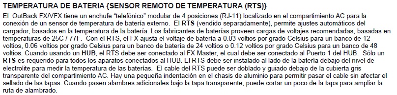

    Segun el manual, si tienes hub la sonda RTS debe ir conectada al FX Master, y este al puerto 1 del hub.
    Lo digo porque yo tengo 1 VFX 1 hub y 2xFM60 y la tengo conectada a uno de los FM
    Podeis confirmar?

    Predeterminado Re: INSTALACION DE SONDA DE TEMPERATURA
    Así debe ser, según el manual.
    Si tienes HUB, al sonda al inversor, y ya se encarga el sistema de "informar" a los demás componentes de la temperatura de baterías.
