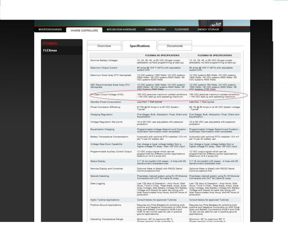

    Vuelvo a repetir lo que ya he dicho varios posts atrás, de otra forma, a ver si lo pillas y te queda claro.
    El FM no soporta más de 150 v. a la entrada. Y a 145 v. se desconecta.
    Tus placas son de una Voc de 37 voltios x 4 placas = 148 voltios. Estás al límite, incluso lo superas.
    ¿Que aún así quieres poner 4 en serie? pues nada, tu mismo.
    Lo más probable es que te funcione, pero lo más probable es que, en días muy fríos el FM se dispare. Y como se te joda, incluso por otra cosa diferente, no te lo va a cubrir la garantía, porque la máxima tensión se va a quedar grabada en su memoria, y el servicio técnico la va a ver y va a decir que tururú.
    La tensión de trabajo para el cálculo de la sección es la de nº de placas x Vmp, incluso si me apuras, algo menos, pero bueno, lo dejamos en eso.
    Si son 3 placas, 3 x 30 = 90 voltios.
    Para el cálculo de la sección, te digo paso a paso como es, y porqué.
    Primero se calcula los voltios que se van a quedar en el cable.
    Con una caída del 1%, 90 x 1% = 0,9 voltios.
    Con una intensidad de 45 A., R=V/I, R= 0,9 / 45 = 0.02 ohmios. es la resistencia que debe tener el cable.
    Y R=L x ro / S, o lo que es lo mismo, S = L x ro / R,
    en tu caso S = 2 x 70m. x 0,028 (aluminio) / 0,02 ohmios = 196mm2
    Ese es el valor correcto con esos datos que he puesto. Si alguien te dice otra cosa que lo demuestre/justifique.
Nombre: FM.jpg
Visitas: 401
Tamaño: 105,0 KB
    Buenos días Carlos!!
    Vale es que como dijistes que las placas en vacío trabajan 37v pero en mi caso no van a trabajar en vacío por eso pensé que 30V x 4 120v... pero si no es así, claro que tienes razón. ( Nada mas que discutir sobre eso, serie de 3 y punto. )
    - Y respecto a la sección de cable también quedo claro ( Ademas tu eres instalador y has instalado cables no ? y de momento no ha pasado nada..? si es asi pues mas claro imposible. )
    Muchas gracias!!

    No van a trabajar en vacío el 99% del tiempo, pero hay momentos en los que si.
    Cuando el FM hace un barrido para encontrar el MPP, empieza desde el Voc hasta V_baterias.
    Por las mañanas, hasta que que no hay una cierta cantidad de luz, el FM se queda en vacío, esperando más radiación. En ese tiempo también trabajan en vacío, en la Voc.
    Durante el día, si las condiciones de radiación varían mucho (nubes y claros), el FM se resetea y vuelve a buscar el MPP, desde la Voc.
    ES decir, que si que hay unos tiempos en los que a la entrada le llega la Voc, y con 1 seg. es suficiente para que se quede grabado en la memoria interna.
    Cuando dije que no trabajan en vacío, lo dije a efectos de cálculo de la sección. Cuando están en vacío no circula corriente por ellas.

    Cita Iniciado por patrickftv Ver mensaje
    Claro también es verdad, Carlos entonces esos 200W serían 4A en 48voltios no? Y si tengo 15 placas = 3.450w / 48v = 71A pierdo (4A) que no es nada no? Y respecto al cable no le pasa nada no? No se calienta ?
    El cable de 35mm2 para 45 A. no se calienta. Para que empiece a calentarse necesita 70-80 A.
    Tu problema no es que el cable no soporte la intensidad, sino la caída de tensión, o sea la potencia perdida.
    La potencia perdida no es ni mucho ni poco, son 200 watios. Si el precio del cable es mayor que las 3 placas, merece la pena poner menos cable y 3 placas más.
    Si el regulador que vas a colocar es un FM80, tal como te dice carlos6025, no puedes pasar de 3 placas, si quieres mas placas por línea necesitas mas voltaje, te tienes que ir a un “MidNite Classic Lite 200”.
    De todas maneras el calculo de 90V que propone carlos6025 es en formato “conservador”, la diferencia 60V que te falta para cubrir el máximo voltaje del regulador es por si a tus placas les da por colocarse un día en plan “voy a dar too lo que tengo dentro”, si colocas 4 *30V=120V, 30V de margen, poco margen si se ponen en plan “voy a dar too lo que tengo dentro” pues es muy fácil que se fuesen a 160V, ya, ya se que eso es canarias y que frío no hace, pero imagina que cae una lluvia fría durante una hora, se quedan unas gotas sobre las placas y de repente se queda despejado y con un sol radiante, pues “adiós mis pavos dijo el tío paco”, ya se que es mucho imaginar, pero como pasar puede pasar.
    No no, MJROSG, de conservador nada. No hay 30 v. de margen. Hay 0 v. de margen.
    Que la tensión Voc también le puede hacer pupa al FM. Son 37 x 4 = 148 voltios. Y como tu dices lo de la lluvia, con que suba 1 voltio por placa, ya te has pasado. Que seguro que no le pasa nada al FM porque es un aparato duro, pero se queda grabada la tensión y puede ser la escusa del servicio técnico para decir que no cubre la garantía.
