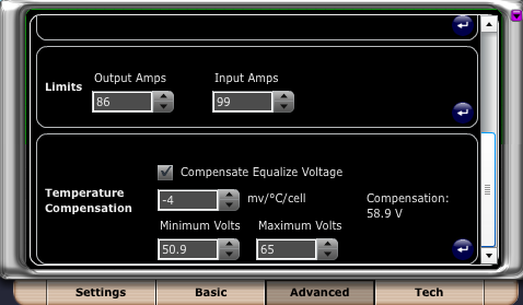

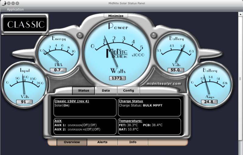

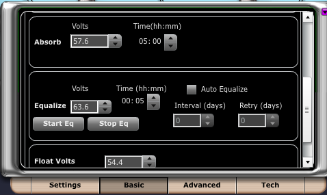

    Adjunto algunos fotos de la configurador del midnite classic para el pc.

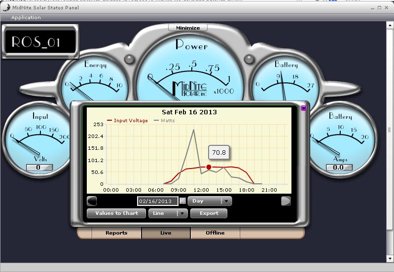

    Fijate en esta grafica, el “MidNite” tiene conectados 1260WP, pues le da lo mismo eso, que si lo dejo en 300W, el va a su bola, no se como sabe este puto cacharro lo que tiene que cargar, si te fijas, el voltaje es mas o menos el mismo, solo lo he visto una vez a 800W y fue el domingo pasado probando un inversor de 1200W, y fue capaz de dar toda la potencia el sin descargar ni un solo momento las baterías.
    Ya se, ya se, es un poca vergüenza tenerlo con baterías de coche, pero de momento es lo que hay.
    Y si, si debes de seriar de 4 en 4.
