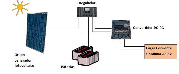

    Predeterminado Regulador de carga + Convertidor DC-DC -> Panel Solar
    estoy intentando hacer un sistema de tal forma que:
    - Se alimente mediante un panel solar de 20W, con tensión de pico de 19V (12V de nominal) en DC.
    - Utilizando baterías AGM de ácido de 7000mAh.
    - Regulador de carga MPPT Steca PR0303 para 12V (DC), con una corriente máxima de 3A.
    - Carga: Dispositivos que van desde 3V hasta 5V (DC), con un consumo de corriente de entre 50 y 150 mA.
    Mi experiencia es, que todo el sistema conectado, incluyendo entre regulador de carga y carga, un convertidor dc-dc de 12V a la tensión necesaria (en el caso de prueba 5V), con exposición solar directa, el convertidor dc-dc se quema. Sin poder precisar, diría que por culpa del exceso de corriente entregado por el regulador de carga Steca [si esto es así, entiendo que no funciona, pues no regula correctamente].
    * He probado con dos convertidores diferentes, siendo el resultado:
    - Recom -> Rotura por sobrecarga.
    - LMXXYY -> Funcionando correctamente un tiempo mínimo, ya que necesita un disipador potente (algo imposible para mi interés).

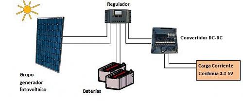

    ** URegulador de carga + Convertidor DC-DC -> Panel Solar-esquema_asilada.jpgtilizando un convertidor Recom, con 12V de tensión de entrada y una potencia de 1W, se dan los siguientes casos:
    - Tensión de salida: 5V; Corriente de salida: 200 mA.
    - Tensión de salida: 3.3V; Corriente de salida: 303 mA.
    Realizo dos suposiciones (corregidme si me equivoco):
    - El regulador de carga Steca PR0303, regula la tensión que entra del panel solar hacia la batería y hacia la carga. Además, regula la corriente de salida hacia la carga en función de lo que está le demande.
    - El convertidor dc-dc, Recom 1W, convierte la tensión entregada por el regulador de carga a la tensión de salida deseada, entregando a su vez la corriente necesaria para la carga.
    Ésto, con el esquema anterior, y lo descrito en el primer post de este hilo, no funciona, se quema el convertidor, y en algún caso la carga. Por lo que me surgen dos dudas:
    - El regulador de carga Steca PR0303, no controla la corriente de la carga, y entrega de forma continua el máximo, 3A. Por lo que la solución pasa por añadir un divisor de corriente.
    - El convertidor dc-dc, Recom 1W, entrega siempre 1W de potencia, independientemente de las necesidades de la carga, por lo que o quema acaba quemando la carga.
    Alguien podría arrojar luz sobre el mismo, o aportar alguna pista con la que solventar este problema??
    Es problema del regulador de carga?? Qué convertidor debería utilizar?? Necesito electrónica adicional para regular tanto tensión como corriente de entrada en la carga??

    Predeterminado Re: Regulador de carga + Convertidor DC-DC -> Panel Solar
    El regulador de carga no regula la corriente que le tiene que llegar al convertidor DC->DC. En todo caso la limita. Una carga SOLO absorbe la corriente que necesita, por mucho que el regulador se empeñe en dar más corriente.
    Otra cosa es que la tensión de baterias, una vez que están llenas, sea demasiado para el conv. DC->DC. Por ejemplo, 14,4 voltios.
    Y otra posible causa sea que la potencia demandada al convertidor (cargas) sea excesiva.
    14.172
    No afecta para nada pero el PR03 no es mppt. Y debería funcionar todo sin problema, yo tengo 12v y lo paso a 5v USB.
    voy a probar el sistema cambiando el convertidor dc-dc, por otro de 1A de máximo de corriente para la carga.
    Con esto debería ser suficiente para aguantar la demanda de la carga.
