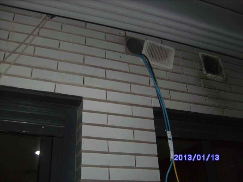

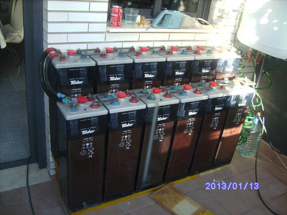

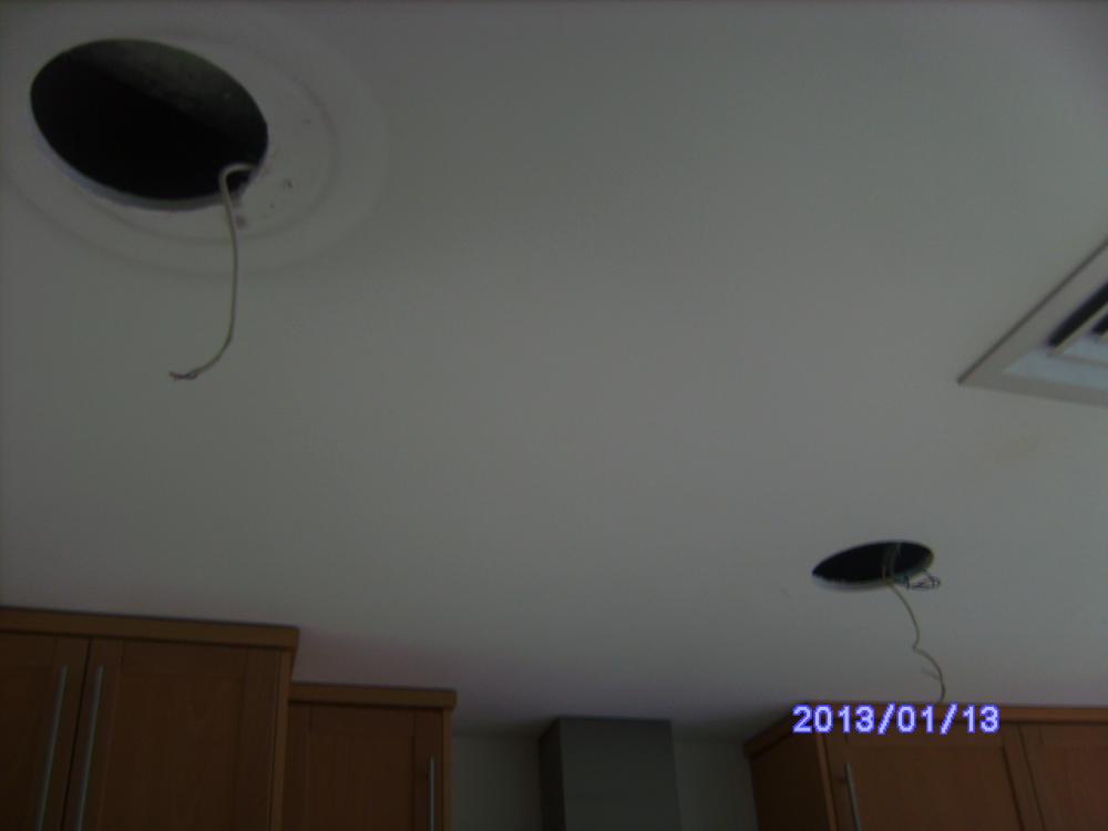

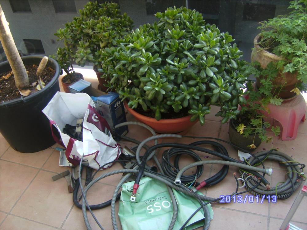

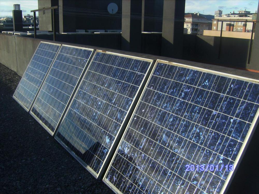

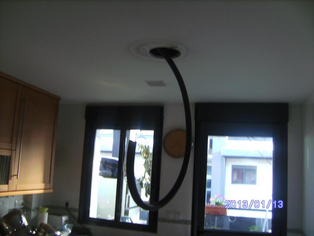

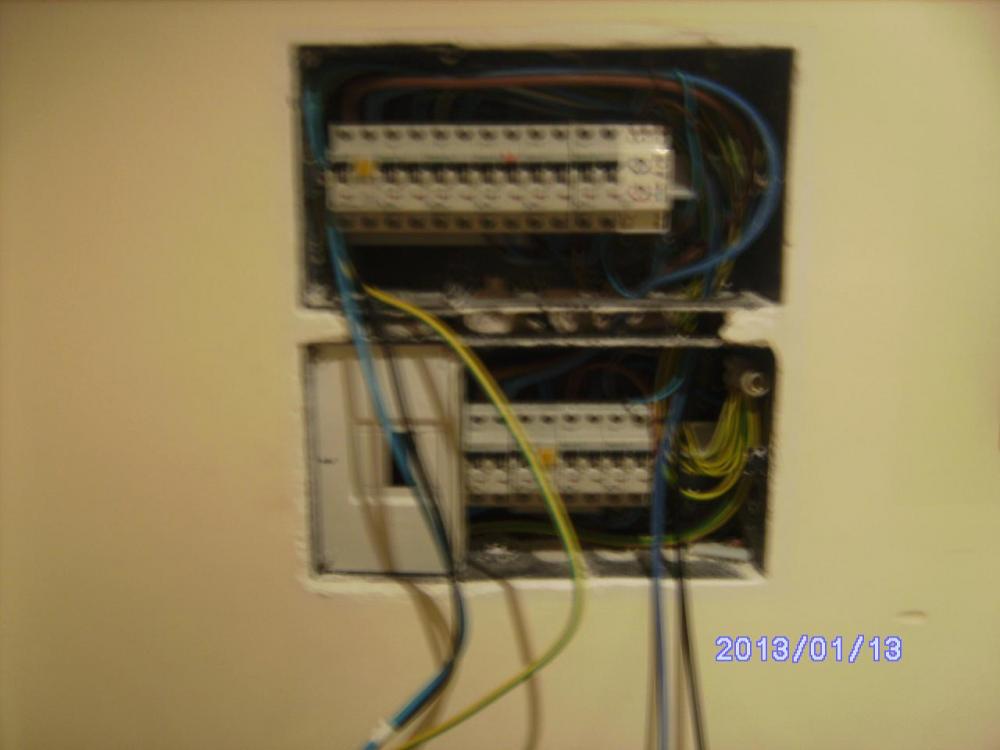

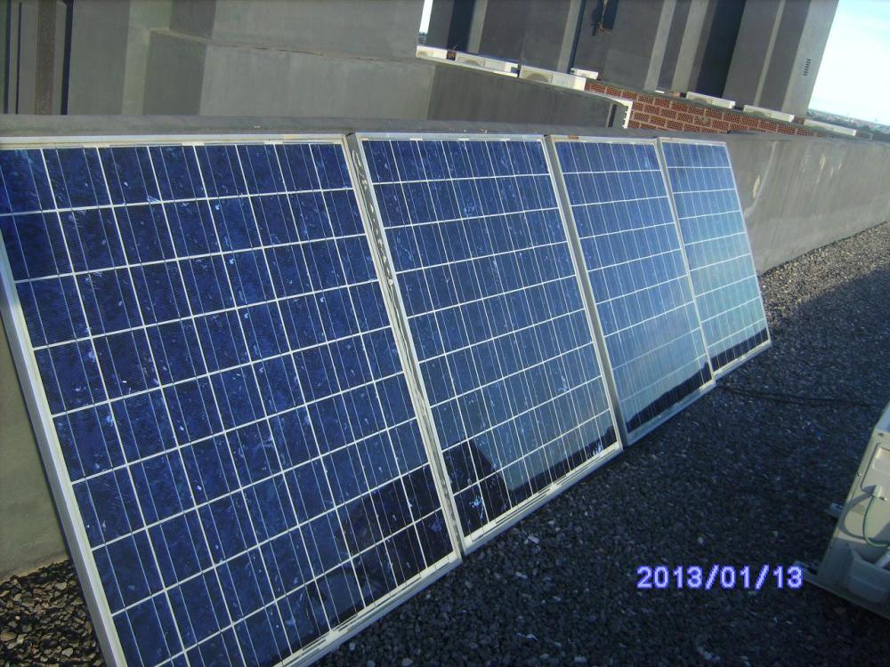

    Ahí va parte de la NUEVA INSTALACIÖN AISLADA de mi post de hace tres días.
    Vaya palizón que nos hemos dado hoy.
    LA INSTALACION DE LA QUE HABLE-pict0604.jpgLA INSTALACION DE LA QUE HABLE-pict0606.jpgLA INSTALACION DE LA QUE HABLE-pict0607.jpgLA INSTALACION DE LA QUE HABLE-pict0608.jpgLA INSTALACION DE LA QUE HABLE-pict0609.jpgLA INSTALACION DE LA QUE HABLE-pict0610.jpgLA INSTALACION DE LA QUE HABLE-pict0611.jpgLA INSTALACION DE LA QUE HABLE-pict0612.jpgLA INSTALACION DE LA QUE HABLE-pict0613.jpg
    Colocar y conectar banco de baterias,paso de cables por el falso techo de la cocina y por el del baño hasta el cuadro de la casa, colocación provisional de 4 paneles(donde no me dá permiso la comunidad para que se mosqueen un poco) para cargar las baterías mientras terminamos todo y salida de cables al cuadro y al exterior. Ya os iré contando

    Entonces, es una aislada con apoyo de red, verdad?
    En principio sí, porque no me ha dejado la comunidad instalar las placas en la terraza común... Empiezo con ésta de ocasión y ampliaré con otra cuando consiga el permiso de mis vecinos. Tendré que hacer un invento para funcionar luces y pequeños consumos con esta y luego la otra para el aire acondicionado y la bomba de calor.

    Ponle a esos vasos algo que evite que se puedan tocar los puentes y diles a los perros del hortelano que caben todos los paneles que quieran, que los irán haciendo mas eficiente, que se puedes poner en fachada.........hasta que cargan con la luna si hace falta, el caso es prometer hasta meter...es algo que hacen todos los días los comerciales que venden al kilo, total.

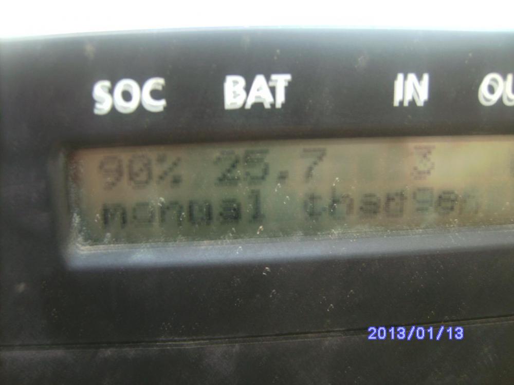

    Hola ya tengo todo montado, supongo que pongo los 8 paneles en serie... o hay otra alternativa?
    Bueno 8 paneles de 72 celdas
    regulador steca hibrid TAROM 45
    inversor studer PP 24/4400w
    12 vasos OPzS de 2V/1080 Ah
    14.172
    Predeterminado Re: LA INSTALACION DE LA QUE HABLE
    Paralelo, los paneles en paralelo, que no hace falta mandar nada a la luna XD

    Q tal están los vasos de 1080ah, han llevao mucho trote?
    rosmari51 está desconectado Forero
    may 2012
    castellon
    368
    Pues en principio estan todos muy bien, salvo el 1 que está a 1,20 a pesar de equalizar tres veces, ahora lo he puesto en medio a ver que pasa. Aparentemente está como los demás, se me ocurre que igual lo vacío y le pongo electrolito nuevo a su densidad correcta porque me parece muy raro que esté mal, estando los demás tan bien. Podría ser que alguna vez le echaran demasiada agua destilada y al quitarle el exceso (agua+ electrolito) le bajara la densidad? no sé... darme ideas porque no quiero que ese vaso me eche el resto a perder.

    Bueno amigos, llevo funcionando con la instalación desde el lunes.
    He puesto en el cuadro un interruptor que lo tengo en solar de 12 de la mañana a 10 de la noche y el resto de horas en red con tarifa de discriminación horaria.
    Dentro de 1 mes haré números.
    Los paneles los he colocado donde me ha salido de los webs y les he enviado una carta a los vecinos que el que quiera algo que se venga a tomar una cervecita conmigo.
