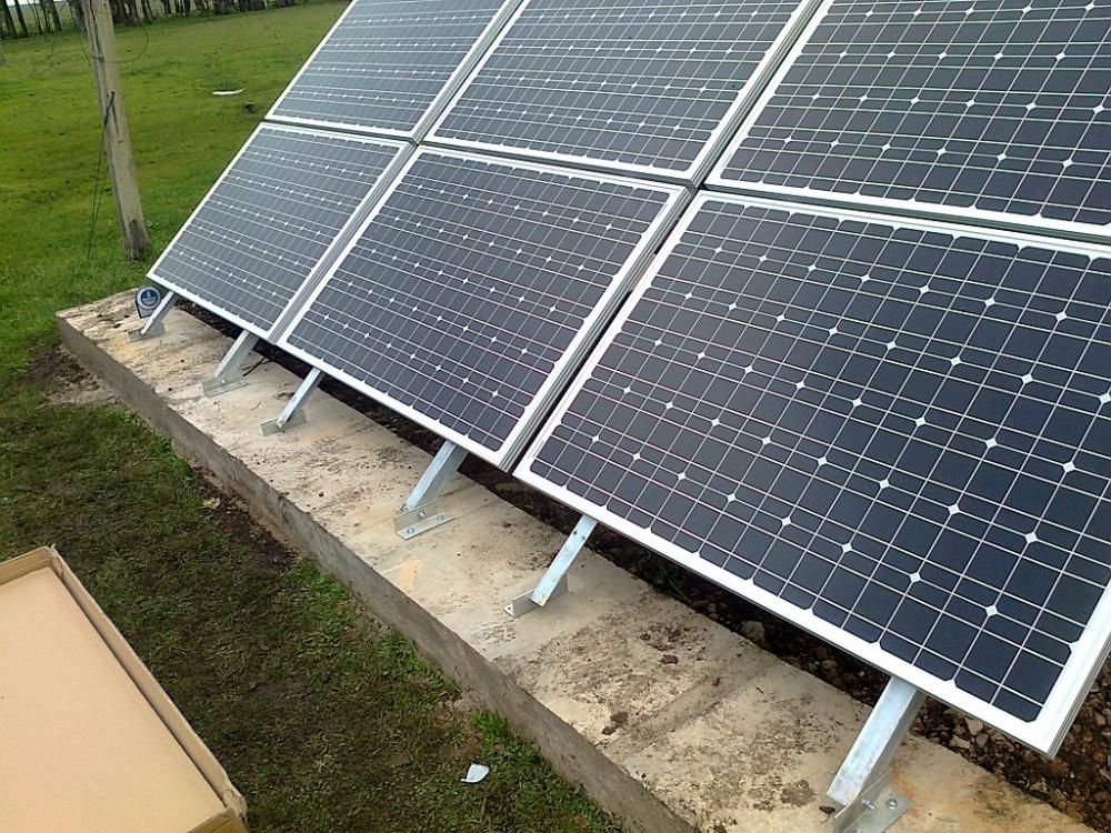

    Estimado Photon los chinos se ingenian para meter 130 wp en un panel de 1,22 mt por 80 cm. son los ESM 130-125 de everexceed. Yo las conté pues los uso siempre y son 6 filas de 9 celdas o sea 54 celdas y dan 21 a 22 Voc y 17.4 Vmp. 8 amp 4y 7,5 Imp. Los de 100 watts si tienen 36 celdas en 4 filas de 9 celdas. En fin intentaré insertar una foto.Watts de pico o Amperes x Voltios en PWM básico-foto0056.jpg
    Mirando bien me dí cuenta que son 108 medias celdas que dan forma a 54 celdas. Son monocristalinos y andan bien. Perdón si inducí a errores. Entonces tomo los watts de pico menos un 10 % como número fiable o los 8 amp ?
    Este es mi sistema de colocación,luego pongo más fotos generales,me gusta que estén separados entre paneles y entre array y no se conviertan en carteles voladores. Los hierros todos galvanizados en electrólisis que es lo que tengo más a cuenta

    Bonitos anclajes Y buen soporte, se ven sólidos, pero píntalos, pues lo mismo no te duran 30 años y una mano de minio-pintura hace milagros.

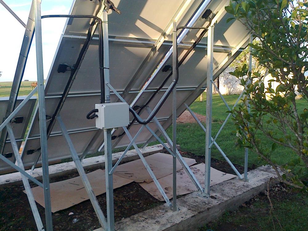

    aqui va una foto de la parte de atrás. Cada soporte es individual para 4 paneles a efectos facilidad de montaje....30 años...tengo 43...llegaré a verlos mal ? El supremo dirá.. Gracias mjrosg me he inspirado en este maravilloso foro para mis instalaciones,lástima que los watts escondidos me han pillado. Pero ya conseguiré 4 paneles más de 100w y completaré lo que me falta para invierno en la furura instalación a realizar. No siempre se gana..a veces creemos llevarnos todo por delante y hay paredes también que afrontar por apurao.Watts de pico o Amperes x Voltios en PWM básico-foto0058.jpg
