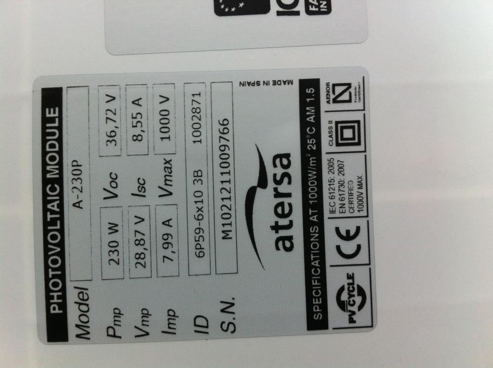

    Tengo 40 placas de Atersa:
    Como calcular la potencia de placas para elegir un regulador-la-foto-2-2-.jpg
    Para calcular cuantos Ah nos dan esas 40 placas:
    40 Placas x 230W = 9.200W
    9.200W/48v = 191 Ah
    Ahora el problema es elegir el regulador, el problema que tengo yo es que solo tiene 2 modelos :

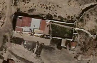

    Creo que una cuestión clave es saber donde va a instalar las placas:
    - Unas pocas en cada apartamento, con lo cual, las distancias entre generadores y bateria se alargan mucho. En ese caso creo que lo mejor es ir a un bus de AC. O sea, inversores de red, y no muy grandes, quizás inversores de baja tensión de CC.
    - Todas juntas en una estructura especial para las placas, con lo que la distancia generador-baterias es corta. En ese caso no estaría mal 2 o 3 reguladores MIDNITE o FM80.
    Pero tambien valdría bus en AC. El problema es que necesitaría 2 o 3 SUNNY BOY, con lo cual más pasta, ya que si coloca todo en un solo inversor de red, puede ser que algún día se quede "a dos velas", literalmente.
    - Todas las placas repartidas en 2 o 3 tejados. Aquí depende de la distancia hasta las baterias. Si no es mucha, igual le iría bien bus en AC y CC, aunque con 2 o 3 regulador de CC sale más económico.

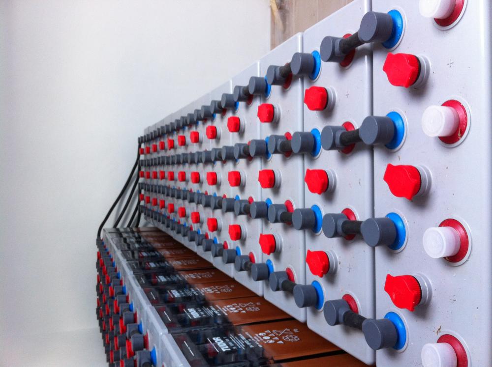

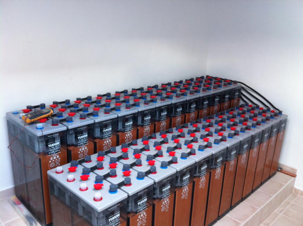

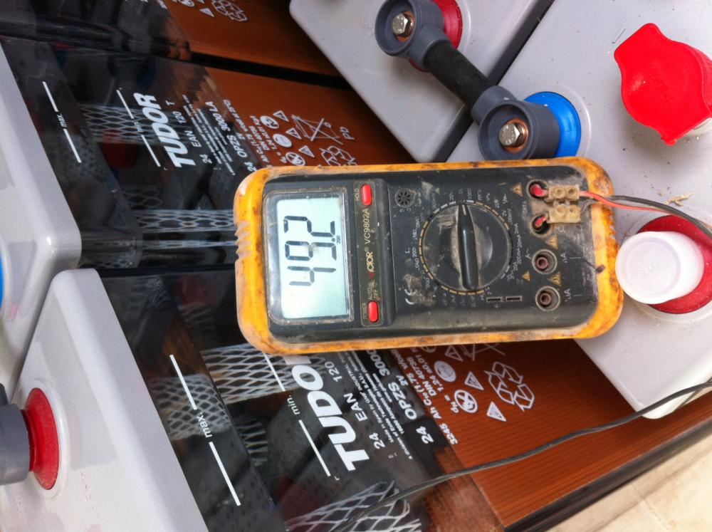

    Mira ya tengo las baterías instaladas conectadas!!
    Como calcular la potencia de placas para elegir un regulador-la-foto-2-4-.jpg Como calcular la potencia de placas para elegir un regulador-la-foto-3-4-.jpg Como calcular la potencia de placas para elegir un regulador-la-foto-1-4-.jpg
