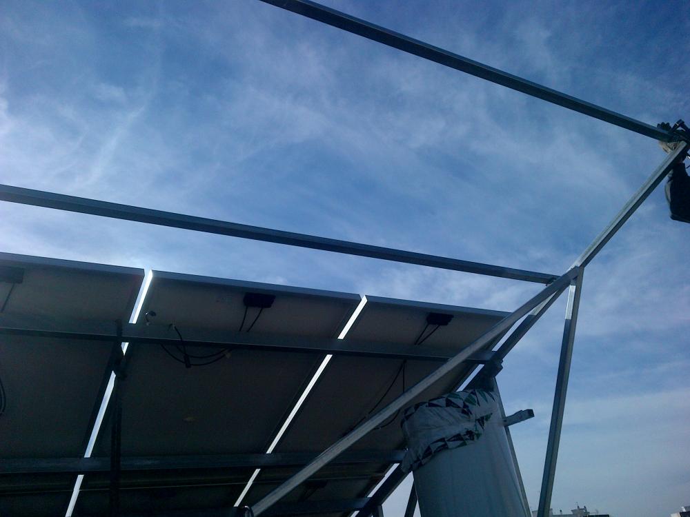

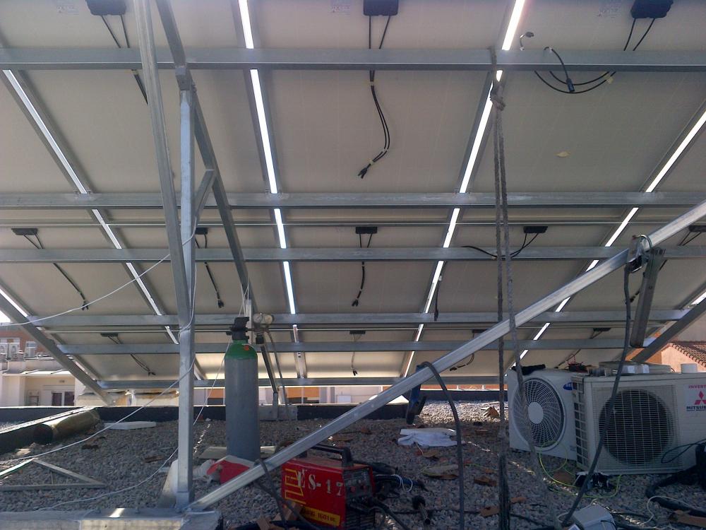

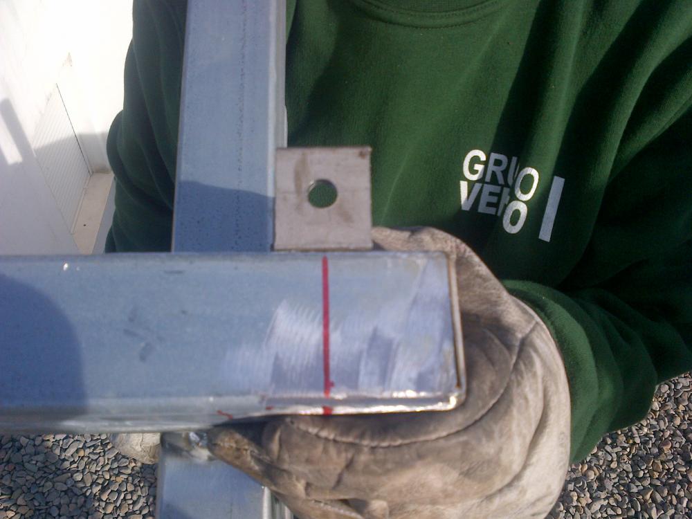

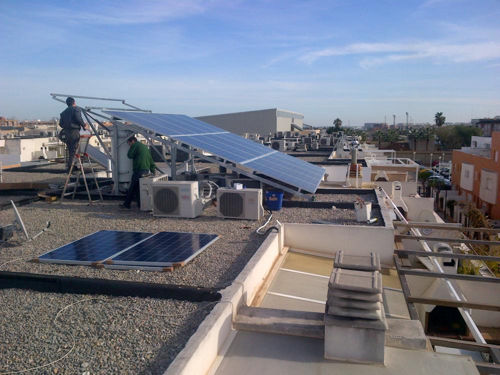

    aquí van unas fotos de los trabajos que estoy haciendo esta mañana, continuando así las que puse en octubre en el hilo "el ayto me pide proyecto para 5kw".
    episodio 4: estructura y anclajes...-img-20121230-00345.jpgepisodio 4: estructura y anclajes...-img-20121230-00346.jpgepisodio 4: estructura y anclajes...-img-20121230-00347.jpgepisodio 4: estructura y anclajes...-img-20121230-00348.jpgepisodio 4: estructura y anclajes...-img-20121230-00349.jpgepisodio 4: estructura y anclajes...-img-20121230-00350.jpg
    continuará...

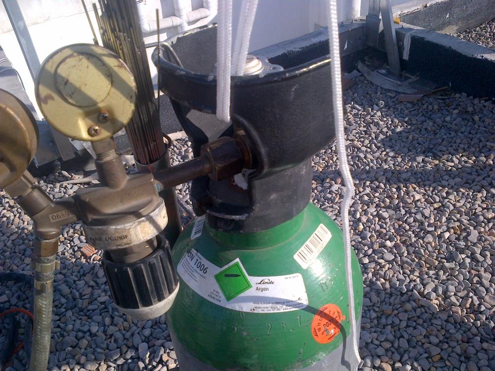

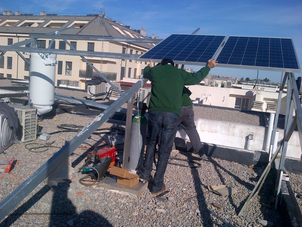

    La bombona de qué es y para qué es?
    Muy interesante y didácticas las fotos! Gracias

    Predeterminado Re: episodio 4: estructura y anclajes...
    La bombona que se ve es nitrógeno líquido para enfriar los paneles en caso de sobrecarga por las sombras de la chimenea...

    me tarece que estan soldando con tip y para ello el argon.

    La bombona es de gas Argón que se utiliza para la soldadura Tig. Sirve para crear una atmósfera inerte y libre de oxígeno que pueda contaminar la soldadura.
    Se me adelantaron.

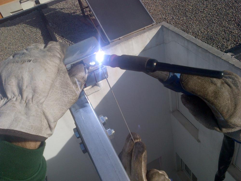

    pues estamos soldando con gas argón, lo que hace es expulsar el oxígeno y demás gases que hay en el electrodo, y la soldadura queda limpia, sin escoria, y mucho más sólida. Sobre todo para el inoxidable es mucho mejor...
    ¿Pero estas haciendo toda la estructura de inox.? Vaya lujo!!
    Yo la tengo de hierro puro y duro, y pintura

    Aunque sea de acero, píntala de minio-pintura, yo pinto hasta el aluminio.
    Recuerda que muchas veces las soldaduras hacen perder las características al acero.

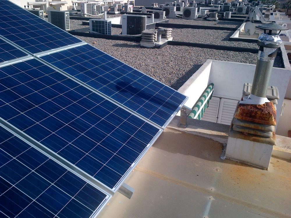

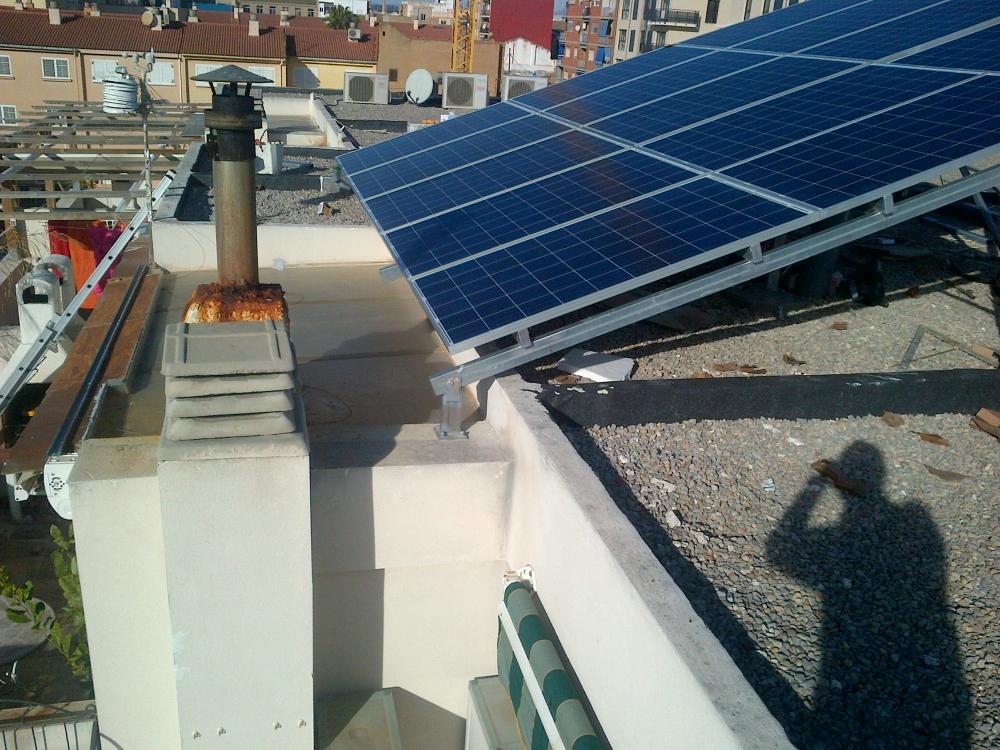

    Avatar de skolly
    jul 2005
    1.584

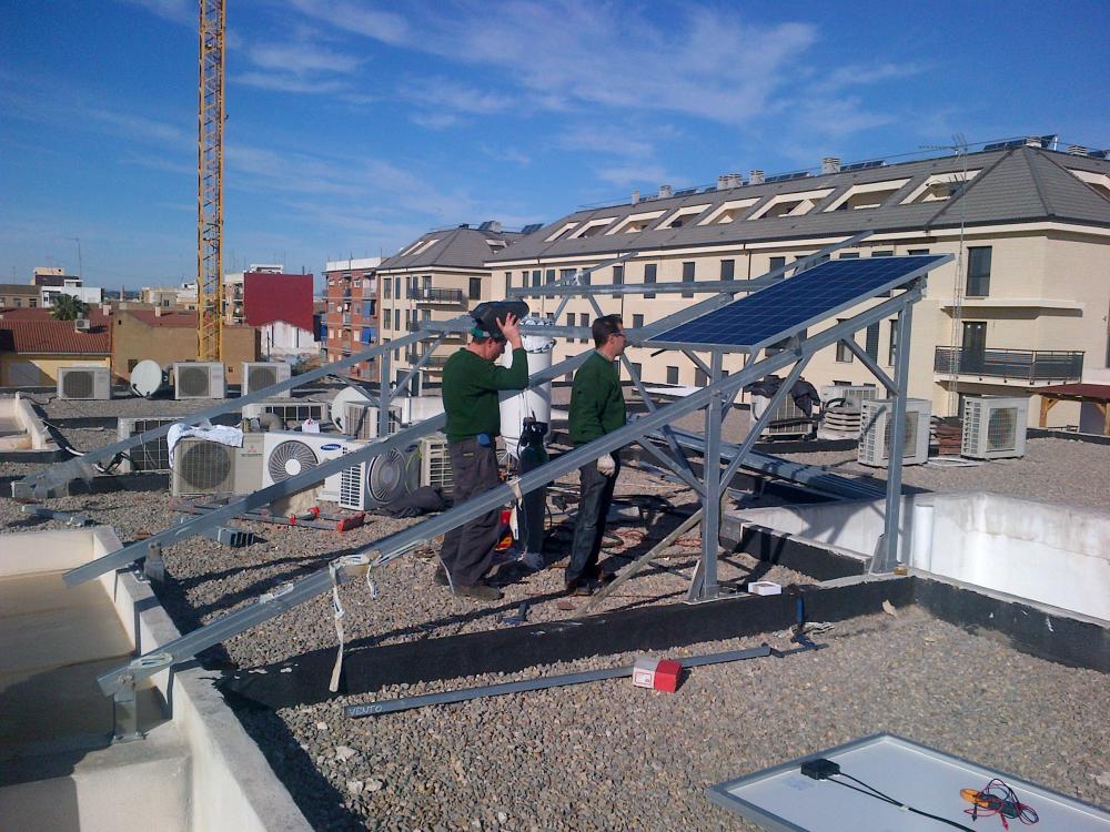

    episodio 4: estructura y anclajes...-img-20121231-00361.jpgepisodio 4: estructura y anclajes...-img-20121231-00354.jpgepisodio 4: estructura y anclajes...-img-20121231-00360.jpgepisodio 4: estructura y anclajes...-img-20121231-00359.jpgepisodio 4: estructura y anclajes...-img-20121231-00358.jpgepisodio 4: estructura y anclajes...-img-20121231-00355.jpg
    Bueno bueno... hoy casi me acabo comiéndome las uvas subido al tejado.
    Aquí están unas fotos de cómo va quedando la cosa, ya casi terminada la instalación, a falta de colocar los módulos de la parte baja y los 3 te arriba.
    Podéis ver el nuevo look que le he dado a mi chimenea, más corta, con una sombra estilizada. Espero que el humo no le moleste a los vecinos, ya que al principio de montarla la tenía así de baja y la tuve que levantar después porque decían que la ropa que tendían les holía a humo. Ya veremos a ver...
    Feliz año a to2 y en 2013 seguiremos por aquí.

    Estoy viendo la chimenea, si ves que los vecinos se quejan, mejor que te gastes unas "perras" y la “arranques” un poco mas abajo, dándole una inclinación igual a las placas y la sacas por detrás de estas, puede que el “tiro” sea algo menor, pero mejor no estar a mal con los vecinos.
    Si la chimenea es de leña, te veo muchos días en el tejado limpiando la capa de hollín que va a dejar sobre las placas.
    Y no aseas cabezón y píntalas con “minio-pintura”

    Viendo las fotos, esa estructura parece galvanizada mas que de acero inoxidable, no?
    También pienso que deberías pintarlas, y decirte que te está quedando genial.
    Feliz año.

    Vaya SKOLLY, menuda estas montando. Tiene muy buen aspecto.
    Lo de la chimenea, ahora que se ve desde una mejor perspectiva, tampoco es para tanto la sombra que hace, el diámetro de la chimenea es pequeño, y eso ahora que estas en los peores dias del año. Como diría un médico, es un herida "limpia", es una sombra "limpia".
