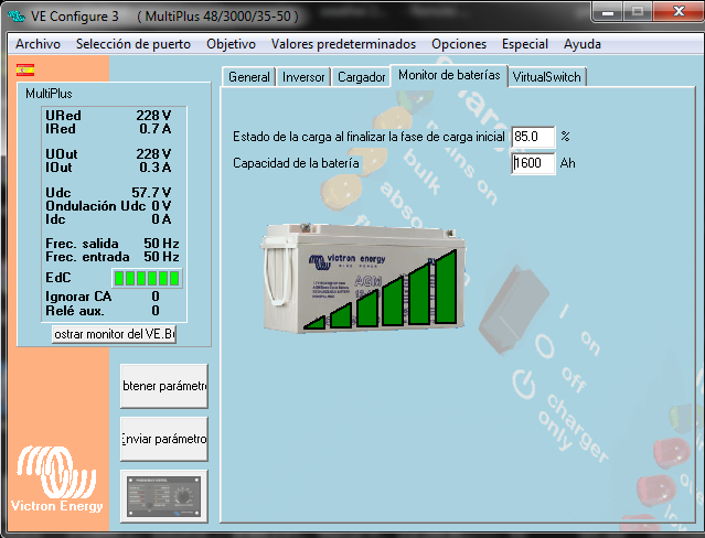

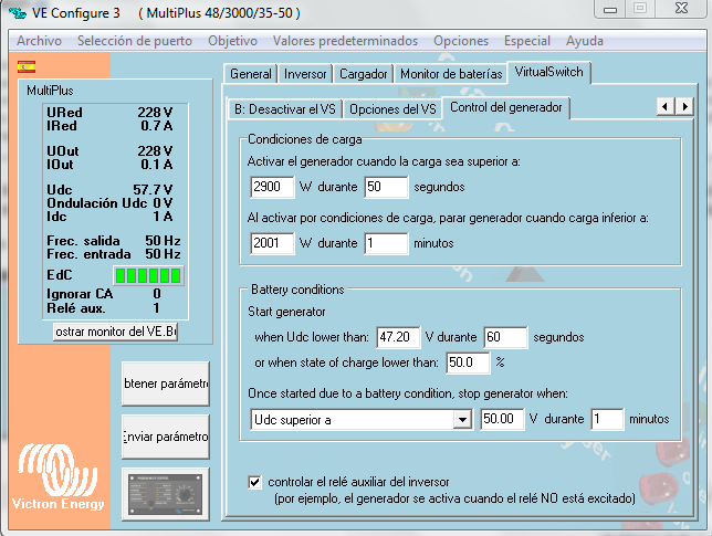

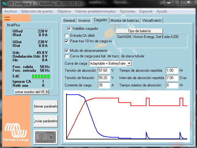

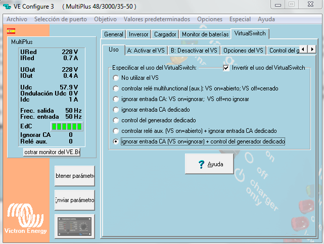

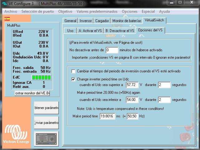

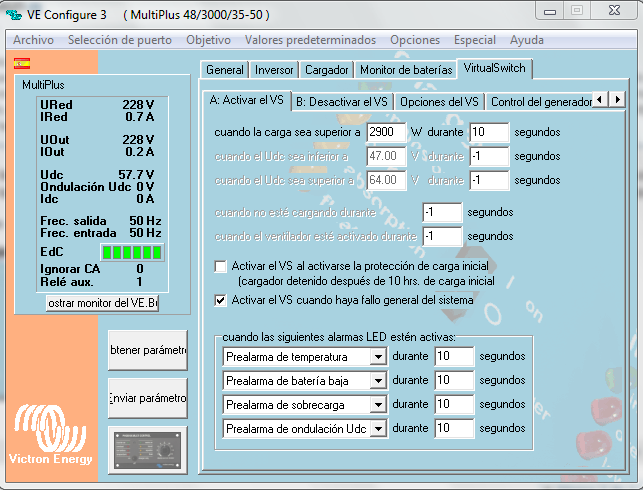

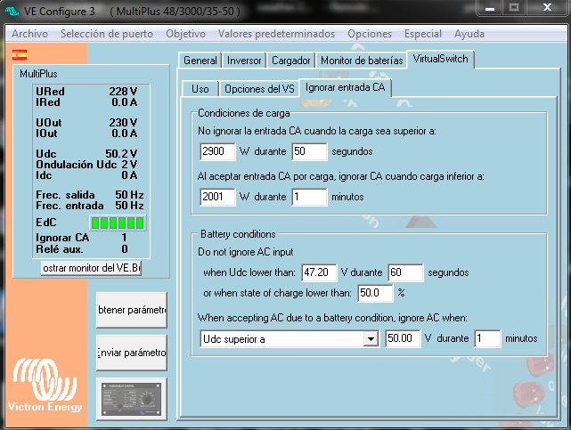

    Una pregunta curiosa:
    Los SI de SMA tiene incorporado un monitor de SOC, que hace actuar de una forma u otra el propio inversor.
    Sin embargo, por lo que se, los multiplus no llevan ese monitor de SOC incorporado, y actúan de una forma u otra según la tensión de baterias.
    La pregunta es: Si se instala un monitor de SOC aparte, ¿como se "entienden" el monitor y el multiplus?, ¿como le dice el monitor al multiplus que el SOC está llegando a un valor en el que es necesario arrancar el grupo electrógeno o, en su caso, conectarse a red?, ¿es que el multipus lleva un contacto auxiliar de entrada para conectarle el contacto auxiliar del monitor, y de esta forma se comunican?
    Carlos cualquier multiplus lleva monitor SOC en si mismo, envio unos pantallazos de configuración de uno de los míos en este momento, se pueden hacer mas cosas que con el sunny island, simplemente hay que conectar el pc y en el sunny island tienes una pequeña pantalla integrada.
    Son sólo algunas pantallas de las muchas que trae de gestión
    Otro que se apunta a la solar-monitor.pngOtro que se apunta a la solar-monitor2.pngOtro que se apunta a la solar-monitor3r.pngOtro que se apunta a la solar-monitor5.png

    Me dejé algunas de las mas importantes teniendo grupo electrógeno
    Miniaturas adjuntadas Miniaturas adjuntadas Otro que se apunta a la solar-monitor6.png   Otro que se apunta a la solar-monitor7.png

    Cita Iniciado por Josef111 Ver mensaje
    Ah!! muy interesante la información que ofreces!
    ¿Y no tendrás a mano cuales son los parámetros y la forma en que el multiplus hace los cálculos del SOC?

    Pues supongo que con su shunt y su lógica interior, no viene en el manual y no creo que los holandeses nos den esa info, pero funciona correctamente y se sincroniza a 0 cada vez que está en flotación automáticamente. Pero lo que quiero decir es que puedes configurarlo y condicionarlo de 1000 maneras diferentes, no es un solener aunque no tenga un display bonito por fuera.
    De todas maneras te puedes bajar su software el ve configure desde la web y te deja cargar un inversor a modo de prueba y usar todo el software y ver las opciones.
    ago 2010
    alicante
    5.317
    Predeterminado Re: Otro que se apunta a la solar
    Ok. Está muy bien. Parece más fácil de "manejar" y configurar que estar metiendo parámetros poco explícitos a base de letras y/o números.
    Gracias por la info.

    Bueno, los MultiPlus no creo que tengan un cálculo demasiado fiable del estado de carga, será parecido al Sunny Island 3324 (que lo calcula a partir de la tensión de batería, intensidad de salida y capacidad nominal de la batería). Los Sunny Island 2224 y 5048 sí que tienen su cálculo preciso del estado de carga a partir del shunt interno y les puedes poner un shunt externo en caso de conectarles un regulador de carga en vez de hacer acople en alterna.
    Yo el monitor de baterías se les puse para que tengan una idea de cómo van las baterías pero no da señal para arrancar el grupo (este es manual).
