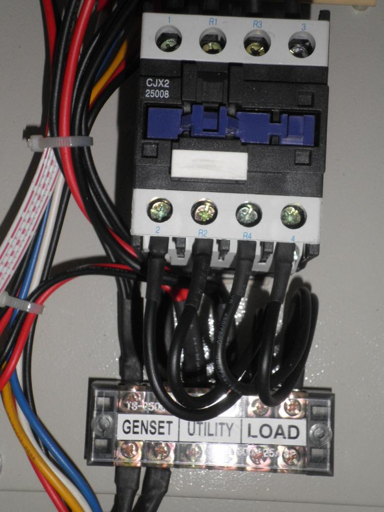

    Empiezo: tengo instalacion aislada en pequeña pedania donde no tengo quien me pueda ayudar.
    Se trata de una instalacion de 3 placas de 180v, inversor - cargador de 2400-24, regulador mas baterias ,lo
    apoyo en dias nublado con grupo electrogeno de 5000V con arranque automatico (LLAVE)
    . Mi problema es la conexion del grupo al inversor por fallo de red o baterias bajas como es mi caso.
    Con el grupo me dieron cuadro ATS donde lleva tres regletas 1,load (carga ) 2 utility ,3 conexion al gupo con clavija de 5 cables
    Yo he conectado LOAD del cuadro ATS al inversor y funciona .
    He coneztado ( 3 ) clavija de 5 cables y funcina .
    Pero he conectado utility del cuadro ATS al inversor salida AUX1 y no se arranca cuando se quedan las baterias bajas
    No quiero dar nombres de marcas pero si me las pidierais ¿ podria darlas?
    La instalacion fotovoltaica la tengo hace 3 años ,y la empresa desaparecio, el grupo 1 año y cada vez que me quedo sin carga he de arrancar manualmente dando al boton del cuadro ATS
    QUE OCURRE, QUE NO HAGO ,

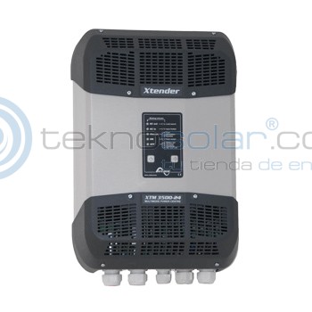

    INVERSOR-CARGADOR XTENDER XTM2400-24
    EL CUADRO ATS NO PONE MARCA INTENTO MANDRATTE FOTO DEL INTERIOR
    GRUPO ELECTROGENO PRAMAC POWERMATE PMD5000S ES IGUAL QUE EL ENERGY

    Predeterminado Re: CUATRO ATS
    Si tuvieras el esquema de conexión del ATS se vería todo más claro.
    Yo entiendo que LOAD debe ir a la entrada del Inversor. Es por donde sale la potencia del grupo para alimentar el inversor.
    GENSET, parece que quiere decir "Selecciona generador". O sea, aquí es donde tienes que darle la orden desde el inversor para arrancar el grupo automaticamente.
    Y UTILITY, creo que es un contacto auxiliar del ATS, para conectar una alarma, piloto, etc, para avisarte de que el grupo está en marcha.
    Pero no me hagas mucho caso y mira si tienes un esquema de conexión.
    ¿es algo parecido a esto?
    hola carlos 6025 y gracias
    SI, el cuadro es igual y el grupo es el que hay mas abajo de color rojo ,
    Las conesiones las realize tal y como dices pero , la opcion de utility en el cuadro la tengo al inversor salida AUX 1 y no arranqua
    el vendedor del grupo me comenta que no entiende de fotovoltaica , la empresa fotovoltaica cerro y yo me encuentro en una aldea
    (los carceles) donde no encuentro solucion
    Creo que te han vendido mal el ATS porque no es lo que necesitas. El ATS toma 2 fuentes de corriente alterna: UTILITY y GENSET, y cuando detecta un fallo en UTILITY entonces arranque el grupo y cuando esta en marcha, conecta GENSET a LOAD. Lo que evita es que nunca tienes dos fuentes de corriente alterna distintas conectadas a la misma salida (LOAD).
    Pero este funccion ya tiene tu inversor/cargador integrada. Lo que necesitas es un modulo de "arranque remoto" que encienda el grupo cuando le das un señal con un cable. No hace falta que detecta cuando hay un fallo en el subministro, esto ya hace el inversor cargador.
    EDIT:
    Si quieres usar al ATS como esta diseñada entonces, LOAD va a los consumos de la casa. UTILITY va a la SALIDA del inversor y GENSET va al grupo. La problema es que el grupo solo se va a encender cuando el inversor no da ningun subministro a los consumos en la casa, es decir cuando tienes un fallo en tu mini-"red". Y esto solo va a pasar cuando las baterias estan bien, pero muy bien cascadas. Por eso no es un solucion para una sistema aislada, es mas apta para una casa normal conectada a la red electrica y quieren que en grupo se activa cuando hay un fallo en la red.

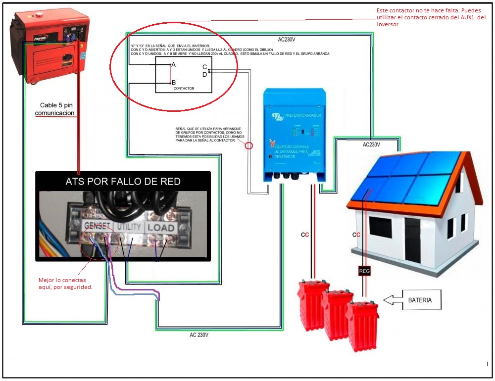

    Creo que STEPHEN está en lo cierto.
    Si ese ATS es capaz, que así debe ser, de arrancar el generador cuando en UTILITY no hay tensión, puedes solucionarlo de una forma:
    - Los 2 cables que van a GENSET los dejas como están, y ahí mismo conectas otros 2 cables nuevos que vayan a parar a la entrada de corriente del inversor-cargador. (de igual forma que lo conectarías a LOAD).
    -Luego, de la salida de 230v. del inversor, un cable lo conectas a uno de UTILITY, y el otro lo pasas por el aux del inversor y lo conectas al otro UTILITY.
    De esta forma, cuando el inversor active el aux, le dejará de llegar tensión a UTILITY, y el generador debe arrancar. Cuando el inversor vuelva a desactivar el AUX, le volverá a llegar tensión a UTILITY y el generador se parará. Y es el inversor el que hace la conmutación.
    Lo que no logro entender es porque no te arranca el generador, como lo tienes ahora, ya que en UTILITY no tienes tensión

    Poniendo todo en posición de automático y sin conectar UTILITY a nigún sitio, el generador te tiene que arrancar. Si te arranca, haz lo que te he dicho antes.
    ¿Que inversor tienes?

    cual es mi solucion ? pramac me dice que lo que tengo es lo que necesito
    mi inversor es XTM 2400-24Nombre:  studerxtm_1_1.jpg

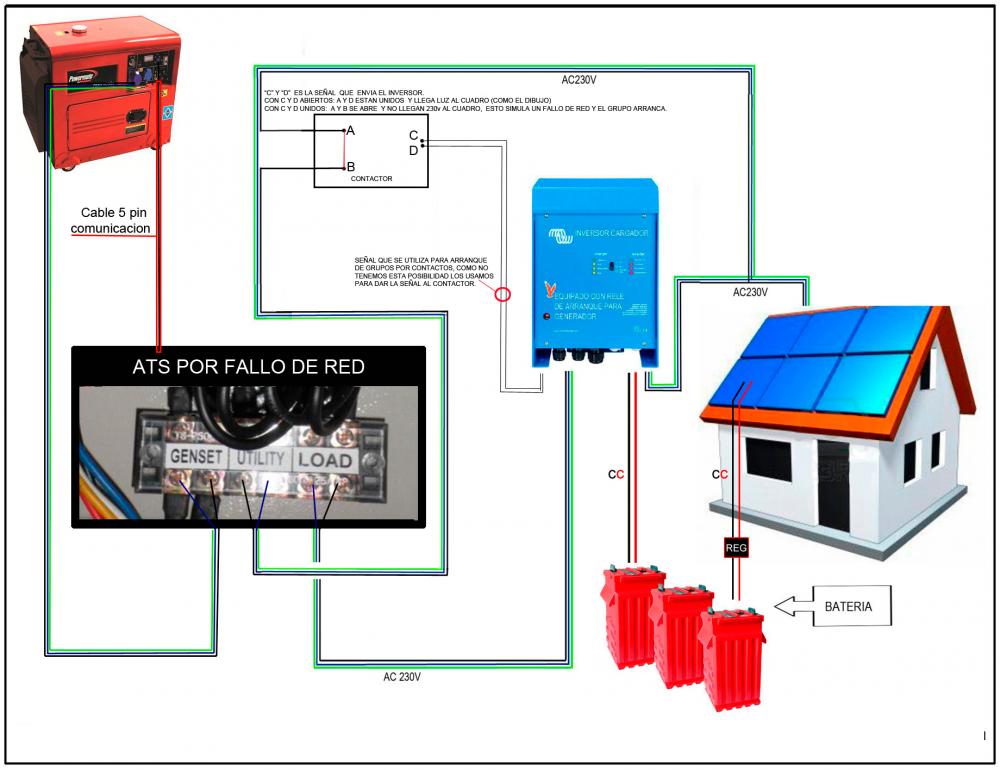

    Hace un año pedi una consulta que era instalar un cuadro ATS por fallo de rec, a una instalacion fotovotaica con un inversor-cargador.La cuestion era que arrancase el grupo electrogeno cuando las baterias se quedaran sin carga.
    Qrisiera que miraseis esta opinion de un amigo RUBEN LOSANTOSCUATRO ATS-ats-ruben.jpg
    Que tal?
    Mi opinión te la he hecho en el mismo esquema.
    Así es, JCC.
    El grupo arranca o para en función de si hay o no hay tensión en la entrada UTILITY. Y esa tensión la controla el contacto AUX del inversor. Según como se configure ese AUX, así actuará el grupo. Hay inversores a los que puedes programar incluso horarios, por ejemplo, para que no arranque el grupo por la noche, o si la tensión de baterías se mantiene baja durante un mínimo de tiempo, etc. Depende de lo sofisticado que sea el inversor en ese tema.
    Instalando tal y como está el esquema, sólo hay un problema. En el caso de que el inversor de pare/desconecte por cualquier motivo, el grupo se pondrá en marcha hasta que vuelva a conectarse el inversor de nuevo.

    RUBEN SG está desconectado Forero Junior
    ene 2014
    LA RIOJA
    Buenos días, tratare de aportar lo mejor y que sea de ayuda, especialmente en la parte que compete al generador.
    Veo revisado y modificado mi esquema, tengo algunas cuestiones que no me quedan claras.
    Antes de nada quiero aclarar que mi esquema no es para un grupo con cuadro de arranque por contactos libres de potencial (esto seria el producto que se debió adquirir y en ese caso la instalación seria muy sencilla), no fue así y ahora tenemos un cuadro ATS, este cuadro arranca por falta de tensión y para con el retorno de la misma.
    El ATS arranca por caída de tensión (cuando falla la red en UTILITY), lo que hacemos con el contactor que pongo en el esquema es convertir la señal del inversor (Sin potencial) en un fallo de red, ya que cuando el inversor envía la señal al contactor este a su vez interrumpe la corriente hacia UTILITY (simulamos una caída de red) lo que provoca el arranque del equipo.
    Del mismo modo cuando el inversor vuelve a enviar la señal de pare (sin potencial) al contactor este reestablece la tensión en utility, (simulamos el retorno de red) y el equipo para.
    Carlos indicas que no hace falta el contactor por que el inversor tiene ya un contacto auxiliar ¿te refieres al contacto libre de potencial que lleva el inversor para arrancar un grupo de apoyo?
    Si es así es un contacto que de una señal para el arranque del equipo, esto es un contacto sin potencia, el ATS no tiene ningún entrada para el, en mi opinión no podemos hacer que el cuadro haga maniobras con este contacto.
    Quizás tu opinión esta basada en conectar la señal del inversor en UTILITY, pero esto es un error (en mi opinión), utility no trabaja como contacto de arranque. Utility trabaja solo trabaja con 230V, cuando recibe 230V mantiene el equipo parado, cuando no recibe 230V manda señal de arranque.
    Un abrazo a todos.
    Ruben
    A ver si nos entendemos. Lo que digo es que no hace falta el contactor, porque el contacto cerrado NC del contactor que se utiliza en tu esquema, es lo mismo que utilizar el contacto cerrado NC del AUX del inversor. Ese es un contacto libre de potencial que lleva el inversor.
    Pero por supuesto que hay que seguir utilizando la linea de 230V que viene de la casa para darle corriente a UTILITY, pero como digo, a través del contacto cerrado del inversor.
    Cita Iniciado por jcc Ver mensaje
    Gracias. Entonces, en un TRACE DR2424, no se podría utilizar si se deja el inversor en función "searching", no?
    Va a ser que no, porque al faltarle tensión de 230V, el generador se pondrá en marcha.
    Además, estoy seguro que trasteando en la caja del ATS se puede localizar el contacto que se utiliza para el arranque del grupo, SIN NECESIDAD DE 230V, pero para eso hay que saber lo que se hace...
    Hola!
    La verdad no conozco de primera mano el funcionamiento del inversor, nada mas lejos de quitar o dar razones a nadie, siento no poder aportar nada a lo que comentáis.
    Basándome en el esquema que envié te doy toda la razón en que si por algún motivo el inversor para o se corta el suministro de energía hacia la casa el grupo arrancaría, no pararía hasta que el inversor restableciera el suministro.
    Si este fuera el problema podríamos actuar también sobre el interruptor general del ATS, si nos falta tensión de salida 230V del inversor se podría desconectar automáticamente el cuadro ATS desde su interruptor general.
    Eso si, se van sumando cosas y cada vez es mas complejo.
    Bueno, creo que lo comentado funcionaria bien, pero quizás conociendo mejor el funcionamiento del inversor hay caminos mas fáciles como se ha comentado arriba, deseo que de una u otra manera puedas resolverlo.
