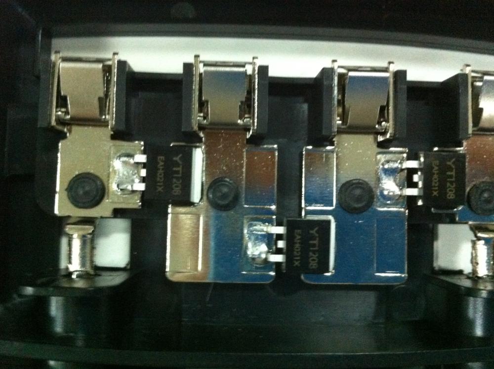

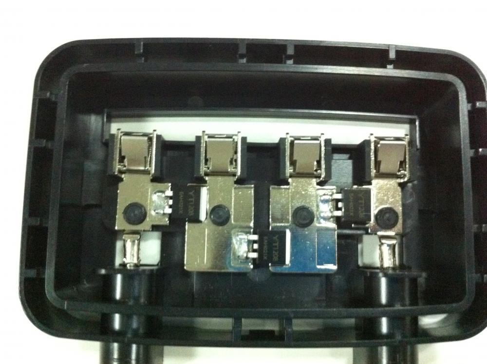

    aquí los 6 diodos de un yingli panda 250w poli.diseño de arrays...-img_0322-1-.jpgdiseño de arrays...-img_0320-1-.jpg

    Mmmmmm.... ¿donde están los 6 diodos? solo veo tres...

    cada diodo tiene dos internos ( dos diodos por serie, con 3 series por módulo, total 6 diodos)

    Hombre, visto así... Pero son dos diodos en uno, que al estar en paralelo hacen la función de uno solo.

    Por muchas vuelta que se le dé, la función son 3 diodos

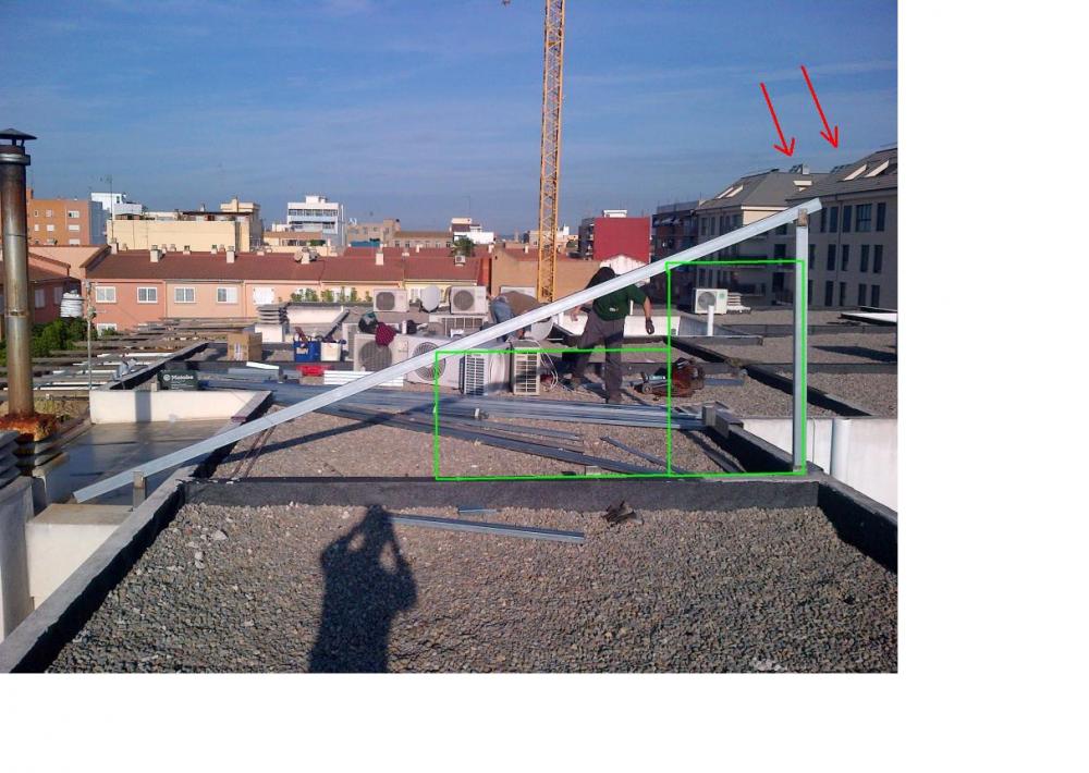

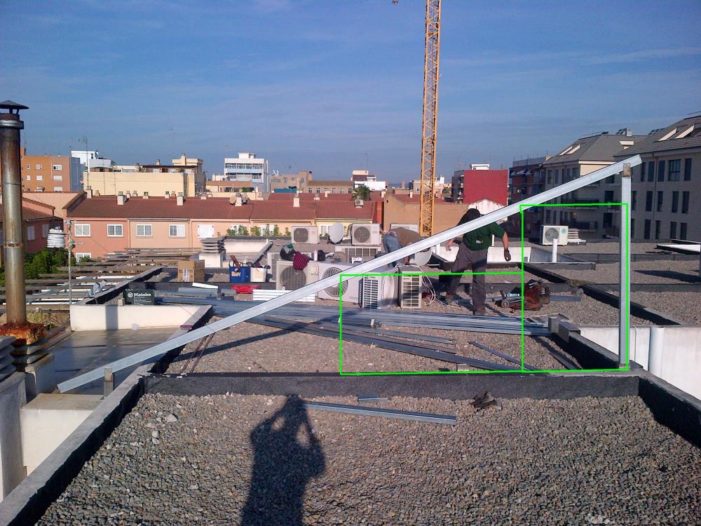

    añado a lo de arriba una pregunta más... y dado que el plano inclinado de paneles va a estar orientado hacia el suroeste 22º, en invierno y más en verano, durante buena parte del día hasta mediodía, le pega el sol por la parte lateral de la instalación que da al sureste, y he pensado, ya que me sobran módulos, de ponerlos como veis en la foto, verticales mirando al sureste (este desviado 22º al sur).
    Cómo puede afectar esto al array... y si pongo todos los módulos sombreados parcialmente por la chimenea + los verticales en un array, y los que no tienen ninguna sombra en otro array del sunny boy 5000?

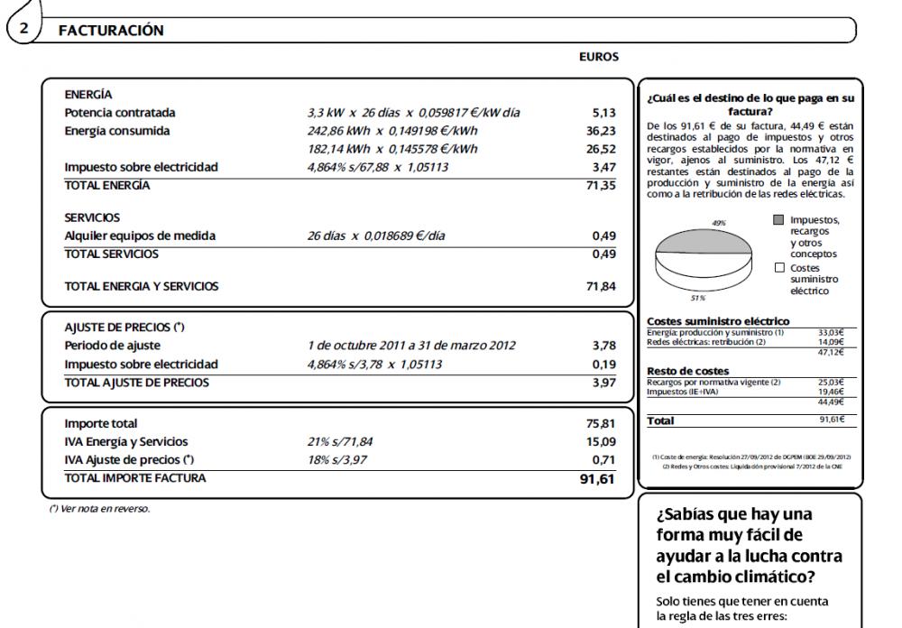

    100 pavos de luz? Ejem eso por mi zona lo paga una pareja de jubilados con 4 cosas y sin derrochar, vitro ,tv, nevera, micro, tv y 4 luces.
    Adjunto captura recibo de unos clientes jubilados y en 26 días de lectura en mi zona.
