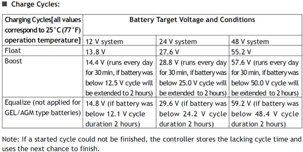

    Otra, ¿como hacer una ecualizacion con el phocos cx40 o con el cargador victron 24v 30A?
    14.172
    Predeterminado Re: ¿ Bateria Averiada?
    El CX40 va a hacer una si baja de 24.2 voltios, en tu caso con un vaso menos la intentará hacer todos los días.
    Miniaturas adjuntadas Miniaturas adjuntadas ¿ Bateria Averiada?-clip_image002.jpg
    ¿Y eso es bueno o malo?
    14.172
    Hacerlo todos los días no es bueno (solo cuando hay que recuperar un/unos vasos y merece la pena arriesgar). La puedes desconectar, viene en el manual como, en esencia le dices que tienes una tipo gel y no hace esa etapa, y cuando tengas los 12 vasos lo vuelves a poner.
