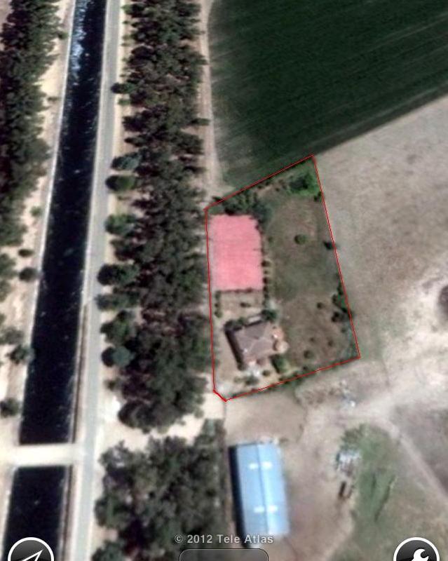

    Buenos días, soy una chica extremeña con muchas ganas de hacer que mi tierra tenga más ocio..
    Tengo un terreno en el campo donde es imposible (es decir carísimo, como 30.000 Euros) que llegue la luz del pueblo más cercano, por lo que me veo obligada a buscar otras opciones... y por eso os pido consejo sobre cual es la mejor forma de poner luz, además me surge otro problema, querría instalar 2 pistas de Padel y poder vivir en la casa.. que tiene unos 100 metros cuadrados.
    Por favor, soy de un pueblo pequeño y las soluciones que me dan son carísimas.
    Preguntarme todo lo que queráis, os lo agradeceré eternamente y tendréis pista gratis el día que termine mi proyecto jijiji me gusta mi idea pero sólo encuentro traspiés jajaja como es lógico al principio me imagino..
    Muchísimas gracias!

    ¿Cuantos “lagartos” son los que quieres gastarte?.
    Pues con 30.000 “lagartos” puedes montar una cosa muy decente y por la foto te diría que un aparcamiento “solar” te vendría que ni pintado, vamos que en el mismo precio central y aparcamiento.

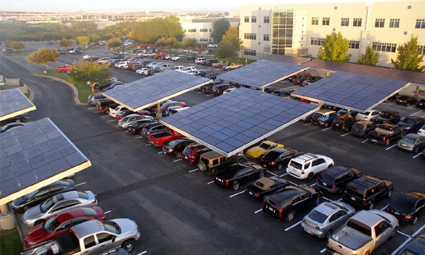

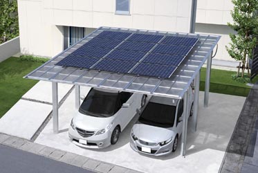

    Con un aparcamiento solar me refiero a esto
    o esto
    Nombre:  par2.jpg
Visitas: 734
Tamaño: 11,4 KB
    o mejor esto
    Nombre:  par3.jpg
Visitas: 1718
Tamaño: 54,8 KB
    En cualquier caso una cosa decente para que los invitados metan el coche bajo cubierta.

    Solfy, el problema es que no concretas demasiado y claro, desde el foro los compañeros te podemos dar algunas ideas, pero solo tu sabes cuanto dinero vas a gastar.
    En tu caso sera más economico que pagar la conexion a red (30.000€) y luego además, todas las facturas mensuales que te lleguen.
    Para empezar tienes m2 de tejado para aburrir, y m2 para hacer una cubierta y transformarla en aparcamiento solar.
    Hoy en día las placas solares son muy economicas, asi que se montan a bulto y problema resuelto, el problema es tener el espacio y la orientacion, y tu la tienes.
    Una instalacion solar aislada esta pensada para consumir la energia con cuentagotas, especialmente si no hay sol y "subsistir". Con un uso correcto, enseguida tienes suficiente. El problema es que la gente esta acostumbrada a derrochar la energia y los consumos en los pisos y casas estan disparadisimos.
    Deberías coger la factura electrica de tu casa y ver cuantos kwh gastas al mes, porque cada uno somos diferentes.
    Una instalacion solar modesta, por unos 10.000€ ya te puede hacer el papel, pero para ir holgados, y mejor cuenta unos 15.000€.
    Por ejemplo, con 20.000€ podrías montar una instalacion que te permitiria tener los consumos de un piso normal, con todas sus comodidades electricas sin el menor inconveniente.
    La situacion ideal de una instalacion solar es consumir la energía a medida que la produces, y evitar todos los consumos cuando no hay sol, pero si como dices, necesitas iluminacion para la pista de padel, sería necesario conocer que potencia de luz necesita la pista para jugar correctamente, porque si te plan 2 focos por pista de 500W cada uno, es inviable, por lo caro de los componentes y por el ciclado de acumulador que vas a tener.
    Si como dice Hlebtomane, con 4 focos de 20W tienes las pistas iluminadas, sin problema, pero como se disparen yo recomendaría un pequeño generador para tenerlo de apoyo, y si estan llenos los acumuladores, pues nada, pero si se resienten un poco, conectarlo mientras jueguen los clientes. Al fin y al cabo, cuando la gente va a las pistas y paga 1 euro por la luz, pues esto sería lo mismo, pero para gasoil y resuelto... cuando se deje de usar, o ya esten terminando, se apaga y listos.
    Te tiene que quedar la idea de que generar 1 kwh solarmente es mucho más barato que mediante un generador. Pero acumular 1kwh en un acumulador quimico (bateria) para usarlo con posterioridad es mucho más caro que almacenar el gasoil equivalente.
    El consumo electrico, y por tanto, las necesidades de potencia fotovoltaica dependen más del tipo de uso y las (malas) costumbres que tenemos, que de lo que se vaya a alimentar en realidad, ya sea una casa, granja, club deportivo o lo que sea.
Nombre: par1.jpg
Visitas: 890
Tamaño: 80,5 KB
    o esto
    Nombre:  par2.jpg
Visitas: 734
Tamaño: 11,4 KB
    o mejor esto
    Nombre:  par3.jpg
Visitas: 1718
Tamaño: 54,8 KB
    Y lo de 1000 euros una batería, de pende que tipo de baterías, echa un vistazo a la tienda del foro y veras los precios de baterías.
    Baterias - HMSistemas - Tienda energa solar, disfrute del sol con plena confianza.
    las que tu quieres o tienes que colocar te puede salir por mas de 6000 euros.
    Ok, muchismas gracias.
    Por fin ideas positivas y esperanzadoras, estoy algo sola en ésto y me motiváis a seguir.
    ¿Sábes del presupuesto de un aparcamiento solar? Aunq me imagino que dependerá de las placas solares que lleve y las dimensiones ¿no? Si te digo las medidas del espacio disponible (más o menos) del lugar dónde podría ir el aparcamiento, ¿podrías decirme donde puedo pedir presupuesto o algo así?
