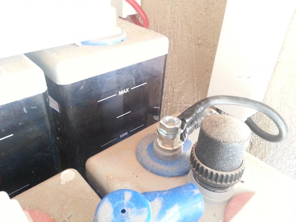

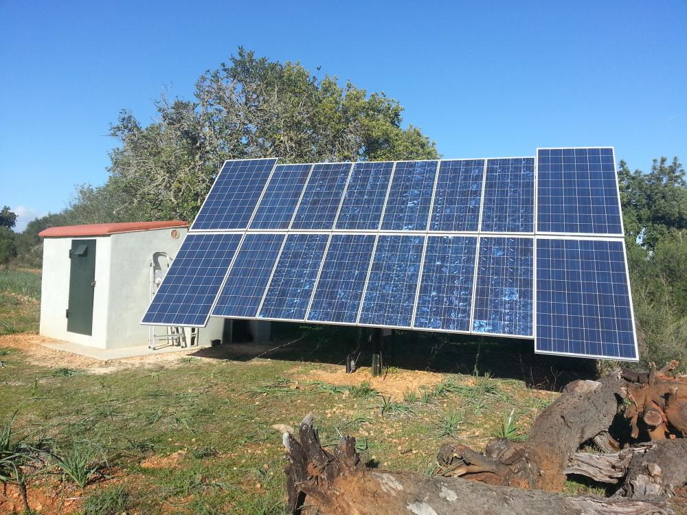

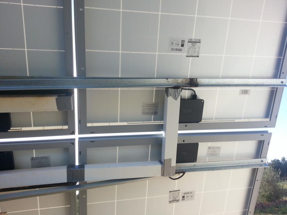

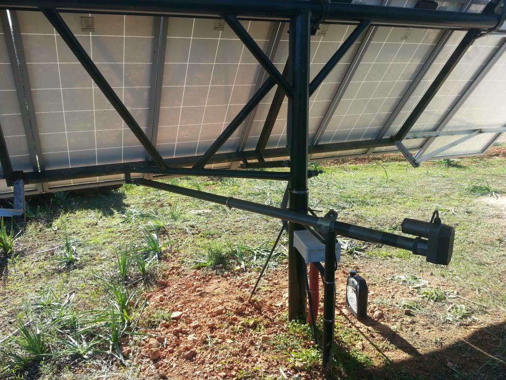

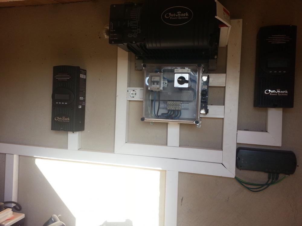

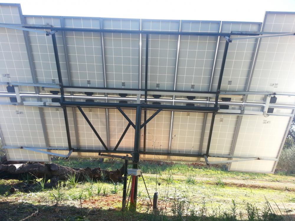

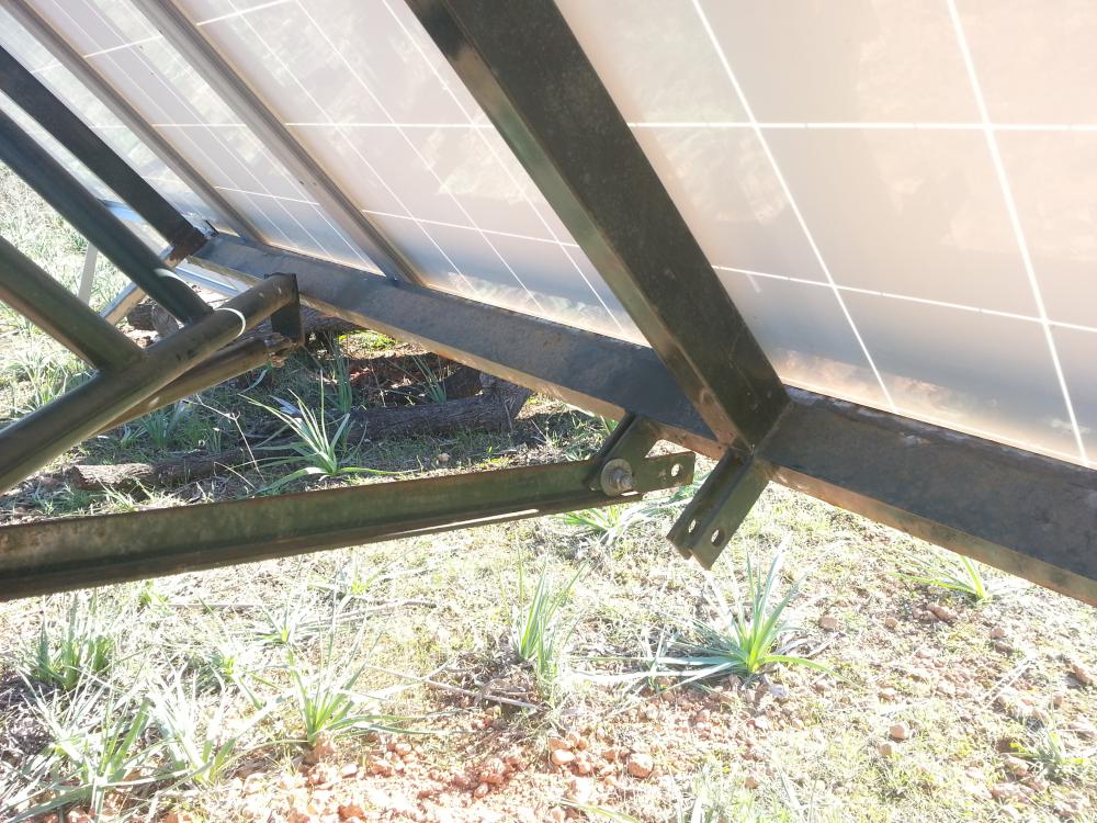

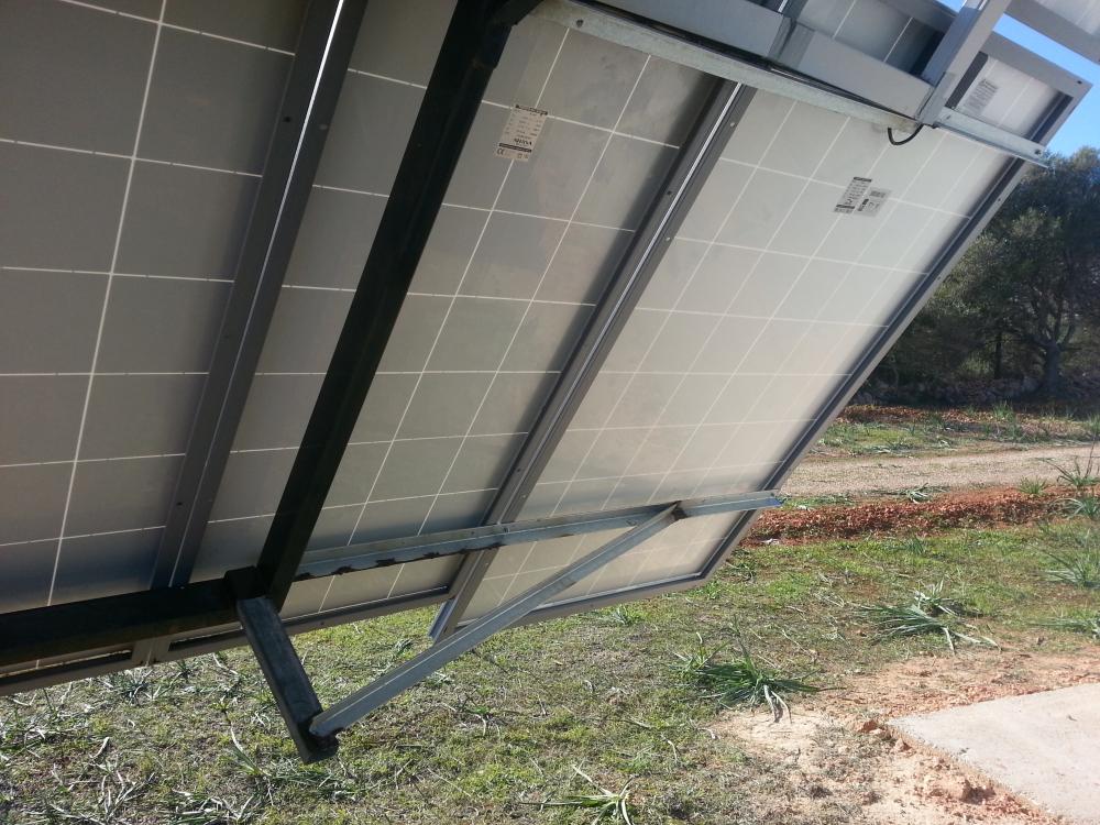

    Bueno queria agradeceros los consejos prestados y mostraros el resultado:
    Al final mi regulador era un FM60 no un MX60
    No he añadido mas placas a mi actual FM60 ya que he llegado a ver picos de 55-58A (lleva 1524W de placas)
    He añadido otro FM60 y un hub de 4 puertos.
    Al nuevo FM60 le he conectado en serie 4 placas Atersa de 235W 24v unidas con cable de 6mm 1000v y grapas de esas de presion que son un tubito de aluminio? Luego encintado y protegido dentro de una canaleta. Vereis que esta cerrada con cinta americana porque tenia como 20 nidos de avispas dentro.. brbrbr
    Esa serie de placas la he conectado en la caja de empalmes del seguidor a una manguera de 10mm y 8m hasta el FM60.
    Del FM60 salgo con cable de 24mm 1 metro hasta los bornes de las baterias y alli con un terminal y tuerca lo conecto sobre los conectores que ya existian.
    Estoy viendo voltajes maximos de 115V y 95-105 de media a la entrada del FM60
    El seguidor estaba a 45 grados respecto a la horizontal. El sol creo que llega a 28 grados como maximo de altura en diciembre.
    El caso es que lo he bajado 3 grados ( es lo que me permite el soporte haciendo solo un agujero, si no tengo que cortar y soldar varias partes ) y de forma instantanea ha aumentado un 4% de media la produccion total :O
    Ahora os pongo un par de fotos variadas...
