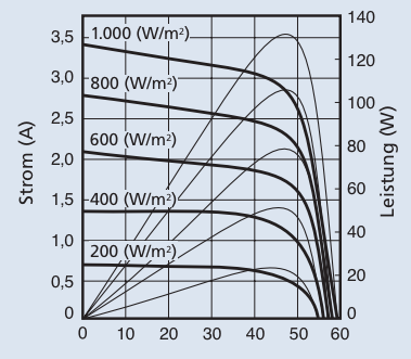

    Bien! Entonces tengo esperanzas que funccionaran bien asi en paralelo. Parece que con los Sharps a 200W/m2 de irradiacion dan su maxima potencia entre 41-47V mas o menos, con dos en serie = 82 - 94V.
    Nombre:  Screen Shot 2012-11-21 at 10.25.35.png
Visitas: 373
Tamaño: 53,6 KB
    Mis poli's ahora mismo con nubes tienen Vmp entre 84V a 88V, entonces parece que pueden jugar como buen amigos. Muy interesante de Heliatek, sabes si va a ser un producto que se puede comprar normal? (Y no como FirstSolar que solo venden > 10kW).
