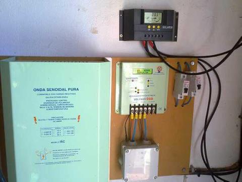

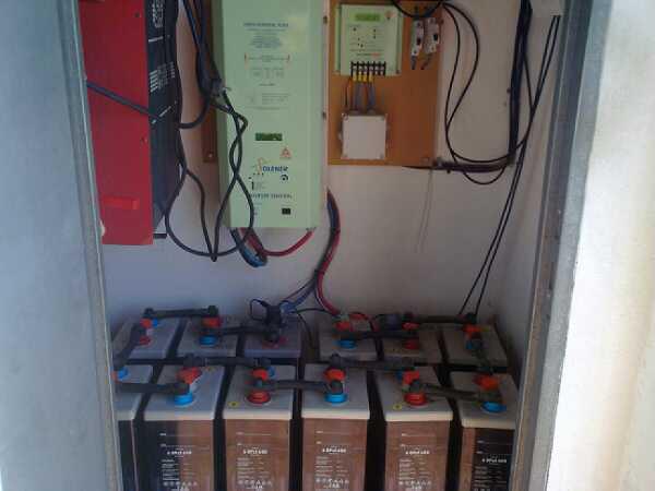

    buena tengo una instalacion fotovoltaica
    6 paneles fotovoltaicos 125W/
    12 vasos de baterías TAB TOPzS 625 (912Ah C100)
    1 regulador digital con display Solener DSD 30A
    1 inversor Solener 3000W/24V de onda senoidal pura
    despues le añadi 3 placas mas de 175 w con un regulador steca de 30 A
    mi probema es que cuando llega la noche me salta la corriente, estando las bateria cargadas
    he comprobado las baterias y todas marcan bien.de acido y de voltaje no se que hacer, incluso las las he cargado con un generador y unas veces me salta a las 12 de la noche y otras veces a la 7 de la mañana y lo unico que tengo es la nevera puesta durante el dia va bien. hoy hace sol bueno pues seguro que a las dos de la tarde estaran en verde y se pega todo el dia que no le entra mas carga, como yo digo tirando corriente porque no admiten mas carga llegan hasta 28,9v y la luz verde se queda fija
    por favor una ayudita :

    Las TOPzS 625 son de 812Ah C100, separalas y mide tensión por si hay un vaso tocado. Los paneles de 125 los tienes en series y los de 175 en paralelo no? El steca en modo de medición por tensión o SOC?

    Unas fotos no estarían de más, recuerda......... vale más una imagen que 1000 palabras

    perdonar es que no he podido conectar antes por mi trabajo la placas las placas de 175 las tengo en serie y las de 175 en paralelo y perdon no es un steca es un solar30Nombre:  546900_3870816844260_100071372_n.jpg
Visitas: 1831
Tamaño: 23,1 KB
    os mandare algunas mas este fin de semana mirare si los empalmes estan bien o no problema con mi fotovoltaicas-63794_3870824364448_855701974_n.jpg

    Dejemoslo en un copia de un steca. De momento ya tienes dos reguladores diferentes, que genial no es. No me ha quedado como tienes los paneles.

    las placas de 125 van conectada en grupos de dos +(-+)- donde mas y menos van juntos despues van los tres grupos de placas juntas al regulador solener y las placas de 175 van una por una al regulador solar 30

    Bueno, ya creo que se cual es tu problema, consumes mas que produces, 1275wp con el tiempo que estamos tendiendo y las fechas en la que estamos no te da suficiente para los consumos que tienes, a este paso vas a asesinar las baterías, o amplias “chicha” o bajas consumo hasta que vengan tiempos mejores.
    Ahh y no me creo que esa potencia de placas te cargue 15kwh (19448wh en baterias) en un día, vamos ni de coña.
    Pues eso, lo que te pasa es que te falta chicha y si los chismes se ponen “verdes”, es que están matándose entre ellos, sin hacer caso a las baterías.
    Nota: Los reguladores siempre del mismo fabricante y si se puede, el mismo modelo.

    ¿El inversor?, ¿dos reguladores peleándose?.
    Tu lo has dicho, desde mayo para acá, pero ahora estamos en meses en los que producir con lo que tienes mas de 3kwh al día es todo un reto y con los días de lluvia y nublados si han producido 700wh día ya te puedes dar con un cato en los dientes.
    Por que la otra opción no te va ha gustar, pues la otra opción es que las baterías están muertas, claro que puede ser que sea un solo vaso.
    Otra cosa, entre el 10% y el 15% se pierde en la conversión y el calor de los cables.

    dices que as comprobado las baterias, como las has probado, comprobaste la densidad de todos los vasos, dinos cuanto marcaban, puede ser lo que te comentan, que se esten peleando los 2 reguladores y no te esten cargando lo suficiente y tengas las baterias descargadas aunque por tension de marquen bien y con la nevera y la tele se te vienen por los suelos de momento, o tambien lo que te comentan y tengas un elemento tocado, comprueva elemento por elemento las densidades, pero no con las baterias cargando o descargando, corta todo y dejalas 1h de reposo y luego mide.

    bueno me he comprado un regulador solener de 50 amperio, y he quitado los dos que tenia espero que funcione. lo he conectado esta tarde valla que sea lo que me contais, que dos reguladores no funcionen bien, por probar que no quede. no he podido contestar antes por problemas muy graves.otra cosa las baterias las he comprobado con un dencimetro y con un polimetro y dan que estan buenas las he separado para comprobarlas ya os cuento
