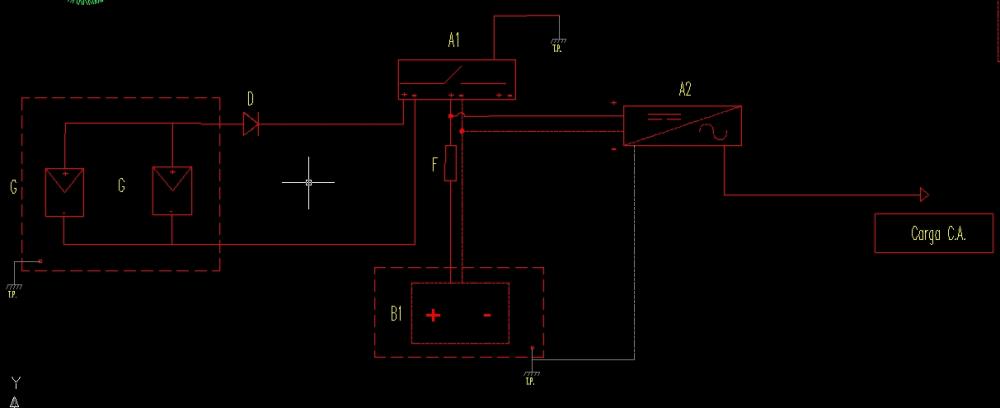

    Primero que todo, gracias por su tiempo en leer este post.

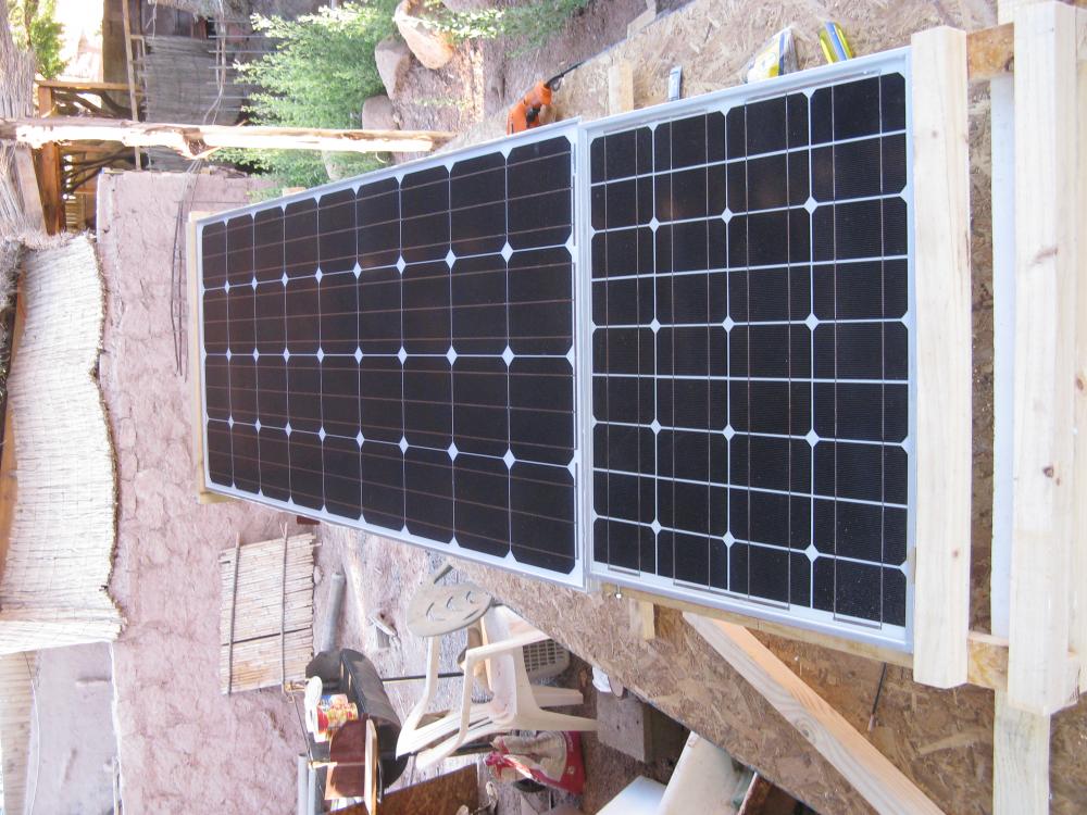

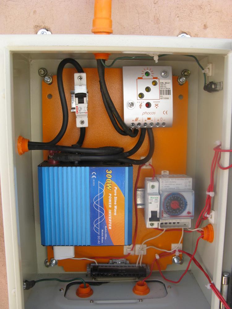

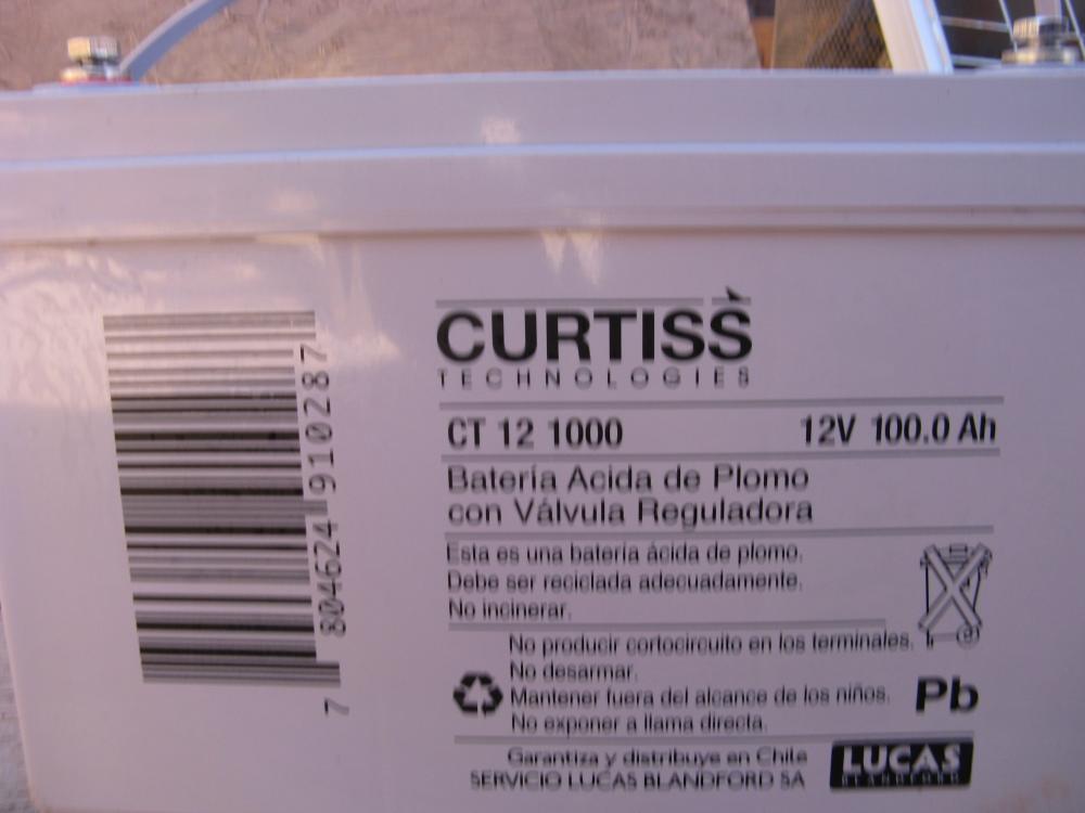

    Bueno voy al grano, tengo una pequeña instalacion montada la cual me funciono muy bien durante 1 mes, pero luego de este periodo, ah empezado a fallar. Me explico, el tiempo de autonomia de mi sistema es de 6 a 7 horas pero este a bajado considerablemente a 3 hrs lo cual me parece extraño por que en definitiva los elementos que tengo son nuevos.
    tecnicamente les puedo decir que:
    la bateria es de 100 ah
    panel monocrisalino de 200 WP a 12 v
    controlador phocos de 20 Amp

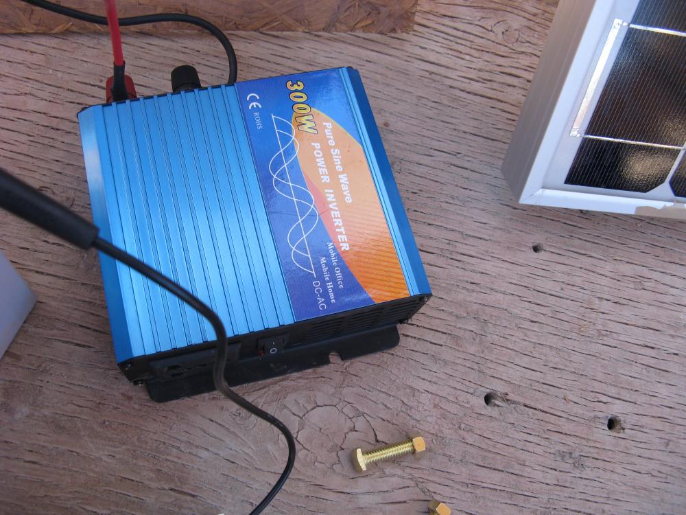

    inversor de 300 Wts (conectada en paralelo con la bateria)
    el consumo son 5 luminarias de 15 wts (bajo consumo)
    les adjunto fotos de lo que tengo montado.
    desde ya les advirto que es super humilde debido a que no cuento con mucho presupuesto...
    espero su ayuda amigos.

    Si te sucede así es que la batería está descargada más alla de los 10,5 Volts. Mediste cuanto carga el panel en amperes si tuvieras algún instrumento multímetro ?

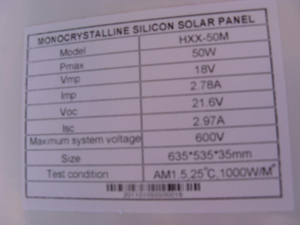

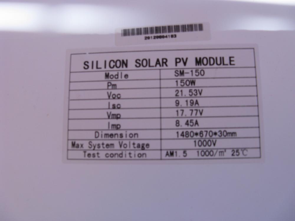

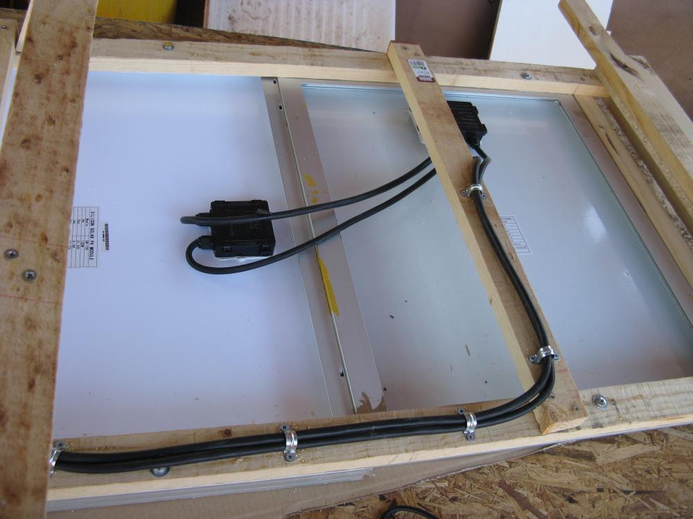

    Una pantalla de 200W en 12 V debería dar 11 amp o más. Por las fotos veo que los 200 son una suma de dos paneles ?
    Cuántos amp suman en ISC (etiquetas posteriores de los paneles) juntos.
    Eso lo multiplicas por las HSP de tu región en esta época del año. Si fuera un día limpio sin nubes te dá la carga que entregas a la batería diariamente.
    Eso lo contrastas con las luces totales encendidas y la cantidad de horas. Esos watts los sacas del inverter. Usa la cantidad de watts que consumes y lo divides entre 0.9 (eficiencia del inverter). El resultado es lo que le sacas a la batería por día en watts. Ese resultado lo divides entre 12 V y te dá la cantidad de amperes que le sacas a la batería.
    Nunca este último valor te puede dar mayor o igual o ligeramente superior al que te rinden los paneles pues , entre días nublados, días de invierno cortos de buena luz y nieblas matinales, te puede suceder lo que te ocurre, o sea en el transcurso del tiempo se termina agotando la batería.

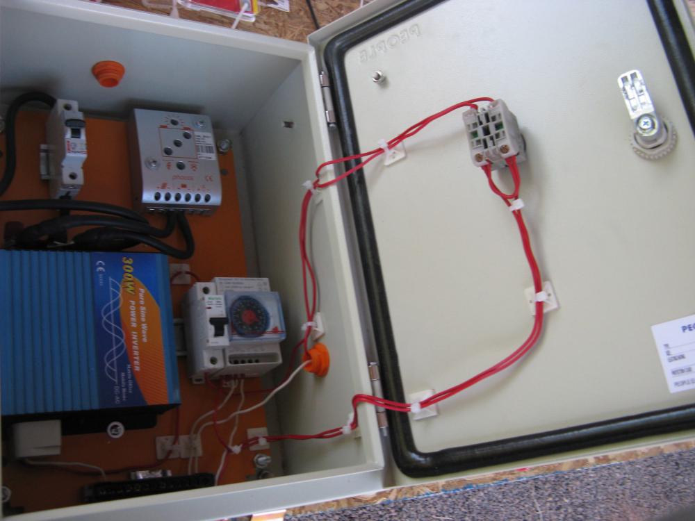

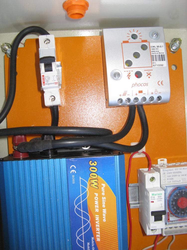

    Parece según las fotos que el inversor tiene una llave de encendido de tecla, estará siempre prendido ?, pues si no, no funcionaría el reloj de temporizado ? Tuviste en cuenta el consumo del inverter 24 HS. debe andar en 0.3 a 0.5 A/h. Esto es bastante en 24 hs. Gueno no molesto más a ver cuando vuelves por los lugares donde esto está y nos lo cuentas. Saludos a la región de Iquique.

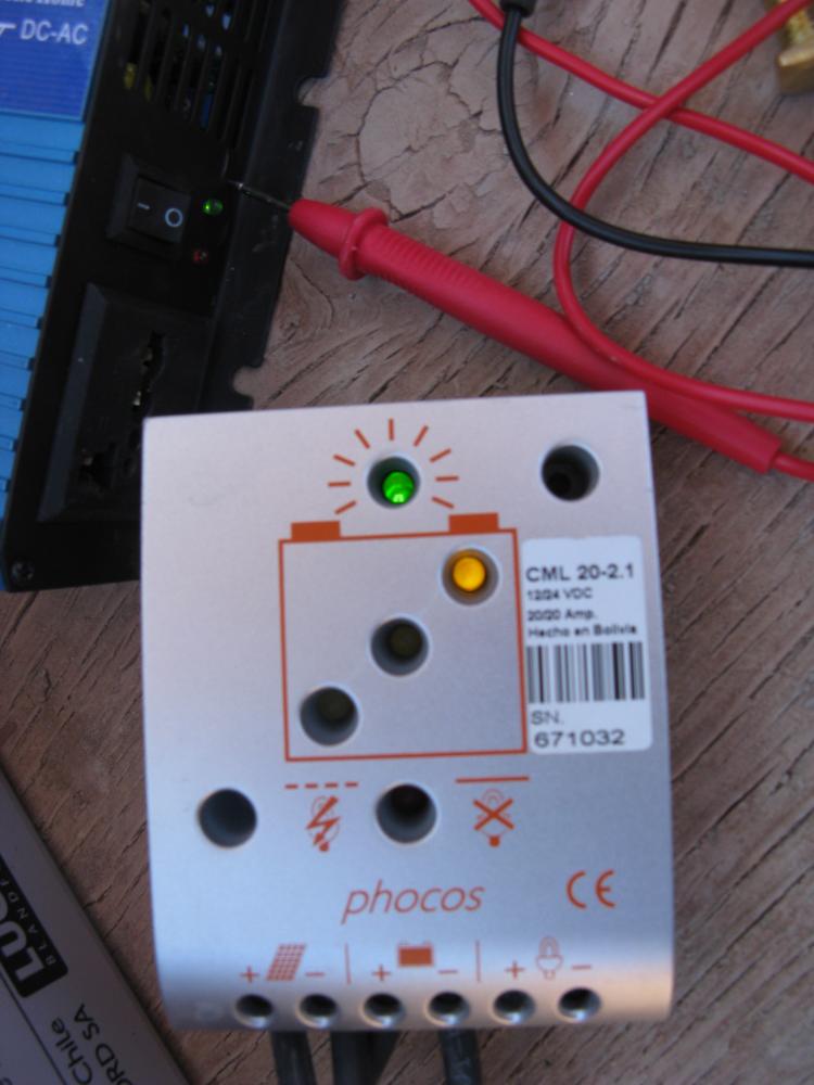

    3° En cuanto a lo del controlador; la persona que esta alla (mi padre) no abrio el tablero (gabinete) por lo que no pudo ver en que estado estaba el controlador. Creo q esta pregunta te la contestare entre mañana y pasado.
    4° Si, he visto ese fenomeno. El controlador queda con un led rojo el cual es el del medio que esta abajo y el inversor tambien queda con un led rojo (esto te lo digo por experiencia pasada pero para este caso creo que te respondere mejor mañana o pasado).
    5° Antes de entrar a mediciones te comento que el panel mas grande es de 150 Wp y el pequeño es de 50 Wp. te voy a dejar una foto con su estampilla de caracteristicas (creo que con esto te respondo una de las preguntas de mas adelante). La medicion del Voc es de 22v y cuando entro a conectar el panel con el controlador y la bateria baja a 13.9 v.
    En cuanto a la corriente no tengo ese dato ya que mi multimetro no tiene la capacidad de medir corriente en continua solo alterna.
    6° nuevamente no puedo responderte en lo que se refiere a la sumatoria de las corrientes. Lo que te puedo decir es que conecte los paneles en paralelo para que asi puedira trabajar en 12 v e incrementase su corriente. Son una suma de los 2 paneles.
    7° las fotos te las adjunto y en efecto da una sumatoria de Ioc= 11 A en teoria.

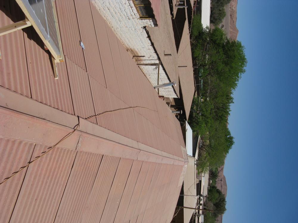

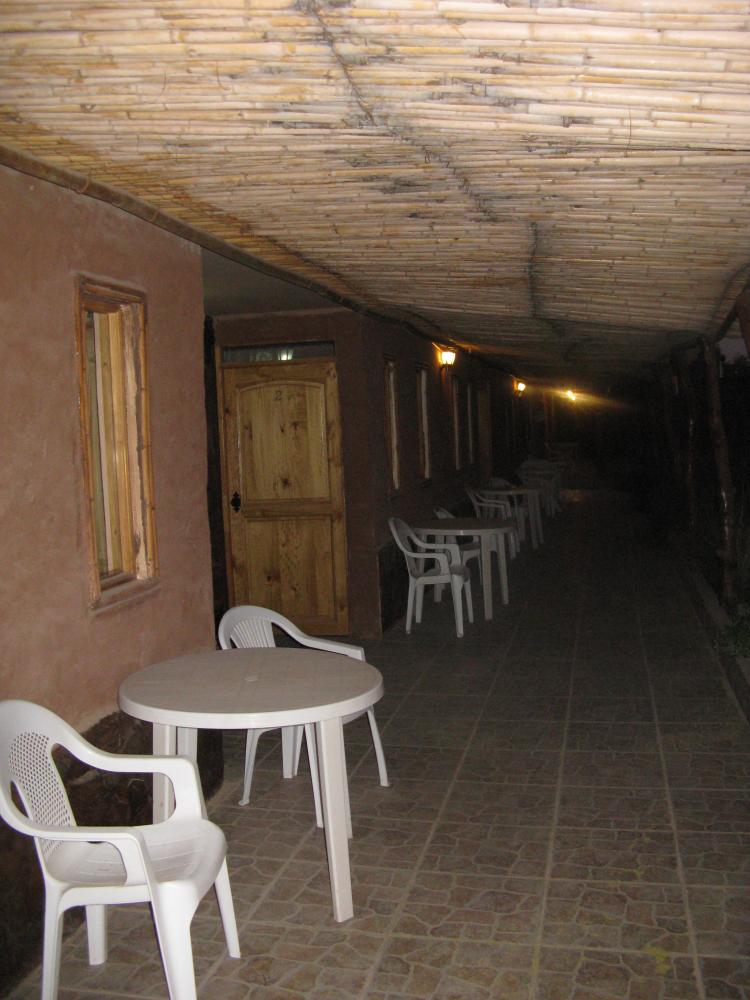

    La última foto son las farolas las que iluminas con el inverter ? Parece poca luz si te tomas algo en las mesas en las noches frescas del desierto,que curioso muchas mesas y de a 2 sillas... Es un hostal de montaña ?

    En efecto, el inverso tiene esa llave, o mas bien un switch ON/OFF de encendido, y esta siempre activado las 24 hrs.
    El temporizador que logras apreciar en la foto no lo estoy usando...( lo queria integrar al sistema, pero tube problemas con el neutro ya que este temporizador funciona con neutro dedicado y encontrar el neutro de la luminaria es super dificil, bueno eso es harina de otro costal, por lo que no viene al caso hablar de ello).
    __________________________________________________ ___________________-
    El cunsumo del inversor es de 0.5 A/h, como tu bien lo dices. lo que yo trate de hacer con respecto al inversor, fue estimas un consumo mas (1 foco de 15 wts) mas no tube la vision de ver lo que me explicAS...

    En efecto, son farolas de 15 wts (4 es total) y el negocio de la familia es una pequeña residencial de 4 habitaciones (san pedro de atacama es un lugar muy turistico aqui en Chile). Lo que yo intento hacer es iluminar el pasillo de las habitaciones.
    Como te dije anteriormente , por el hecho de estar en el desierto y super alejado de la urbanizacion, no existe una matriz energetica estable. por lo que el pueblo se alimenta de un generador un tanto grande pero muy inestable. Ademas de ser super caro (la cuenta de la luz).
    por lo mismo quize ayudan a mis viejos y me aventure con el tema de los paneles solares...
    y ahora que esta wuatiando (termino chileno) me estan reclamando todos los dias...

    Buenas,

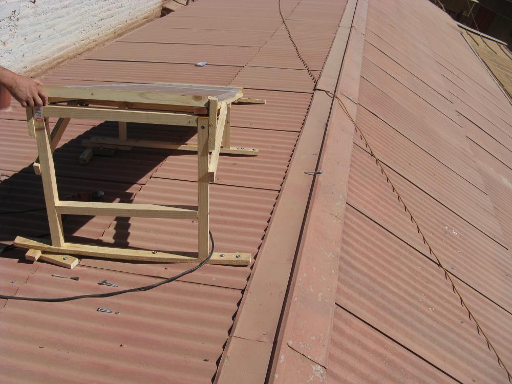

    no se ve muy bien, pero en la foto de la parte de atrás de los paneles da la sensación de que están conectados en serie, con lo que tendrías realmente un panel de 24 V y 50 Wp. Entonces la instalación ha funcionado como ha podido hasta que se ha descargado la batería.
    Si es así deberías conectarlos en paralelo (+ con +, y - con -).

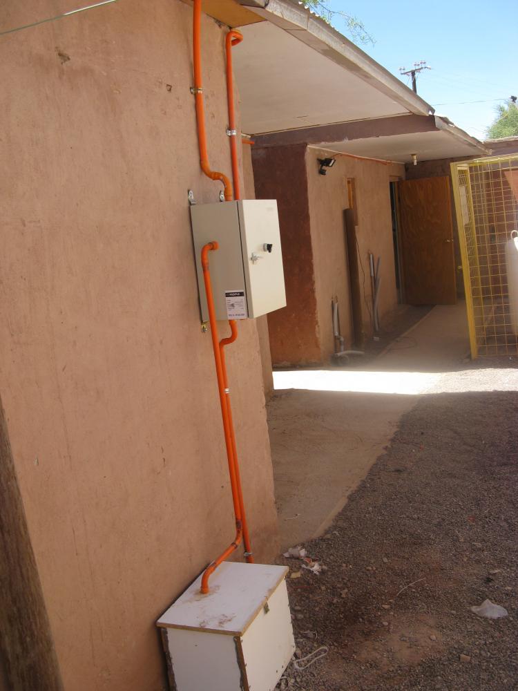

    También me apunto con Uruguayito al tema de la temperatura, el armario va bastante ajustado y eso es un desierto, aunque habría que ver lo que se sobrecalienta por la noche. En el armario podrías poner abajo una rejilla con filtro, y arriba un ventilador de 12 V pequeñito.
    Una cosa que me preocupa la caja donde está la batería, parece estar totalmente cerrada, y la batería necesita estar en un lugar ventilado tanto para evacuar calor como para evitar concentraciones peligrosas de hidrógeno.
    Avatar de Uruguayito
    ene 2011
    Uruguay
    611
    Predeterminado Re: Problema con bateria de instalacion aislada
    Vespertilum tienes razón !! Acercando la imagen al conexionado de los paneles se ve clarito que están en serie. Tremendo el regulador ! Hay que ver que claro al ser serie la corriente más chica es la que queda por lo tanto el panelito chico es el que dá la intensidad del sistema. Casi se recibe de mppt el phocos !
    Rodrigo debes dejar de watiar y debes salir a lomo de mula a rehacer esas conexiones a paralelo. Los cálculos están bien los de 525 w. Habría que multiplicar por 0.6 entonces para ver que pot. de pico dá para los paneles según photowatt de la década del 90.
    Todavía puedas salvar la batería por lo pronto que no use más el sistema a ver si recupera algo y no se arruina la batería que sino tendrás que lavar platos y vasos varios meses je je
    Como verás has estado cargando tu batería a 2,8 Amp/h desde que nació la instalación. Anduvo pues lo que faltaba de energía lo ha estado dando la batería. Hasta que empezó a chillar el inverter. Te subes a LANmula o LANcaballo y te vuelas a reparar eso lo antes que puedas. Saludos y nos cuentas.

    nonono no soy tan "tonto" para no saber conectar en serie o en paralelo un par de paneles, en la foto da la impresion de que estan en serie pero no es asi,
    lo que pasa es que tube que taladrar un poquito la caja negra por que me era imposible pasar 4 cables o 2 cables por un orificio y estañarlos (hise el nodo en la caja donde entran los 4 cables de 8 awg)
    el armario de la bateria es de madera y el armario del regulador con el inversor solo le llega algo de sol en la trde a eso de las 6:00.
    por las noches hace un poco de frio .... (alrededor de 3° C o menos, eso es lo complicado del desierto)
    Vespertilum comento que la bateria expelia hidrogeno??? eso no lo tenia en mente pero de todas formas la cajita de la bateria no esta hermeticamente sellada.
    Uruguayito, Hoy se iso la prueba de nuevo y efectivamente la energia solo duro desde las (8:30 hasta las 10:15)
    Se fue a monitorear el armario y el controloador estaba arrojando la lu roja z de bateria descargada y el inversor estaba con su led rojo encendido.
    Las preguntas que formulo son las siguientes:
    - El sistema, mas especificamente la bateria, desde su punto de vista; esta dimensionado adecuadamente o es muy pequeña para el consumo que tengo?????
    - Se le iso el seguimeinto al inversor en el transcurso del dia y se escuchaba un pequeño pitido , como si estubiera chicharriando o como si estubiera abriendo y cerrando un rele, es normal esto????? (esto sonido siempre estubo yo igual me di cuenta cuando lo estaba probando, pero idependiente de eso, el inversor hacia su trabajo por lo que no le tome cuidado. )
    - la seccion de los conductores en continua que estoy usando son de 8 awg lo cual es lo mas ideal a mi juicio que encontre en el mercado para mi instalacion, ¿no se perdera energia es estos por un tema resistivo? (la distancia del panel hasta la caja no es mas de 8 mts)
    a mi juicio creo que es el inversor, pero mas alla primero quiero saber si tengo bien instalado el sistema. como ustedes bien dicen es necesario que los paneles esten en paralelo, mi controlador es de 20 amp la bateria de 100 ah y el invers esta conectado en paralelo con la bateria (a los bornes).
    Obviamente como bien dices uruguayito, tendre que viajar unas 6 hrs en bus por que no me da mi presupuesto para viajar en LAN jajajajajaa para ver la instalacion y lograr visualizar el problema.
    de todas maneras me llevo una gran experiencia con lo que se ha posteado y en base a esto podre afrontar de distintos angulos el problema.
    Gracias amigos. De verdad muchas Gracias
    Pd1: discupen mi muy mala ortografia.
    Pd2: lo mas probable es que valla en uno de estos findesemanas y volvere con noticias para contarles como me fue.
    les adjuto mi diagrama de conexionado por si las moscas

    De panel y regulador vas bien, pero la batería no es de ciclo profundo me parece. Mira, si quieres descargar una batería completamente en un día, tiene que ser apta para ello como, por ejemplo, las baterías de tracción (como se usan en carretillas elevadoras). La que está puesta me parece que es de arranque y si la descargas más de un 25% se fastidia enseguida. Aparte es una batería sellada, lo cual reduce mucho su vida útil al no ofrecer la posibilidad de hacer cargas de ecualización.
    100 Ah de una batería de tracción (régimen de descarga C5) te deberían servir, ya que si con unas 10 horas de iluminación (de unos 100 W de consumo = 5 bombillas de 15 W + pérdidas/autoconsumo del inversor) tienes suficiente autonomía. La verdad que en tu región toda la gente debería ponerse fotovoltaica aislada, con 1 día de autonomía de batería no hace falta generador nunca; como mola tener 363 días de los 365 al año totalmente despejados y a lo mejor dos nublados. ¿Cuántos años/siglos hace que no llueve ahí en San Pedro de Atacama?
    14.170
    De momento apaga el inversor cuando no se use.

    Falsa Alarma entonces....bueno a mi no me cierra lo de 1 día de autonomía pues está bien lo que dices sobre el grado de insolación que hay, pero esa es una formulita y lo que hace es decirte que capacidad necesitas, pero no te dice lo bravo que va a ser bancar tu consumo en un día. Vas a tener que repasar las cuentas y que el ciclado diario no debe pasar a mi juicio de lo que hago 20 % de la capacidad total.
    Vamos a los cálculos rápido: 4 farolas 15 w(! ojo ! consumen 100ma en 220 o sea lo real son 22W) 5 hs = 440 W
    440W de luz pasados por el converter: 440/0.9 = 490 W al día
    De las 24 del día se restan 5 en marcha y da en reposo el inverter: 9,5 A día en watts 114 W
    490+114= 604 W en 12 v son 604/12 = 50.3 amp de gasto.
    50.3 amp a una batería de 100 es una barbaridad se va a liquidar.
    Lo peor que no te dice la formula es que esos 50.3 amp se los lleva casi todos en la noche o casi y los tira de la batería.
    Fijate que al poner 1 día de autonomía y 40 % de descarga como calculaste la matas. Ese 40 % debería alcanzar al 4 o 5 día y verás que sube la capacidad de la batería y entonces la descarga diaria baja en porcentaje.
    Ahora lo que sabemos es que la luz de ambos dispositivos da alarma por batería baja. Está malita o tiene un vaso atrasado y sube de voltaje y no asimila como los otros. Como que se descapacitó y de los amperes nominales ya no dá ni la tercera parte.
    Lo dificil va a ser darle de nuevo esa capacidad pues cuando se queda sin energía un vaso, los restantes lo fuerzan a inversión de polaridad y lo degradan cada ciclo más y más. Yo opinaría que los compañeros del foro opinen si se la puede salvar. Por lo pronto dejarla 1 semana en carga con el regulador y nada de consumo como para que ese vaso a ver si se restaura acumulando capacidad nuevamente ,pero seguro esta casi dañado. Los reguladores en general dan pulsitos de carga en flotación a elevada frecuencia(cantidad por segundo) y ayudan a saltar algunas sulfataciones.
    Solución: el acumulador debe ser por lo pronto el doble de capacidad pero no juntes ese con uno nuevo así.

    El ciclado que puedas hacer depende de la batería. Las de tracción sí que se pueden ciclar un 80% por día si quieres, habrá que hacer una corta ecualización todos los días, pero se puede (igual que se hace con las carretillas elevadoras). Está obvio que la batería que tiene nuestro amigo, no está hecha para un ciclaje tan alto, sólo vale para algo (y aún así para poco) si no se cicla más de un 25%.
    Bueno, acabo de buscar el modelo de batería por internet y supuestamente es una batería de ciclo profundo (aún así no he encontrado ficha técncia que de algo más de información).
    Pero aún siendo de ciclo profundo, no será recomendable descargarla en muy poco tiempo (no será de tracción), supongo que lo máximo que recomiendan es un 30% de descarga por día. Es que batería sellada es lo peor de lo peor si quieres que te dure lo máximo; una vez jodida, jodida está, no la podrás recuperar (que sí se puede hacer con baterías de tracción).

    Hlebtomane estoy de acuerdo en el ciclado,de todas maneras Rodrigo contaba con un presupuesto limitado y ahora ya es tarde. Puedo opinar que la única solución es una monoblock de placa plana líquida o una sellada nueva lo más grande que puedas comprar , más de 240 A para que la DOD resulte suave con la capacidad acumulada y dure.
    Por lo pronto Rodrigo, la fórmula mal empleada y un poco de inexperiencia (todos aprendimos de ella) te volaron(ojalá que no) la batería.
    La tendrías que retirar del lugar e intentarla revivir pero para otra función. Acá toca una más grande,máxime si no hay reloj de tiempo y hoy son 5 mañana 6 o más horas que se descarga.
