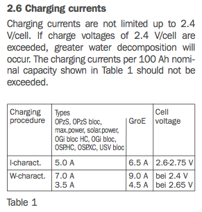

    Veo en cada ficha tecnica de baterias que hay que limitar la corriente cuando el voltage esta encima del voltaje de gaseomiento (2.4V / vaso). Esto es para evitar daños a la placa positivo. Pero ningun regulador o cargador para aislada tiene este tipo delimitacion.
    Por ejemplo Hoppecke dicen: http://www.hoppecke.com/content/down...ies_es0712.pdf
    Nombre:  Screen Shot 2012-10-28 at 08.37.12.png
Visitas: 325
Tamaño: 41,7 KB
    A partir de 2.4V hay que limitar la corriente a 7A por cada 100Ah de capacidad. Y a partir de 2.65V hay que limitarlo a 5A/100Ah.
    Entonces arruinamos nuestros baterias cuando hacemos cargas de EQ solo por falta de este limitacion en los reguladores ?

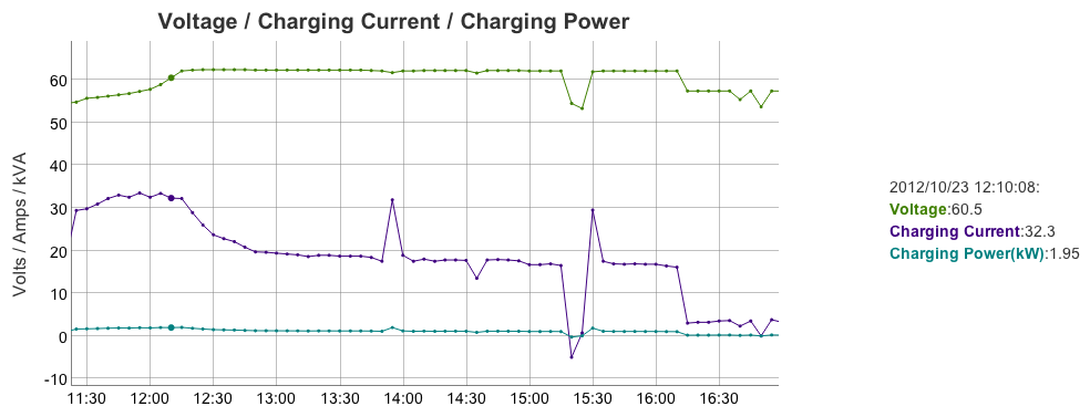

    Donde veo valores altas de corriente es justo cuando ha subida encima de 2.4V en el principio de EQ. Con la ultima que he hecho, 30A, con baterias de 800Ah, 4A/100ah y solo por falta de placas. Si pongo mas placas entonces subira facilmente encima de los limitaciones. Pero tambien esto es solo cuando empieza el EQ, despues de 20 minutos ya ha bajado a 20A, y se queda en mas o menos 17A (2A/100Ah) por la siguiente dos horas con poco cambio. Pero son las primeras minutos que me preocupan, sobre todo si amplio la instalacion de placas.
    Con el grafico se puede ver que el corriente (Azul) baja muy rapida una vez conseguida el voltaje de EQ.
    Con la problema que el regulador no puede ver los amperios que entran a la bateria, creo que Victron hace algo interesante: A partir de 2.4V limitan la corriente basado en la cambia del voltaje de la bateria. Asi pueden saber si el voltaje sube demasiado rapido entonces hay demasiado corriente, y lo bajan. No tiene que ser tan dificil hacer lo mismo en un regulador.
