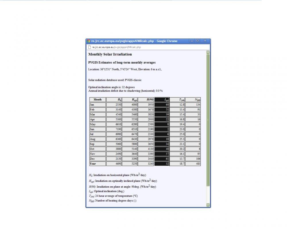

    Buenos días a todos foreros, tengo dudas acerca de elegir la inclinación más adecuada de los paneles solares. Me podriais aconsejar cúal sería para vosotros la inclinación más adecuada para una instalación solar aislada con consumo no constante a lo largo del año (mayor demanda en verano que el resto del año), para una latitud de 36º (Cádiz). He leído que para consumos no constantes con predominio en verano (en este caso el mes critico de diseño será Agosto), la inclinación adecuada sería la latitud del lugar - 20º, y en otros sitios me pone que sería la latitud del lugar - 10º. Muchas gracias por vuestro tiempo y un saludo.

    Estas son las inclinaciones óptimas para tu zona.

    Gracias carlos6025

    Puedes darme esta tabla para Barcelona?
    Es más, puedes enseñarme donde y como usar esta herramienta?

    Pienso que, además de que la mayor demanda sea en verano, habría que ponderar la importancia de los consumos en invierno.
    Si hay algo crítico, como que no te de para el frigo si la instalación es pequeña, pues tendrías que ir a latitud - 20º o cerca.
    Pero lo mejor sería conocer los consumos estacionales y los datos de la instalación.
